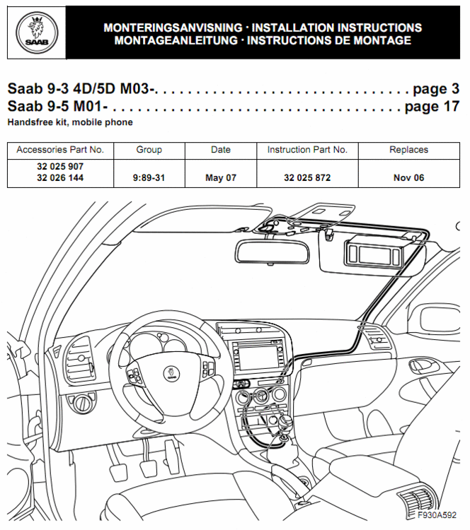

http://www.saab-cars.de/attachments/9-5-i/94919-freisprecheinrichtung-und-bluetooth-6545d1322157930-handsfree-kit-mobile-phone-bluetooth-saab-9-3-bluetooth.gif
Die BT FSE kenne ich nicht persönlich, daher kann ich nicht viel darüber berichten. Aber die Teilenummer sollte folgende sein :
32025907
Der Preis liegt wohl aktuell bei max. 430 USD. Die Kompatibilitätsliste habe ich so schnell nicht gefunden, glaube aber, die BT FSE wurde zumindest von Motorola entwickelt.
Hier die Einbauanleitung auf Deutsch :
http://saabdocs.com/German/instructions/32025907de.pdf
Ohne TEL1 Vorbereitung müsste noch ein Adapter käuflich erworben werden.
