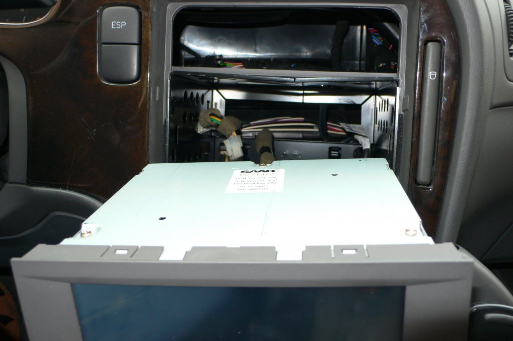

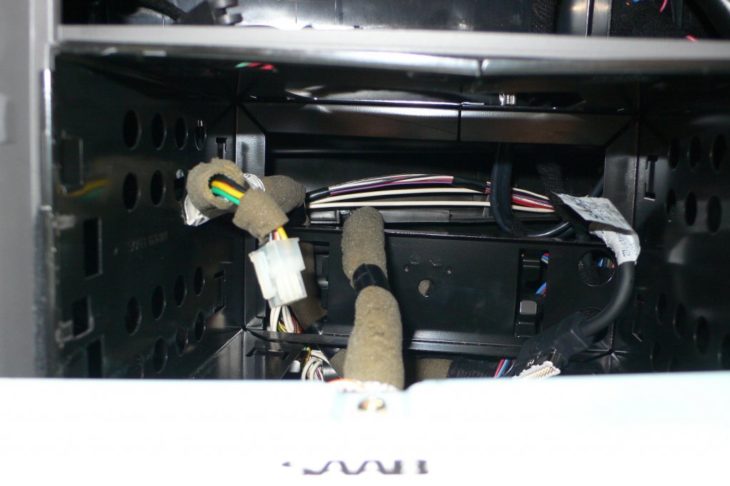

ich habe mir einen 9-5 Aero Baujahr 2003 als Zweitwagen neben dem 9000er zugelegt. Bin da noch etwas ungeübt im Werkeln, da ich die letzten 20 Jahre nur mit dem 9000 zusammenkam. Ich würde gerne den Monitor vom Navi ausbauen, bekomm ihn aber nicht raus, da der Stecker zu dem Bus-Fernbedienungsumsetzer hinter dem Radiorahmen festsitzt. Ich weiß nicht ob das so gehört, ich habe aber den Verdacht, das der Stecker mit dem Rahmen eingeklemmt wurde. Der bewegt sich keinen Milimeter mit aller Gewalt so gut man halt hinkommt (eher schlecht...).
Frage:
1 gibt es dabei einen Trick den ich nicht kenne um den Stecker vorzubekommen..?
2 gibt es ein paar gute Hinweise wie man den Doppel-DIN-Einbaurahmen aus dem Armaturenbrett rausbekommt..? Der sitzt auch bombenfest mit seinen Einrastnasen da drin...
Danke für Eure Hinweise!
Hier noch ein paar Bilder: Der Kabelstrang in der grauen Schaumstoffhülle mit dem Isolierband geht an den Stecker hinter dem Einbaurahmen...
[ATTACH]63339.vB[/ATTACH][ATTACH]63340.vB[/ATTACH]
So, jetzt hab ich ihn außen. Nach Ausschnappen des Einbaurahmens auf einer Seite, hat der Stecker vorgewollt.
Der Ausbau des Rahmens ist hier auf Seite 17 beschrieben. Statt dem Ausbauwerkzeug mußten ein paar Schraubenzieher herhalten...
http://www.saabdocs.com/German/instructions/32026144de.pdf
