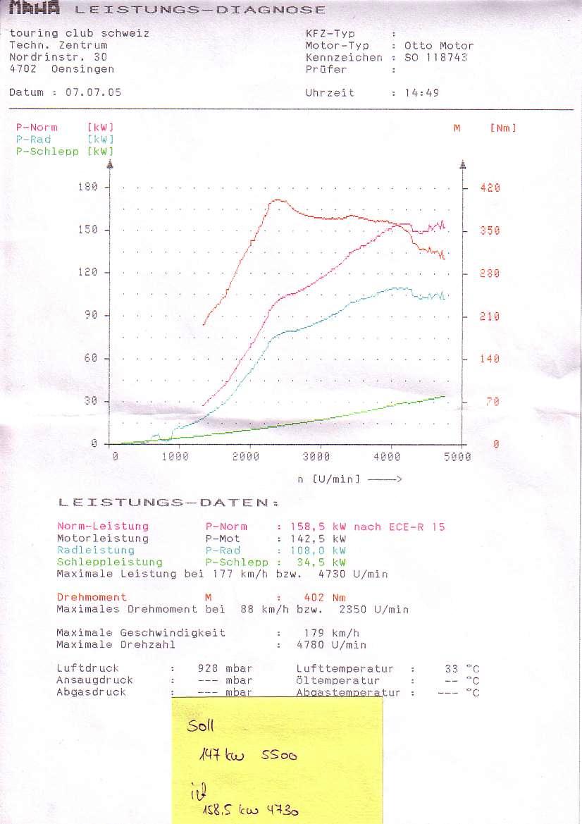

heute habe ich meinen 9k B234 prüfen lassen, gleichzeitig liess ich eine leistungsdiagnose erstellen.
das war das erste mal. ich muss sagen, - eine lärmige angelegenheit...
im 4. gang auf dem leistungsprüfstand vollgas.
das ergebnis kann sich teilweise sehen lassen. also zuerst zu den sollwerten: 147kW/200ps bei 5500U/min, 323 Nm bei ca. 1850U/min.
Istwerte: 158.5kW/215.5ps bei 4730U/min, 402 Nm bei 2350U/min.
ich werde das diagnoseblatt noch scannen (in der bude) und auch veröffentlichen.
das komische an der ganzen sache ist: ab 4730U/min, am ende des roten bereichs des ladedruckzeigers schlägt er zurück, so ruckartig, der zeiger tänzelt. will nicht mehr leistung hergeben.
warum denn so etwas? kann die benzinpumpe der grund sein? spricht man hier von einem "fuelcut"?
bin ratlos.
übrigens; "ladedruck nicht hoch genug => Magnetventil?". das war ursprünglich von mir. seit zwei monaten besteht das problem nicht mehr.
mein garagist hat ein anderes, gebrauchtes magnetventil eingebaut, neue NGK`s eingeschraubt, grundladedruck eingestellt. nun geht der zeiger bis ins rote, fast zuviel...siehe oben.
so, hier noch die leistungsdiagnose:
Dein Trionic Steuergerät macht der Bezinzufuhr ab 1,35 bar Ladedruck den Gar aus.
Schönes Wochenende.
Solar
Hi Pumuckl,
Das ist schön zu hören, daß dein Wagen richtig gut geht!! Die Leistung ist echt nicht schlecht, finde ich! Die 300ml machen eben doch was aus..
War jetzt die Tage auch nochmal beim Saab Garagisten hier u hab nochmal nach Fehler u Fehlercodes suchen lassen. Es konnte aber nichts gefunden werden..
Aber ich werde nochmal hin und den Grundladedruck prüfen u ggf einstellen lassen.
(Ist der vom Steuergerät abhängig bzw unterschiedlich?)
viele grüße
Nein, ist nicht vom Steuergerät abhängig. wird mechanisch eingestellt und beträgt 0,4 bar bei allen 9000 Turbos mit Trionic.
Grüße
Solar
