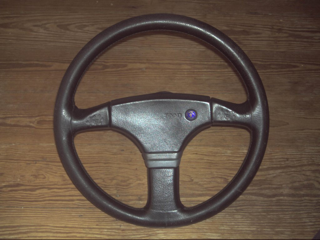

Habe hier dieses schnieke Lenkrad (siehe Bild), nur scheint es zwei Probleme zu geben:

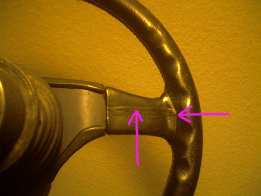

1.) Irgendwie kann ich die Hupenknöpfe nicht drücken, die sind so eigenartig platt. Leider weiß ich nicht, wie´s drunter aussieht, habe ein solches Lenkrad bisher noch nie besessen. Kennt jemand dieses Teil? Falls zur Reparatur der Lederbezug runter muß: ist das an den mit Pfeilen gekennzeichneten Stellen geklebt? Wie würdet Ihr vorgehen?

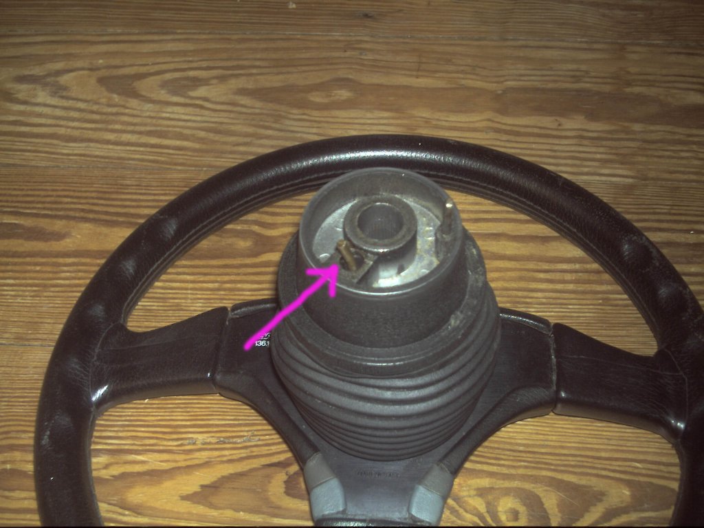

2.) betrifft den Pinökel, der den Schleifkontakt herstellt: der ist in der Mitte gebogen (siehe Bild). Kann mir nicht vorstellen, daß das so gehört. Einfach geradebiegen? Tatsache ist, daß sich beim Drücken der Hupenknöpfe nichts tat, das Teil jedoch je nach Lenkeinschlag von selbst gehupt hat. Mußte ersteinmal die Sicherung rausnehmen, um damit (die Rede ist vom ´89er Aero) fahren zu können (Waschanlage und zurück). Liegt meiner Vermutung nach an dem verbogenen Pinökel. Oder?

Wenn du das Lenkrad mal auseinander baust wirst du feststellen, dass Nabe und Lenkrad getrennt sind.
Abdeckung vorne ab, dann siehst du die Verschraubung zur Nabe, könnte Inbus sein.
Pinökel gehört gerade.
Eigenartig platt ist relativ. Das es so original ist und sein muss wäre vorstellbar.
Es ist unter Anderem an den von dir gekennzeichneten Stellen geklebt, das Leder ist an diesen Stellen geschärft.
Zweifelhaft ob man das wieder schön zusammen bekommt. Würd das nur im Notfall auftrotteln.
Gutes Stichwort eigentlich, du fährst doch nicht erst seit gestern Saab, oder? Wo ist das Problem einfach mal die Nabenabdeckung runter zu nehmen? Musst zum Einbau sowieso machen. Von da aus kommst auch schöner an die Hupenkontakte.

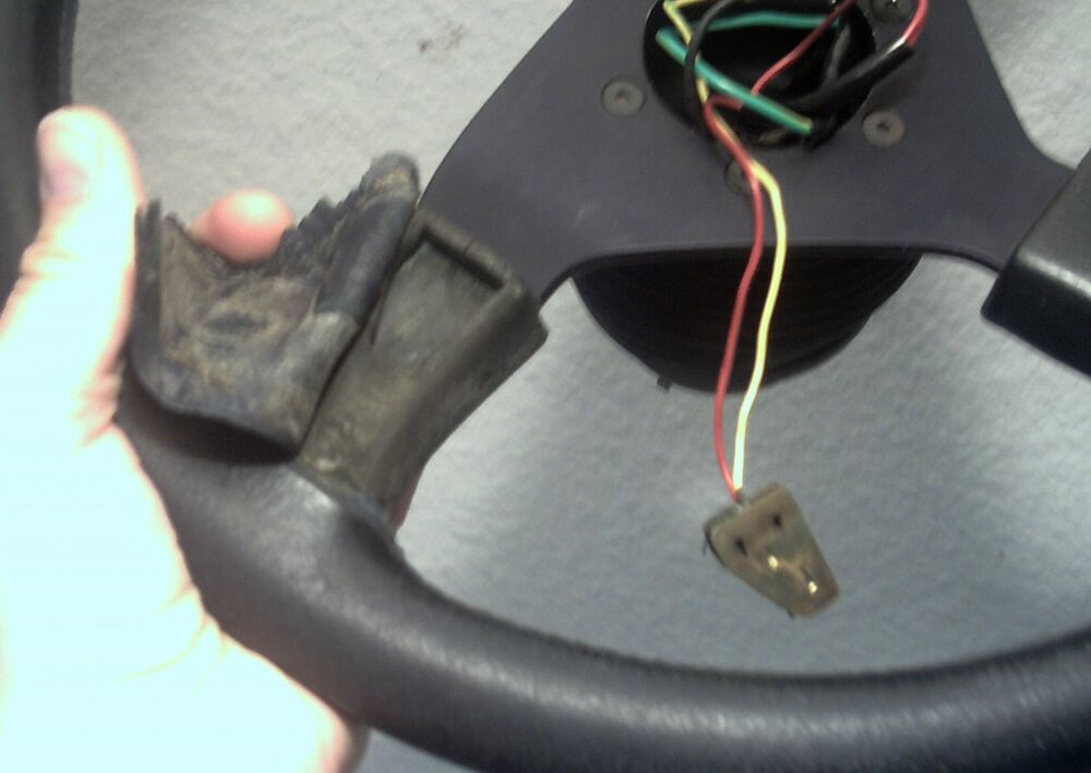

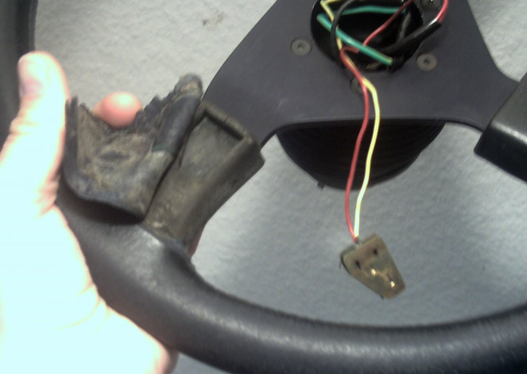

Mich hat das gestern Abend so gejuckt, daß ich den Bezug nun doch ganz vorsichtig entfernt habe, war nur aufgeklebt.
Das angehängte Foto zeigt, wie´s nun aussieht.

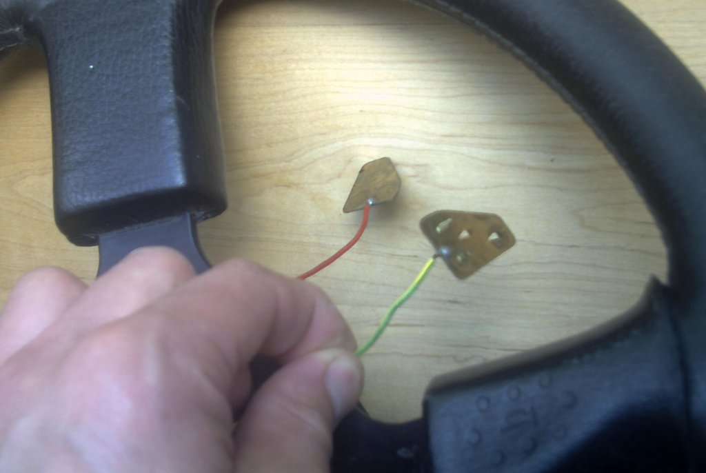

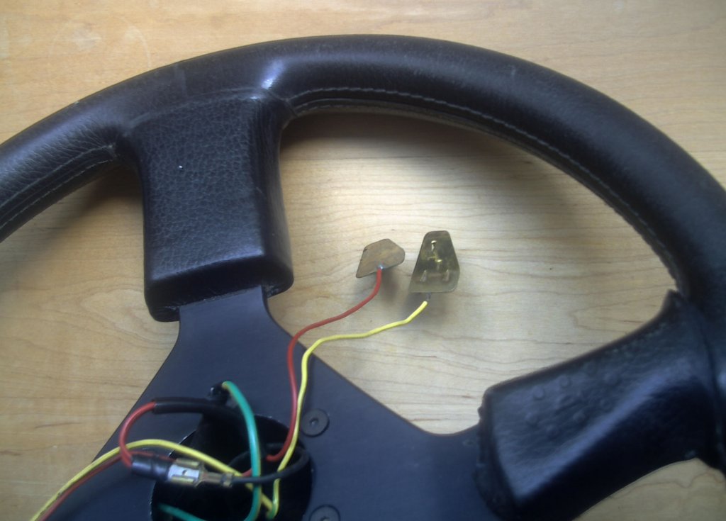

Muß mir die Kontakte mal genauer anschauen; mir leuchtet das Funktionsprinzip nicht ein. Denn da federt nichts zurück, die beiden (Messing?)-Plättchen mit den dazwischenliegenden Kontakten sind völlig fest. Und das Ganze ist mit so einer Art Tesafilm umwickelt.

Ich habe ein anderes Lenkrad, aber wenn ich das auf dem Bild richtig sehe, ist der Schalter selbst wohl ähnlich aufgebaut wie bei mir:
Zwei Messingplatten, die eine hat "Höcker". Beide getrennt durch Schaumstoff. Drückt man nun, presst sich der Schaumstoff zusammen und die Höcker erreichen die andere Platte.
Hatte ich hier mal detailiert beschrieben:
http://www.saab-cars.de/saab-90-99-900/56794-howto-hupschalter-reparieren.html
(Zumindest sehe ich bei dir, wenn ich mich nicht täusche, auch Schaumstoff.)

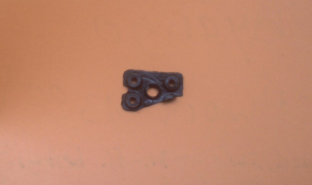

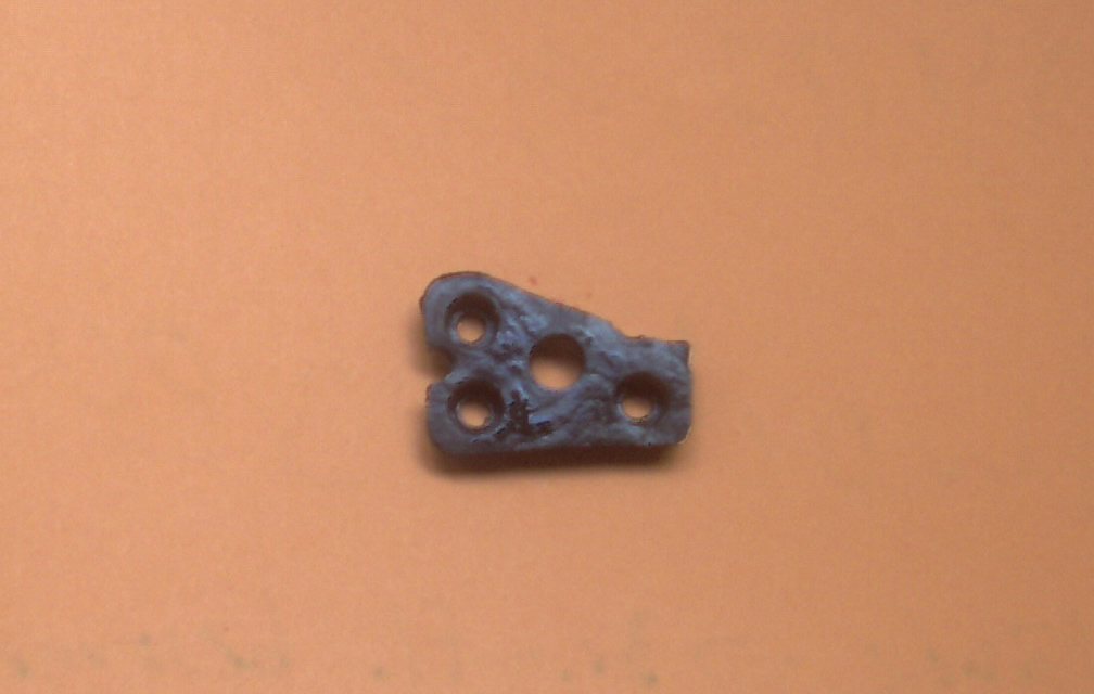

So, habe mal das Tesaband abgetütelt und das Ding mal zerlegt. Da ist definitiv kein Schaumstoff zwischen, nur das abgebildete Stück Hartplastik. Weiß der Geier, wie DAS funktionieren soll...Da läßt sich wirklich nichts zusammendrücken.
Vielleicht ein vorheriger Reparaturversuch?
Das war vor 20 Jahren mal Schaumstoff - in der falschen Umgebung klumpt das Zeug irgendwann so zusammen, dass es genauso gut Hartplastik sein könnte...mach neuen rein und gut ist.
