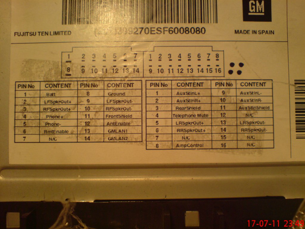

... hinten am Radio mit einen Kabeladapter von Dietz.
Der Aux-Eingang ist laut Steckerbelegungplan (Aufkleber auf dem Radio) noch vorhanden.

Und das umschalten mit der Klangquellenwahltaste funktioniert nicht?
Nein, der AUX-Eingang über den Stecker hinten am Radio wird nicht erkannt.
