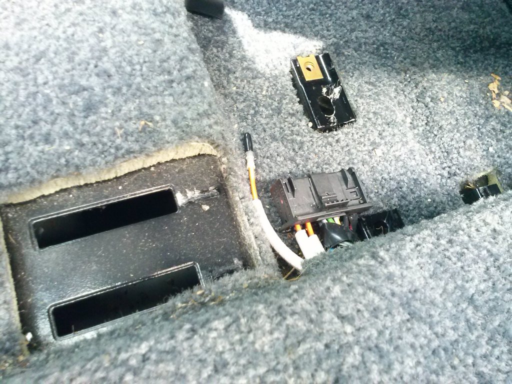

http://www.saab-cars.de/attachments/9-3-ii/117120-usb-anschluss-fuer-das-radio-cam00395.jpg
Das freie LWL Kabel muss in den rechten "Port" gesteckt werden..also den Stecker für die LWL Kabel aus dem Amp-Stecker entfernen und das alte Kabel raus (das Kabel muss leicht nach unten gedrückt werden,dann behutsam ziehen) und das neue in den hinteren rechten Port bis zum klick Geräusch einschieben.
Den LWL Kabel Stecker wieder in den Amp Stecker, Amp einbauen und den Sitz wieder rein.

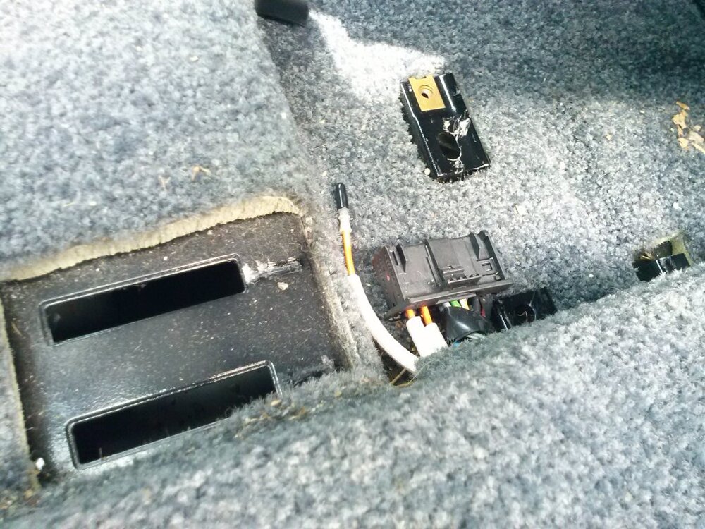

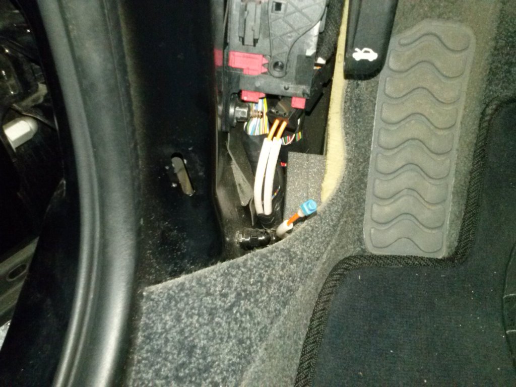

Das andere Ende sitzt in der A-Säulen Verkleidung:
http://www.saab-cars.de/attachments/9-3-ii/117121-usb-anschluss-fuer-das-radio-cam00392.jpg
Dazu muss die Schwellerverkleidung und die A-Säulenverkleidung im Fussraum entfernt werden.
Dann das Sicherungsblech von dem schwarzen Steckkontakt lösen und das Kabel entfernen. Auf dem Stecker befinden sich Pfeile die den Ein- und Ausgang markieren, hier muss das Ausgangskabel (also den Pfeil nehmen, der zum Boden hin zeigt) getauscht werden. An das Sicherungsblech denken und alles wieder einbauen.
Damit kommt das Signal auch hinten im Kofferraum an und die Komponenten können per Tech2 freigeschalten werden.

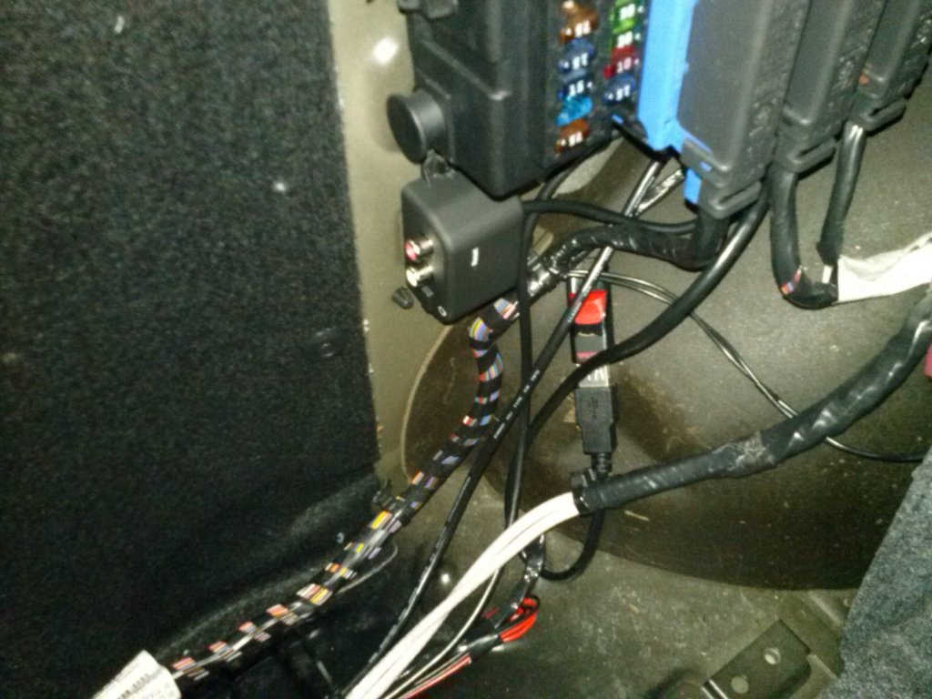

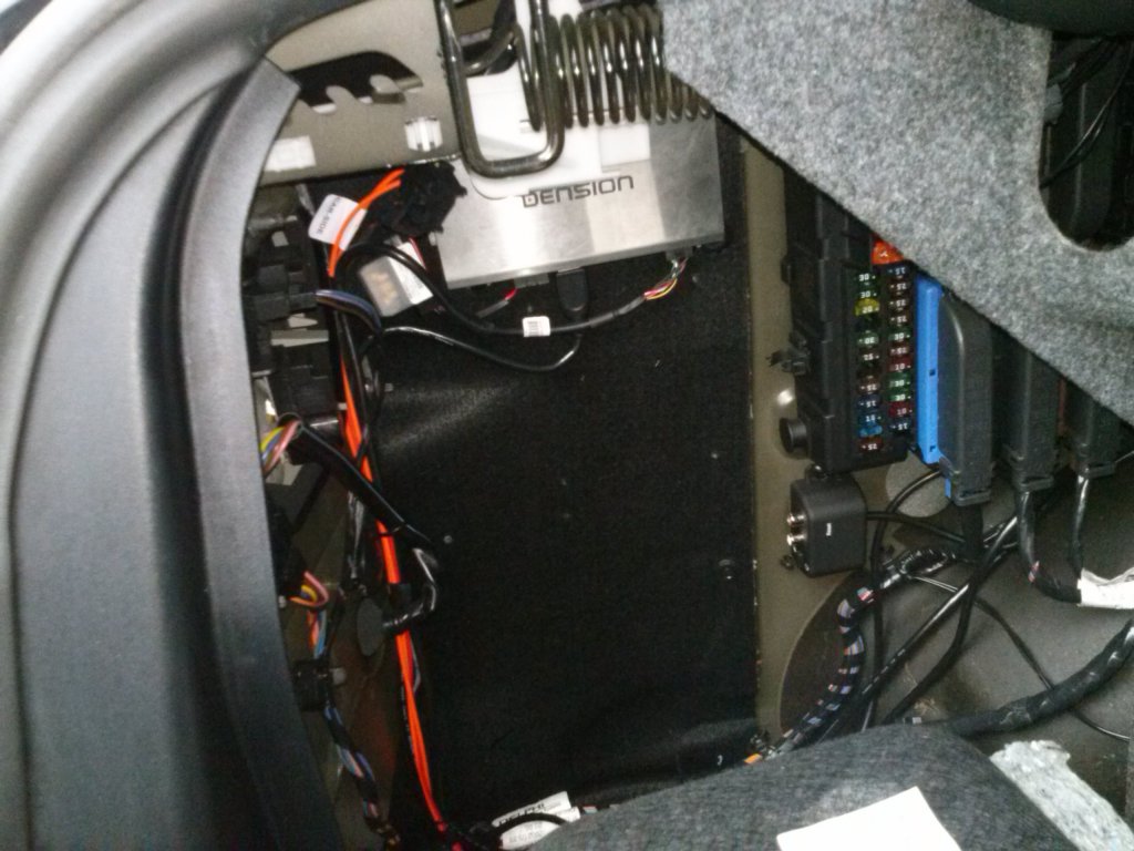

Beim mir sieht's derzeit hinten so aus:
http://www.saab-cars.de/attachments/9-3-ii/117122-usb-anschluss-fuer-das-radio-cam00393.jpghttp://www.saab-cars.de/attachments/9-3-ii/117123-usb-anschluss-fuer-das-radio-cam00394.jpg

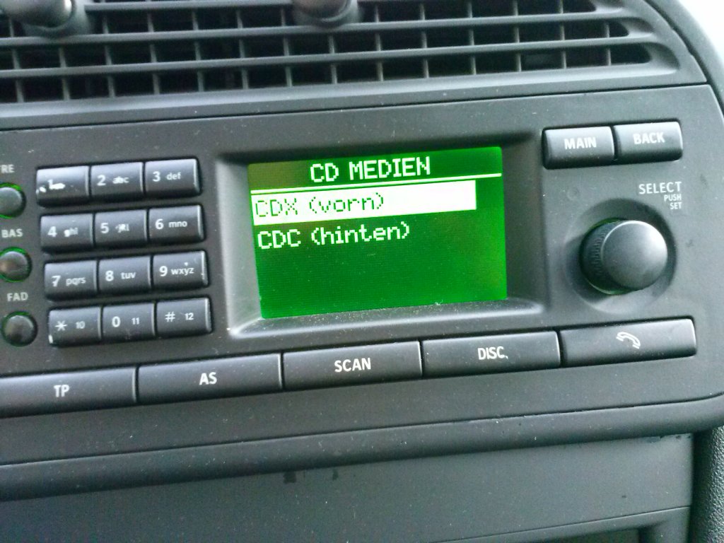

War heute auch nochmal im Mobilforum und wollte die lieben Mechaniker vor Ort nochmal mit der freischaltung des rear CDC's ärgern.
Nach einigem hin und her bezogen auf dem Mode-Switch (Service/Normal-Modus) am Dension lies es sich schlussendlich doch mit dem ICM2 als rear CDC verheiraten.
Also Musik kommt und das in CD-Qualität, Lenkradtasten klappen wunderbar, das einzigste was noch nicht geht ist der ID3-Tag, da muss aber nochwas im Dension programmiert bzw. angepasst werden.
Achso die umschaltung für vorne und hinten geht bequem über das CD-Medien Menü,der vordere CD-Wechsel funktioniert natürlich auch noch problemlos.

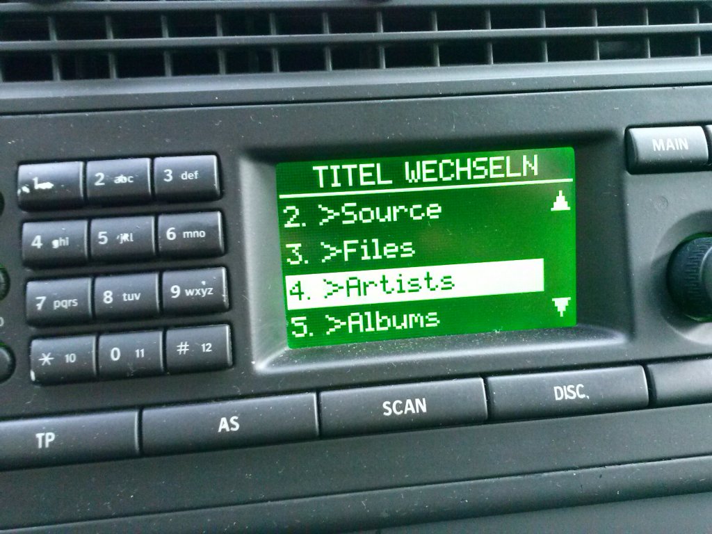

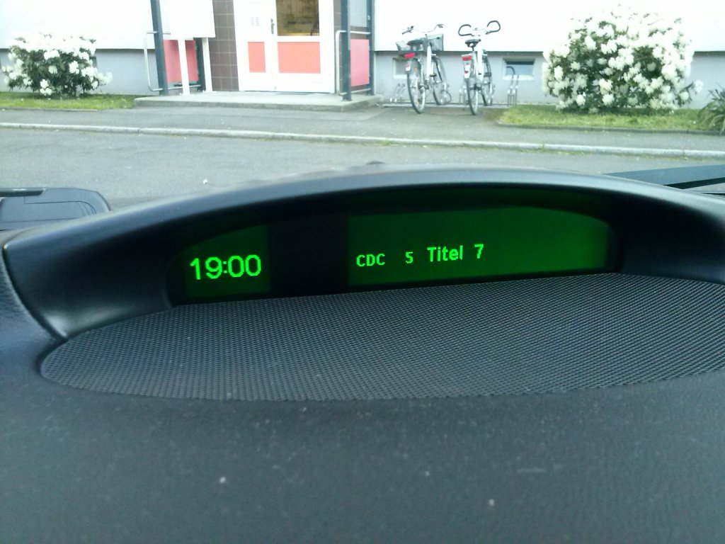

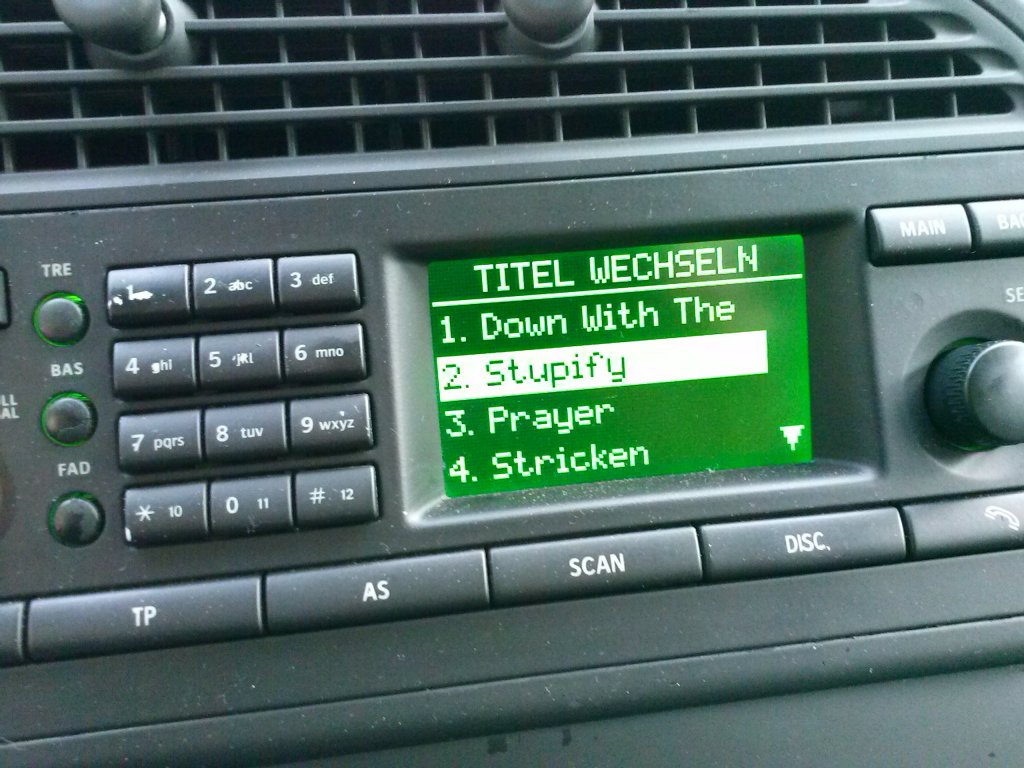

Hab auch mal paar Bilder gemacht, da es sogut wie keine in Verbuindung mit dem ICM2 gibt.
Es läuft jetzt auch alles so wie es soll und ich bin ganz zufrieden, muss mich noch etwas an die Bedienung gewöhnen und finde es schade das es keine "direkte" Titelanzeige gibt, die Tags sind nämlich nur im Listenmodus zu sehen.
Das update hatte dort auch leider nix verändert.
[ATTACH]71701.vB[/ATTACH][ATTACH]71702.vB[/ATTACH][ATTACH]71703.vB[/ATTACH][ATTACH]71704.vB[/ATTACH]
