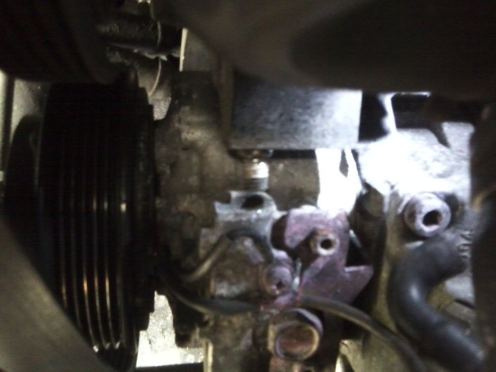

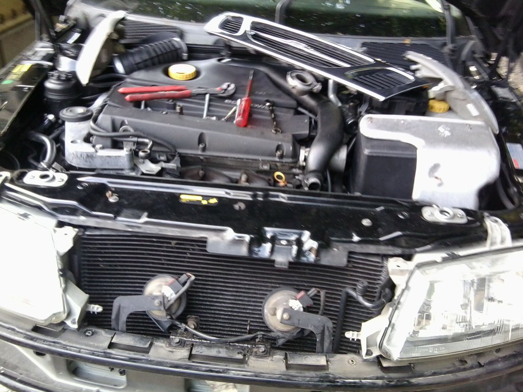

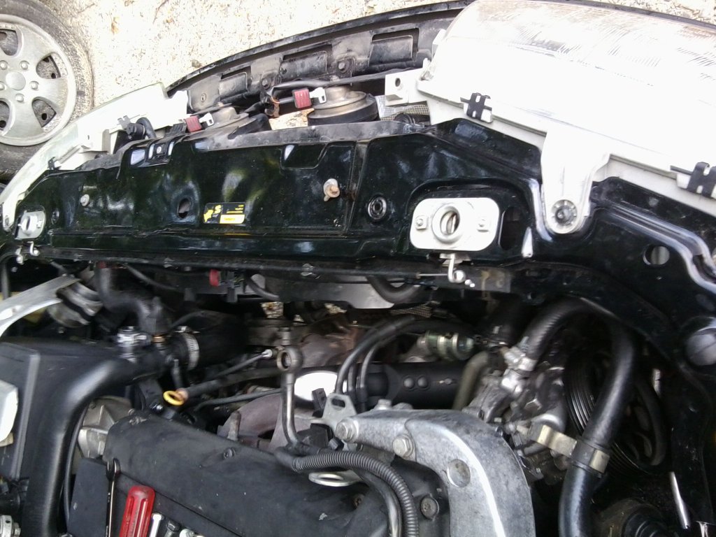

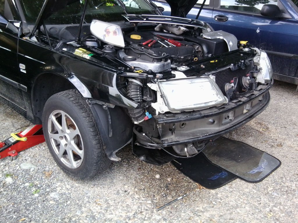

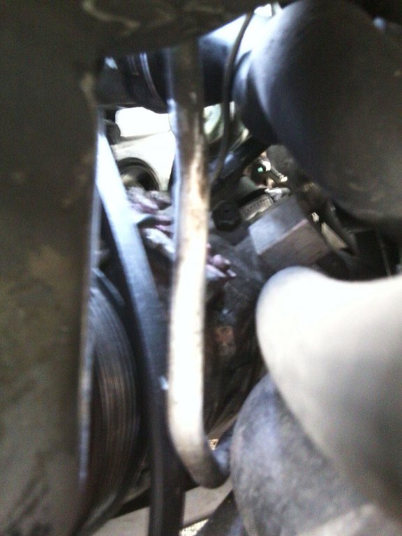

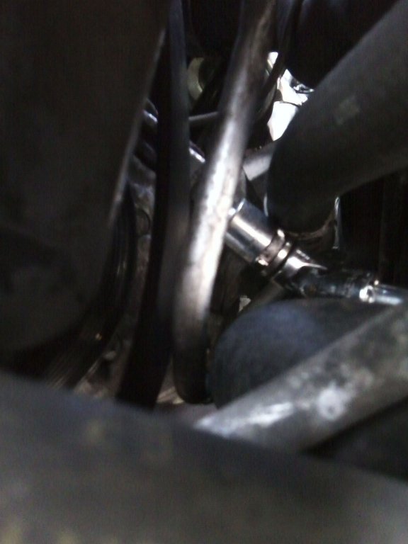

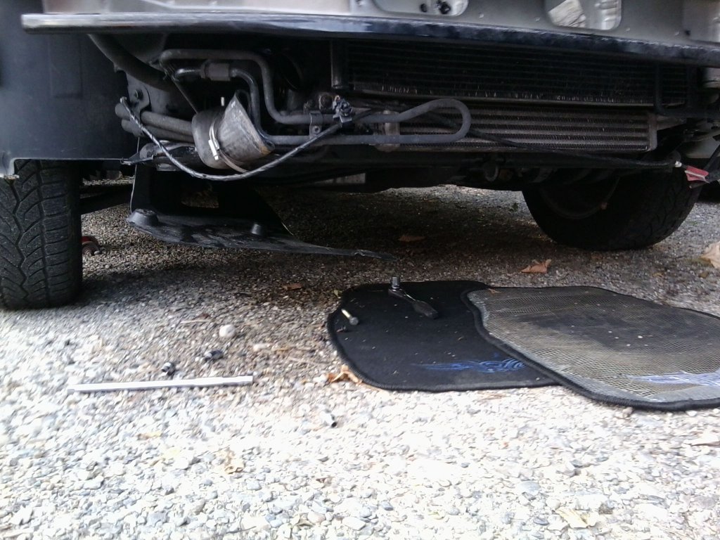

Ich hab's geschafft! Kompressor: An 2 Schrauben kommt man von unten ran. Die 3. von vorne.
Die Halterung geht danach raus. Schauts ihr selber wie das aussieht:

Fingerakrobatik ist da schon notwendig. Aber das ganze Zeugs abschrauben braucht man eigentlich nicht. Der Kompressor geht von unten weg. Die abgerissenen Gewindestangen leider nicht. Das einzige was dann oben weg muss ist die Lenkpumpe und der Luftschlauch zwischen Luftmassenmesser und dem Saugrohr vom Turbo. Dafür wurden bei der Gelegenheit gleich einige rostige Schellen sowie Schrauben erneuert.
