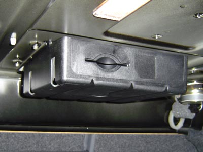

Hat der 9-3II nicht einen eigenen Schacht für die SIM-Karte im Kofferraum?
Irgendwas war da doch. Da muss eine Abdeckung unter der Hutablage sein, in der ein Einschub für die SIM-Karte ist:
[ATTACH]65464.vB[/ATTACH]
Dann kannst Du mit dem Infotainment telefonieren.

Die Telematikeinheit sitzt beim Kombi unter der Laderaumabdeckung links in Höhe bzw etwas unterhalb des Rücksitzes..............wenn eine verbaut ist............
Gruß,Thomas

ja stimmt. Danke. Da ist so ein Kasten. Funktioniert denn auch das Bluetooth nicht, wenn ich keine SIM Karte eingesteckt habe?
@Andreas_HH
Die Navi CD ist in einem extra Kasten im Kofferraum.

geht mir ganz ähnlich. Ich habe mir einen 9-3 1.9TID von 2006 mit dem Infotainment System 300 Plus mit dem großen Bildschirm gekauft. Navi funktioniert gut. Für das Telefonieren scheint alles vortbereitet zu sein: Tastatur, Mikro und Tasten am MF Lenkrad sind vorhanden und im Display des Infotainment Systems sind die Menüpunkte Bluetooth und Adressbuch enthalten, allerdings grau unterlegt und nicht ansteuerbar. Im Kofferraum, unter der Hutablage befindet sich eine Box. Allerdings bietet diese keinerlei Möglichkeit eine Karte einzustecken.

Die telefon Box habe ich leider nicht. An der Stelle wo die normalerweise sitzt, ist bei mir ein mehr oder weniger leerer Kasten.
