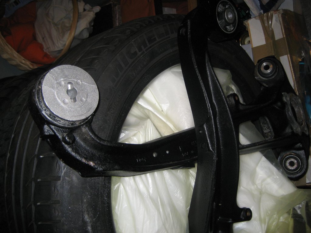

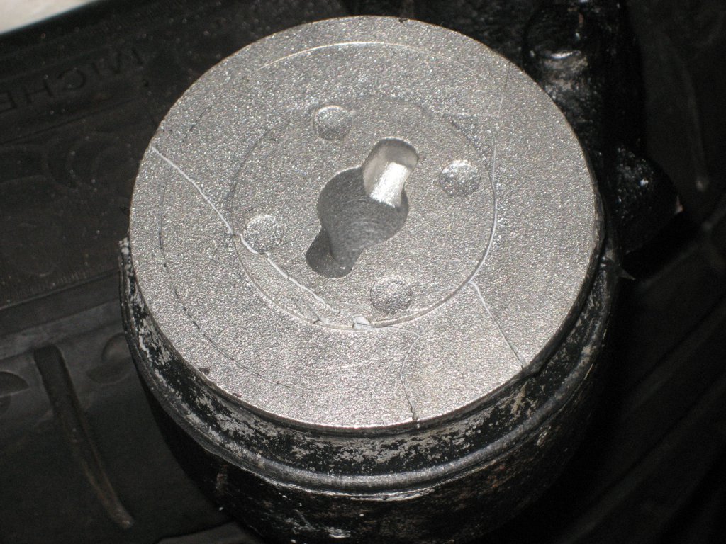

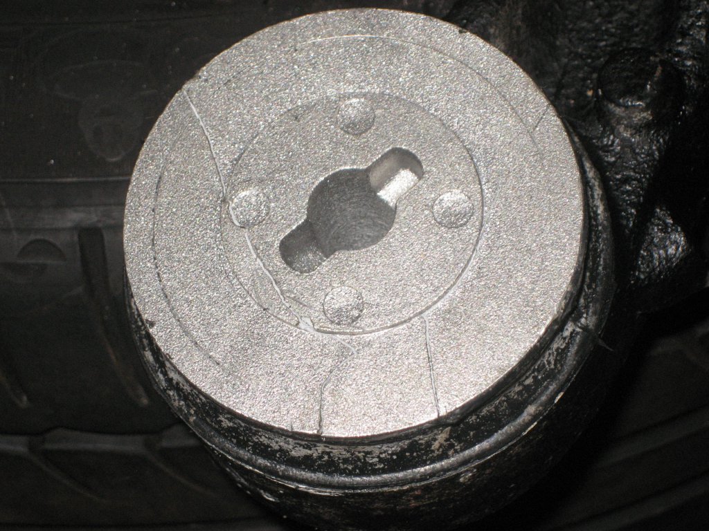

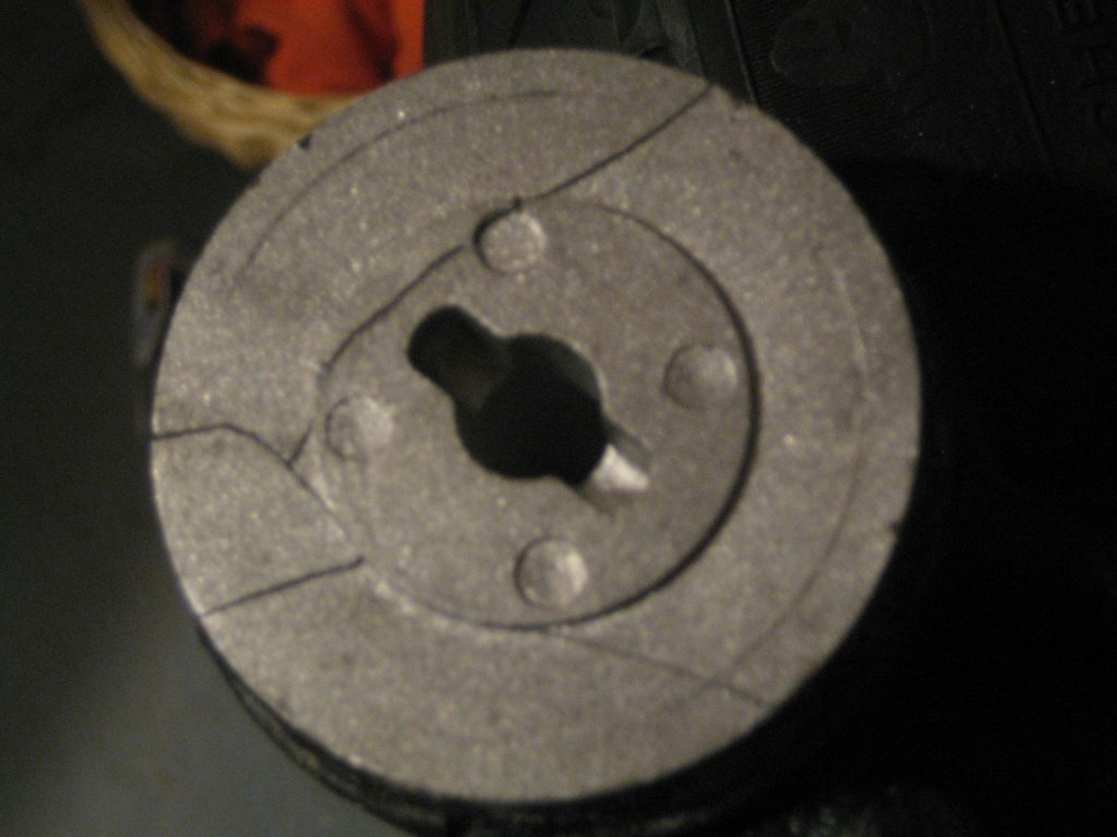

Zur Zeit überhole ich grade ein Fahrwerk. Beim Einpressen der vordern Buchsen am Längslenker gab es ein "hässliches Geräusch" und etwas Bruch. Die Zinkdruckgussplatte ist mir dummerweise gebrochen.
Meine Fragen:
1) Welche Funktion hat die Zinkdruckgussplatte?
2) Kann damit noch gefahren oder ist die Funktionsfähigkeit des Lagers nichtmehr gewährleistet?
Was würdet Ihr machen?
So lassen, einbauen und schauen wie lange es hält; weil die Buchsen eh ein Verschleißartikel sind? oder auspressen und gleich erneuern?

Die Zinkplatte wird schon eine bestimmte Funktion haben - hab allerdings keine Ahnung welche.
Ich würde auf jeden Fall auspressen und erneuern. Bevor das Fahrwerk wieder montiert wird....
beim einpressen? da war wohl ein hammer im spiel ;-) , die dinger flutschen soooo schön rein!
wenn der tüver drüber stolpert muss ern. werden
der spalt vergrößert sich na geraumer zeit und die führung verschwindet.
musst in den sauren apfel beißen und erneut erneuern.
hatte das gleiche prob!
Ist tatsächlich beim Einpressen mit dem Schraubstock passiert. Es ging alles wie geschmiert, bis auf die letzten 1,5 cm. Beim Nachsetzen ist das Holzklötzchen verrutscht und der Lenker hat sich verkantet. Dann kam das fiese "Knack-Geräusch" .... das wars. :mad:
Wenn ich den Hammer ins Spiel gebracht hätte.... ich glaube die Zinkdruckgussplatte wäre dann völlig zerbröselt.
Mich tröstet aber, das ich nicht der Einzige bin, der hier "Bruch" fabriziert hat.
Mit welchen Buchsen habt Ihr gute Erfahrungen gemacht? Und wie lange (wieviele Kilometer) haben die vorderen Längslenkerbuchsen bei Euch gehalten?
