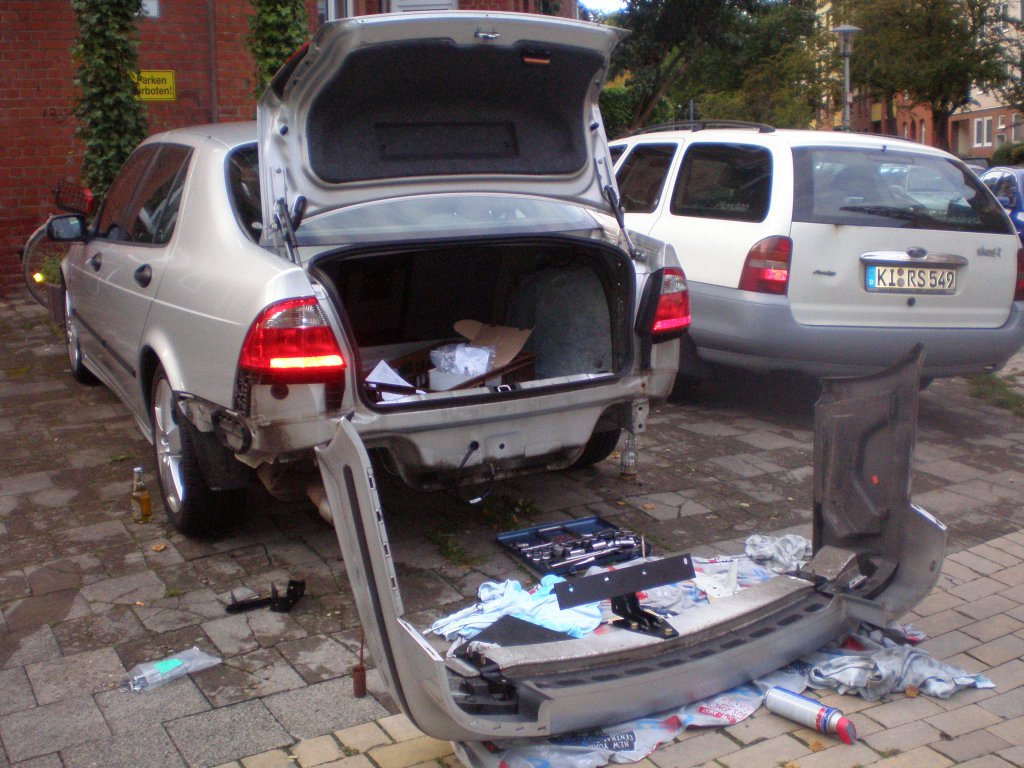

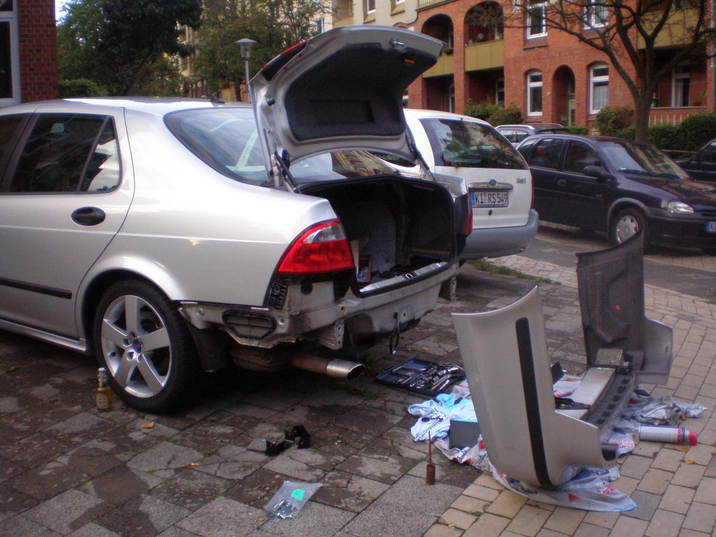

sieht übrigens so aus :rolleyes:
Hoffentlich ist das gute Flens nicht schmutzig geworden... :biggrin:
Gutes Auge - Respekt, Monsieur Eule! :smile:
Bevor es schmutzig wurde, war es bereits im Schrauber eingefüllt :biggrin:
