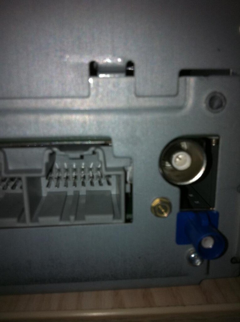

Also hab ich mir das JVC AV50, einen Einbaurahmen und einen Adapter für die Lenkradfernbedienung sammt "plug-and-play"-Kabelsatz zugelegt. So weit so gut... Das JVC habe ich seit letzter Woche eingebaut. Funktioniert auch so weit auch alles - auch die Lenkradfernbedienung :-)
NUR MEIN PROBLEM IST: ich kann die Antenne nicht am JVC anschließen. Denn bei dem "plug-and-play"-Kabelsatz war ein Adapter von Fakra auf Din-Antenne dabei. Nur ist bei mir am Fakra-Stecker die GPS-Antenne... Ich habe absolut keine Ahnung welchen Adapter ich mir zulegen muss, damit ich Radio-Empfang habe. Heute war ich sogar extra beim ACR in Frankfurt, doch auch dort wusste keiner welcher Adapter auf den runden Saab Antennenstecker passen könnte...

[ATTACH]66895.vB[/ATTACH]
den Adapter habe ich mitlerweile auftreiben können :-) war ne Sache von 2 Min beim ACR-Darmstadt. Ich hätte mir gleich eine zweite Meinung einhohlen sollen... Der passende Adapter ist laut ACR ein Adapter für Chrysler-Radios
