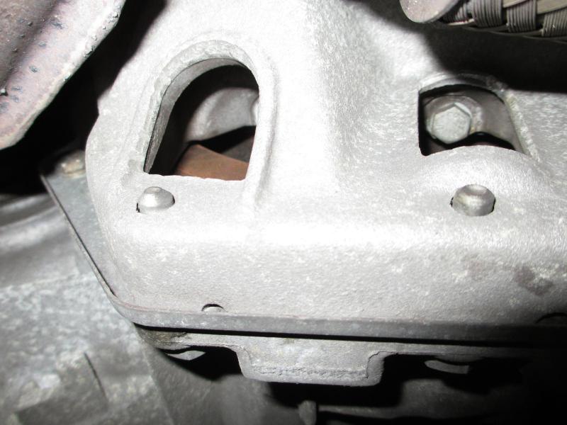

Hab das auch schon hinter mir.
An meinen 9-5er Aero Kombi MY 2000 in 2008 gemacht. Die Sollbruchstellen in der Ölwanne Richtung Schwungrad sind gut zu erkennen.
Hab entlang der Sollbruchstellen mit einem dünnen Bohrer viele Löcher gebohrt, die Einsätze dann vorsichtig herausgekolpft.
Nach Ausbau der Ölwanne die Ränder mit einer Feile geglättet (siehe Foto).
Falls man die entstandenen Löcher dann abdecken möchte, gibt es originale Abdeckungen (siehe Anlage Positionen 41 und 42).
Fahre jedoch seit 4 Jahren ohne Abdeckungen herum. Das Foto ist von heute, also da passiert nichts.
Auf dem Foto ist eine der versteckten Schrauben gut zu erkennen.
Grüsse und frohes Gelingen
Markus
