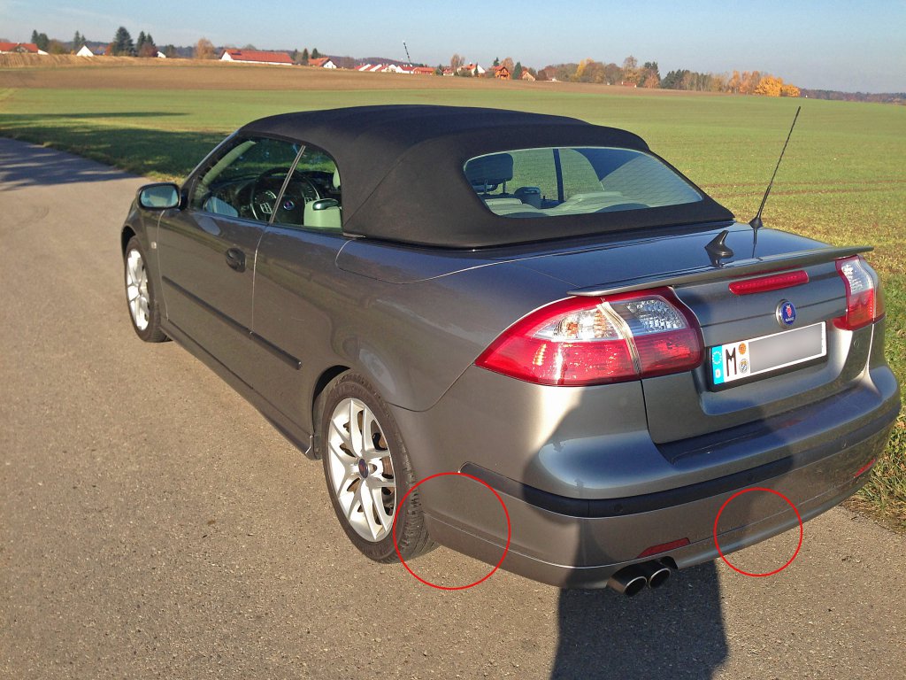

Hallo Gemeinde,
ich hab's grad erst bemerkt - bei meinem 2004er Aero wurde wohl dem Vorbesitzer eine andere Stossfänger-Unterkante montiert. Keine Ahnung ob auf Wunsch oder ob einfach nach einer Reparatur eine andere montiert wurde.

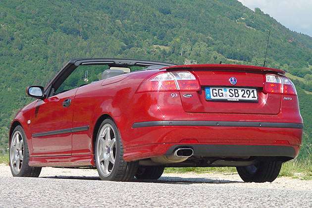

Aber auf jeden Fall fahre ich mit der normalen Abschlussblende rum - siehe Vergleichsbild des roten Aeros.
Ist die Blende (noch) separat als Teil erhältlich? Hat vielleicht jemand eine Quelle?
Dankeschön für eure Tipps

Mensch - du bist'n Guter!
Danke für die Hilfe - ich denke ich frag die mal an ob die noch lieferbar ist und lass die dann aber auch einbauen.
Drauf gekommen bin ich, da ich mir die Hirsch-Doppel-Anlage verbauen lassen möchte. Und die hat ja andere Auslässe, die aber in der dunkel abgesetzten Fläche sind. Und die hatte ich bei mir vergeblich gesucht ...
