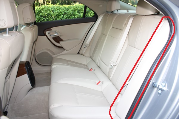

@ firstbora: ich hab jetzt probiert die Verkleidung auszuhängen, ohne Erfolg.
Kannst du vielleicht, sofern möglich, deinen Freund nochmal fragen ob man die Verkleidung (die im Bild rot markierte) nach vorne oder nach oben wegziehen muss, oder beides?
Hinter dieser Verkleidung sollen dann auch noch drei Schrauben sitzen?

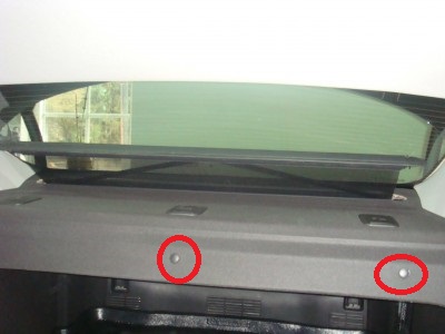

Die drei Clips der Hutablage (zwei davon im Bild zu sehen) gehen relativ einfach zu entfernen, allerdings sind mir dann eben die zwei Verkleidungsteile im Weg um die Hutablage nach innen rausziehen zu können um an die 3. Bremsleuchte zu kommen.
(die Bilder sind aus dem Netz, zweiteres ist ein Insignia, die Hutablage dürfte da aber wohl ähnlich befestigt sein)
