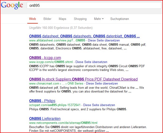

Habe den on895 irgendwie nicht bei Google gefunden. Ist der so selten, oder gibt es den gsr nicht mehr?

Neee, den gibt's so nichtmehr, so wie's aussieht war das ein "Customized" für Bosch.
Warum Du den allerdings nicht googlen konntest ist mir nicht klar.
Ich denke das ein BDX53B passebder ist.
Du hast ein Datenblatt für den ON895 gefunden ?
Ich bin immer nur über den BD201 gestolpert, ohne je auch nur ein Datenblatt gesehen zu haben.
