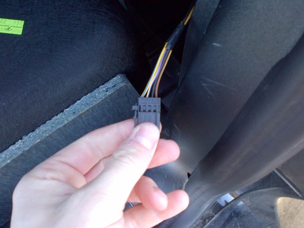

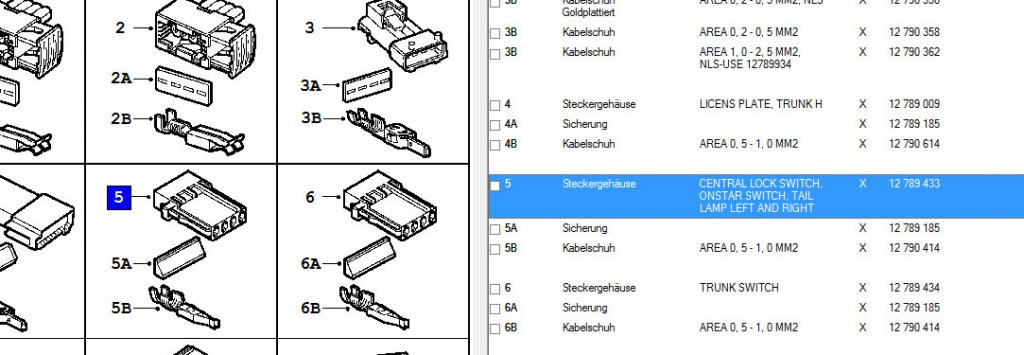

bei unserem Aero ist der Stecker defekt, scheint etwas geschmolzen zu sein. Jetzt bin ich auf der Suche nach dem Stecker bzw einem Stück vom Kabelbaum. Teilenummer ist wohl: 4733242
Wo kann ich sowas beziehen? Ich bekomme bei Google nur Treffer für Russland und den USA. Ohne Rücklicht ist das sehr bescheiden.

Ich denke du hast das gleiche Problem wie ich. Die rechte Rückleuchte hatte bei mir wegen diesem Stecker einen Wackelkontakt. Der Stecker war so bissle geschmolzen. Ich habe so´n kleine Plastikmesser reingedrückt und den Stecker befesstigt, seitdem habe ich keine Fehlermeldung am SID mehr.
