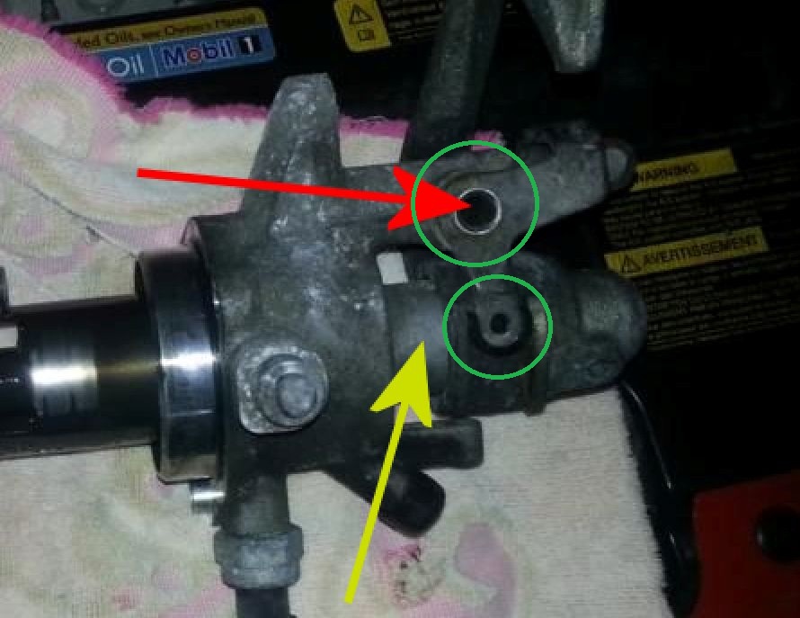

Hallo Eric,
Vielen Dank für deine super Reperaturanleitung :) Ich habe heute das Projekt "schwergängige Schaltung" an meinem Saab in Angriff genommen!! Hat dank deiner Beschreibung und den Bildern auch echt super geklappt und das Ergebnis wieder eine super leichtgängige Schaltung :)))))) Top!!!
Da du vergessen hast ein Bild vom fertigen Teil zu machen habe ich das für alle die es auch noch machen wollen/müssen gleich mit gemacht !
20150718_124043.thumb.jpg.72a86d63568d4e477960d2ab74d8096e.jpg 20150718_124026.thumb.jpg.8d5206f45053e1464a33bbd7525f4744.jpg
Ich hoffe das es bei dir auch so ausgesehen hat :)

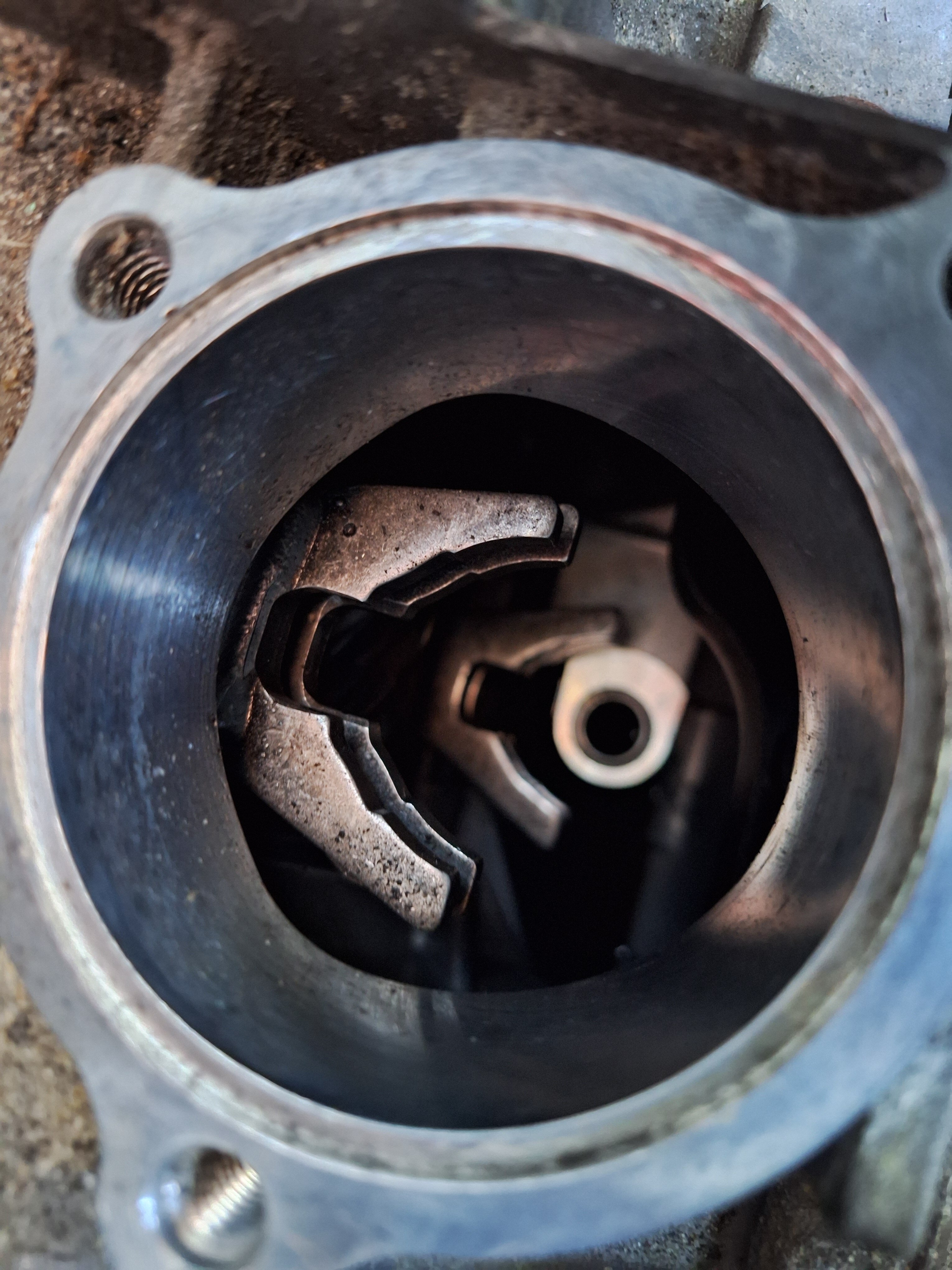

Hallo liebe Forengemeinde. Mein Vater besitzt einen Saab 9-3 II Kombi, 1.8T mit dem 6 Gang Schaltgetriebe, Bj. 2009. Seit er den Wagen (gebraucht) gekauft hat, gibt es Probleme mit der Schaltung. Der 2. Gang ließ sich, besonders wenn es sehr kalt war, schwer bis garnicht einlegen und auch der 3. Gang ließ sich nur einlegen, wenn man den Schalthebel in der Leerlaufstellung erst ein Stückchen Richtung 4. Gang zieht und dann den 3. Gang nach vorne reindrückt. Die anderen Gänge gingen auch nur recht knackig rein. Insgesamt fühlte sich die Schaltung auch sehr sehr harzig an, wie wenn Honig oder altes Fett in der Mechanik wäre, aber in die Leerlaufstellung sprang der Schalthebel trotzdem immer von selbst. Und wenn das Auto warmgefahren war, ließ es sich auch deutlich besser Schalten.
Werkstattbesuche brachten nichts. Es wurde zwar ein Getriebeölwechsel gemacht, aber ansonsten wurde die Schaltung für völlig normal und intakt gehalten. Als ich mich dann im Internet über das Problem der schwergängigen Schaltung schlau machte, was wohl ein bekanntes Problem bei diesem Getriebe ist, traf ich auf diesen Forenartikel. Die bebilderten Anleitungen und die positiven Erfahrungsberichte veranlassten meinen Vater und mich dazu, das Reparaturset von X8R zu bestellen. Gestern Abend machten wir uns dann an den Einbau. Dank der Anleitung hier aus dem Forum (herzlichen Dank dafür!) und dem Video von X8R auch kein Problem. Was uns allerdings auffiel war, dass zum einen die alte, originale Buchse dieses beweglichen Hebelchens/Ärmchens völlig intakt war und, dass die neue Buchse von X8R, die wir einpressten, nicht so lang ist, wie das vorgegebene Loch, in das sie gehört. Oben war die Buchse bündig, aber wenn man von unten in das Loch hineinsah, fehlten noch einige mm. Wir haben alles noch penibels gesäubert und mit hochwertigem Fett eingeschmiert. Der Mechanismus "flutschte" dann auch ganz gut.
Nachdem der ganze Apparat wieder im Auto verbaut war, stellten wir die Schaltung ein. Dabei nutzten wir die Anleitung von martin@saab9-3 (ein Danke auch an Ihn!). Ergänzen könnte man bei Schritt 5 vielleicht, dass man die linke Kunstoffabdeckung vom Getriebetunnel, also die der Fahrerseite, löst. Dann kommt man deutlich besser an die Plastikklemmen. Dafür muss man nur eine Torxschraube an der Abdeckung lösen (steht man vor dem Auto als Fahrer und und schaut geradeaus auf den Schalthebel, befindet sich diese rechts unten, den Sitz ganz nach hinten schieben) und man kann die Abdeckung lösen (nach unten ziehen und dann nach Fahrtrichtung links weg ziehen).

Sonst kann es eventuell möglich sein das die Schaltklaue im Getriebe ausgeschlagen ist, habe ich bei dem Auto aber noch nicht erlebt.
Edit: sonst die Schaltgabel noch mal ausbauen und kontrollieren ob die Langlöcher in den rohrähnlichen Stücken irgendwie ausgeschlagen sind.

Würde da jetzt nicht rumpfuschen, würde die Schaltgabel noch mal ausbauen und schauen ob irgendwo zu viel Spiel oder irgendetwas ausgeschlagen ist.
Auch die weißen Kugelkopfaufnahmen der Schaltseile könnten ausgeschlagen sein.

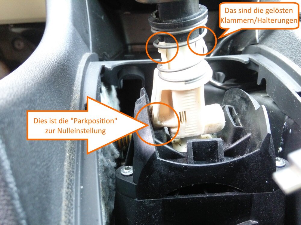

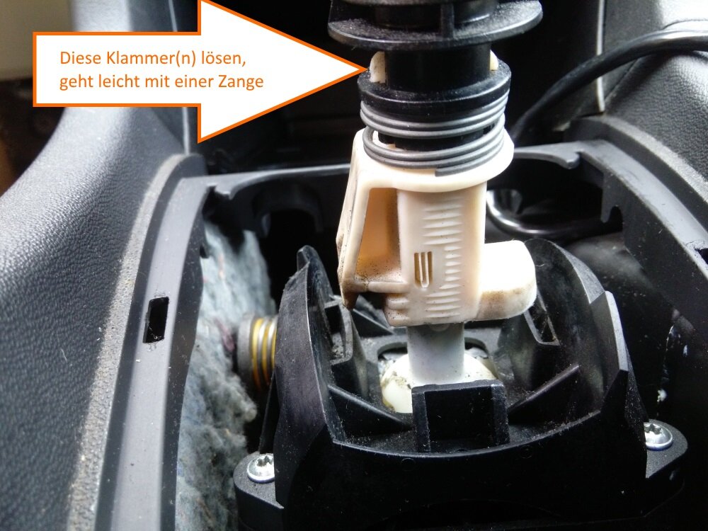

Es reicht nämlich nicht aus, den Schalthebel nach dem Lösen der Fixierklammern für die Seilzüge, nur etwas nach links zu drücken!
Mein erster Gang ging seit einiger Zeit auch sehr schwer bis gar nicht rein.
Schaltklaue bzw. der Umlenkhebel sind allerdings soweit ok. Kein wirklich merkliches Spiel bei der Hülse.
Also wohl eine Einstellungssache.
Habe zuerst versucht das nach der obigen Anleitung zu machen. War aber nicht wirklich besser.
Also selbst im WIS nachgesehen und - da steht doch tatsächlich noch ein kleiner Zusatz drin!
Nach dem Lösen der Fixierungen für die beiden Seilzüge soll der Schalthebel nämlich noch in eine besondere Nullstellung gebracht werden.
Dazu muss man die beiden kleinen weißen Hacken direkt am Schalthebel, unterhalb der Manschette, lösen und dann den Hebel wie in den Bilden zu sehen "parken".
Erst in dieser Stellung sollen die Schaltzüge wieder eingeklemmt werden.
Macht auch Sinn, sowohl für den Schalthebel als auch für die Schaltklaue, eine Nullstellung zu haben in der beide korrespondieren bzw. exakt zueinander passen und dann diese Einstellung wieder fixiert wird.
Gesagt getan, Schaltung flutsch wieder in alle Gänge.
Der WIS-Eintrag (PDF) und zwei Bilder sind hier angehangen.

Mein Fehler, habe das bei meinem Tutorial total vergessen mit den Haken.
Hab das nach dem Einstellen noch mal zerlegt zum Fotografieren, da hab ich wohl vergessen diese zu erwähnen.
