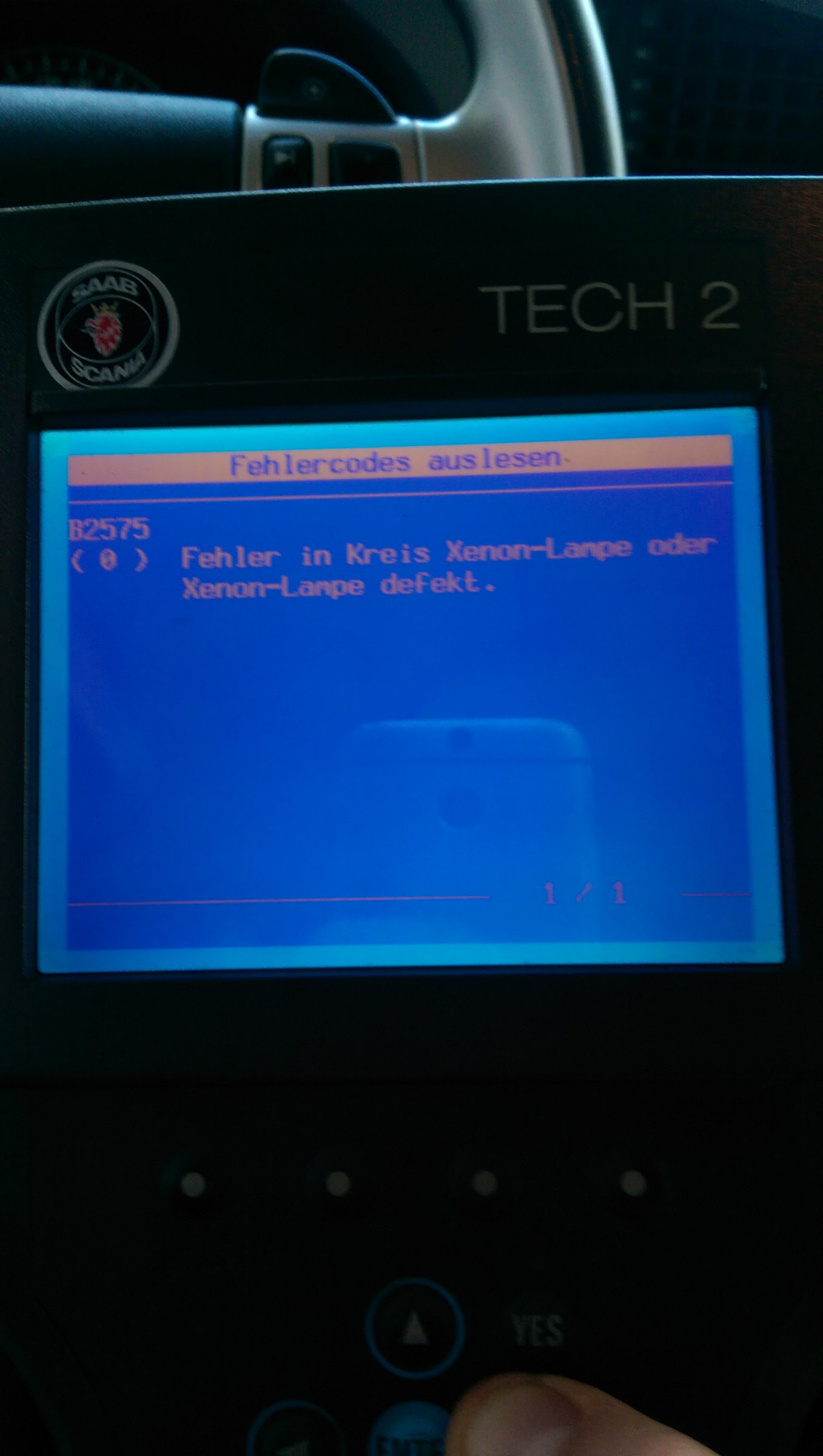

So, dank Thomas' seiner Anleitung konnte ich den xenonbrenner tauschen, leider vergeblich! Funktioniert immer noch nicht, dann Sicherungen kontrolliert und die Nr .11 war durchgebrannt, juhu erstmal...aber leider Satz mit X -.- die Sicherung brennt immer wieder durch. Fehler ausgelesen, aber stimmt wohl nicht-->siehe Anlage! Wird wohl das Vorschaltgerät sein, oder!? Hat mir da jemand eine Teilenummer oder bezugsquelle, MY06:)! Und sind alle vorschaltgeräte gleich ab MY02? Viele Grüße SP

5408497, Vorschaltgerät (2002-2010) Hersteller Valeo, müsste nach Austausch programmiert werden. Wenn Du eh schon die Stoßstangenhülle ab hast, tausche mal die Scheinwerfer von links nach rechts, also nur umstecken und dann mal schauen ob der jeweilige auf der anderen Seite auch geht. Ebenso kannst Du auch die Vorschaltgeräte der Scheinwerfer tauschen. Das Problem hatte ich zu Anfang auch, da war Wasser im Scheinwerfer und ins Vorschaltgerät gelaufen, ist bei der Chrombrille auch super positioniert, unten am Scheinwerfer, da kann das Wasser dann schön reinlaufen. Jedenfalls war nach Tausch des Vorschaltgerätes der Fehler zwar behoben, aber ab und an gab es keine Kommunikation mit den Steuergeräten, ergo Fehlermeldung.
Das hat sich jetzt soweit gesteigert das ich über Tech-2 mit den Steuergeräten nicht mehr kommunizieren kann, die Kontrolleuchte dauerhaft brennt und nur ab und an mal die Lampe aus ist, die Scheinwerfer richtig stehen und beim nächsten mal geht der Spaß wieder von vorne los. Irgendwo ist ein Wakelkontakt/Kabelbruch im System. Im Übrigen hatte ich das Problem mit dem Kat auch, dazu gleich mehr. . . .
