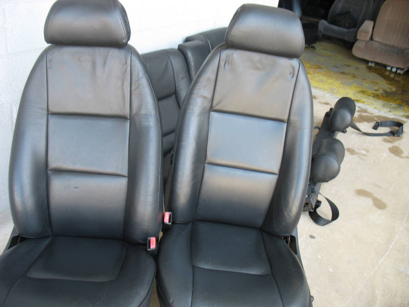

Hallo liebe SAAB Fahrer,hat von euch schon einer versucht eine Innenausstattung vom 9-3 I in einen 900 II zu bauen?
Beim 9-3 sind die Sitzschienen breiter als beim 900 II.
Jemand ne Idee oder muss ich tatsächlich umplolstern?

stimmt geht wegen der Sitzschienen nicht.
Hast Du die Sitzschienen ( die im Bodenblech verschraubten) vom 93 auch? Könnte sein dass man die auch wechseln muß und es dann geht.Bin mir aber nicht sicher ob das paßt. Falls nein umpolstern oder gute gebrauchte vom 902 besorgen.

Ich habe den kompletten 9-3 noch stehen,allerdings sind da die Sitzaufnahmen eingeschweißt und beim 900 II seitlich geschraubt!
Naja,irgendwie kriege ich die schon vernünftig da rein,wo ein Wille da auch ein Weg...;-)
