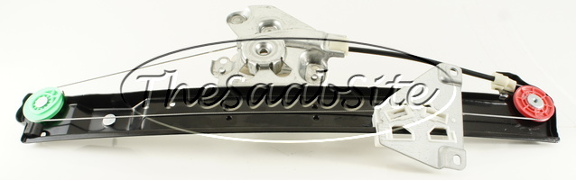

Hab dasselbe Problem hinten links. Gestern alles ausgebaut bei mir ist es die Elektrik. Mechanisch funktioniertes.
Ich habe in der Tür folgendes Teil gefunden, kann mir jemand sagen was das hier ist?
[ATTACH]70540.vB[/ATTACH]

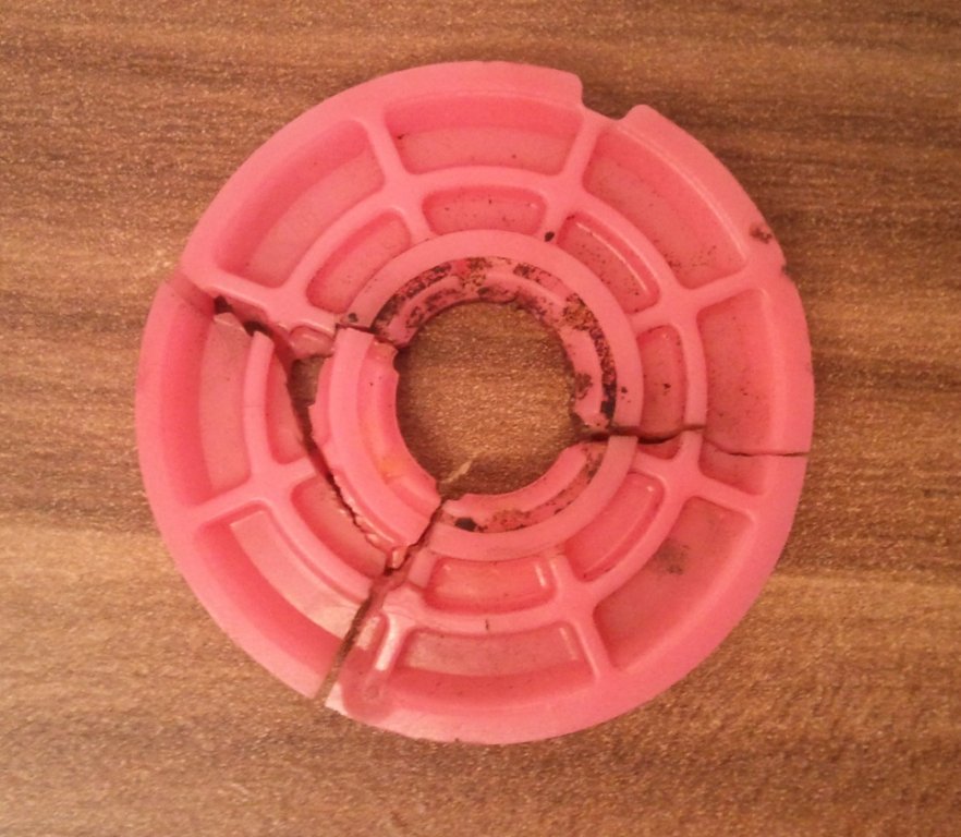

Gefunden, dieses Teil gehört zur Mechnik des Fensters. Hat jemand ein Idee wo ich die rosa Rolle / Spule bekomme? [ATTACH]70909.vB[/ATTACH]
Ich frag mich immer warum die Hersteller dieses Teil aus Kunsstoff produzieren. Außerdem Stahlseil und die andere Komponenten sind auch bestimmt auseinander gegangen. Hast du deinen Händler nachgefragt?
Ich warte spannend wann bei mir passieren wird. Ich werde das Teil nicht kaufen, sondern selber ein basteln und dran schrauben.
