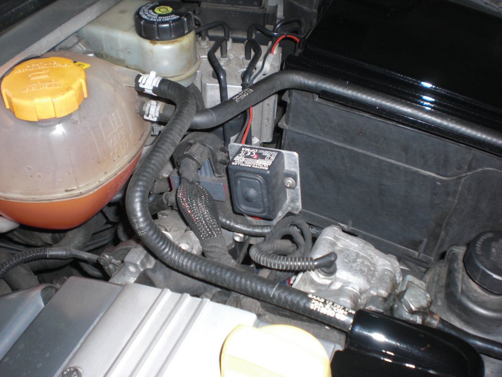

Also ich habe "nur" das Kemo M180 (mit dem ich sehr zufrieden bin) direkt an die Batterie angeschlossen, fertig............einen Halter aus Aluminium für das Gerät angefertigt, funktioniert einwandfrei..........
Hi Thomas,
wo hast Du Deinen Kemo im Motorraum eingebaut ? Wenn der Kemo während der Fahrt die Elektronik nicht stört, dann kann ich auf den 'Klemme 15' Anschluß verzichten. So gut sind meine Ohren nicht mehr, daß ich 22kHz hören könnte ;-)
Gruß,
Dirk
Also die Elektronik und mich stört das Gerät nicht, mache gleich mal ein Bild..............
- - - Aktualisiert - - -
Hier auf die schnelle mal ein Bild...........
Super, vielen Dank !
