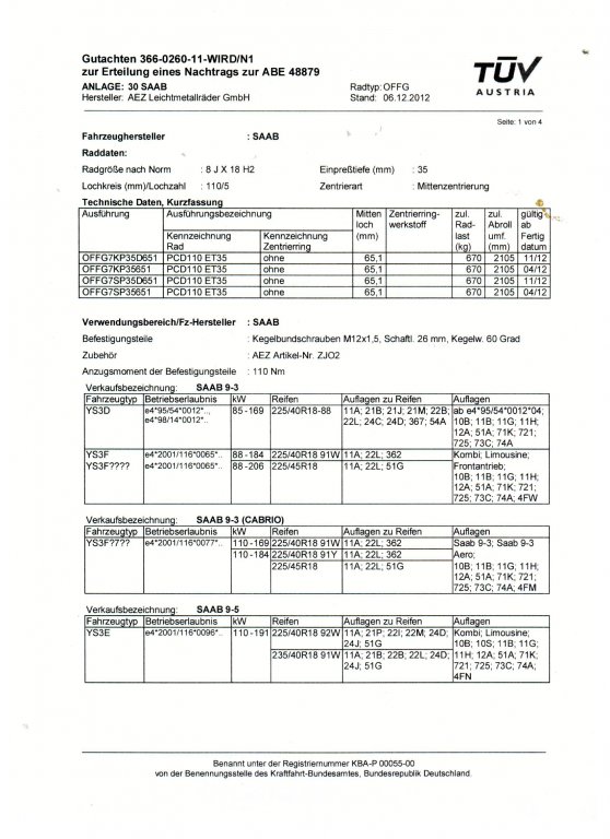

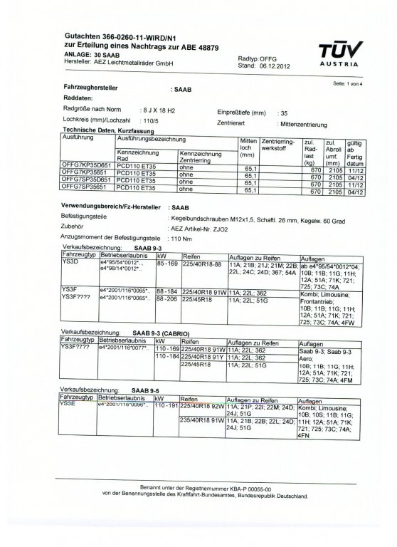

sch...., so gesehen richtig, weil ich beim 932 war. Das ist aber auch ein Kuddelmuddel. Das Gutachten von AEZ zum Beispiel sagt auch aus, dass 225/40R18 ( natürlich mit Auflagen ) alle 931er fahren dürfen. Ich werde morgen mal jemanden fragen, der sich damit ganz genau auskennen muss..........
So, nun habe ich heute einmal geforscht. Es gibt eine ganze Menge von 18er Felgen die mit 225/40R18 Reifen und mit allen Motorvarianten auf dem 931 gefahren werden dürfen, nur Leider ausgerechnet nicht die, die Du Dir ausgesucht hast. Dabei ist immer zu beachten, dass es mit dem reinen Aufstecken der Räder nicht getan ist. Da sind bei allen Gutachten teilweise sehr umfangreiche Auflagen zu erfüllen. Warum die eine Felge fahrbar ist und die Andere nicht und das alles bei gleichen Dimensionen und Einpresstiefe:dontknow:
