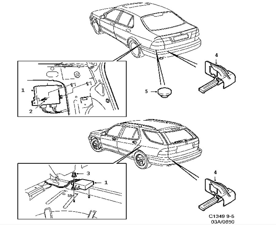

wo ist das Steuergerät?? ist ja im moment nicht das wetter zum suchen....lach
Das Steuerteil sitzt unter der Ladebodenabdeckung auf der linken Seite Richtung Rückbank, dort befinden sich zwei Stecker...............
Habe das Steuergerät nicht entdecken können, heute ging die Parkhilfe mal kurz, dann wieder nicht.....glaube das irgendwo ein Wackelkontakt ist......woher weiß die Einparkhilfe das der Rückwärtsgang eingelegt ist??
Oben am Getriebe sitzt ein Schalter. Aber wenn bei Dir die Rückfahrscheinwerfer angehen, funktioniert dieser anscheinend. Hast Du auch schon beobachten können, dass der Dauerpiepton mit SID Meldung "Einparkhilfe" auftaucht ?
Die Einschalthilfe müsste über den Schalter am Schaltgestänge aktiviert werden mit dem auch die Rückfahrlichter eingeschaltet werden. Deswegen ja meine Frage, ob die Rückfahrlichter leuchten.
Da wirst Du die Verkleidung abbauen müssen :
[ATTACH]70247.vB[/ATTACH]
Ich hoffe, die Abbildung hilft Dir weiter.
