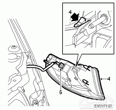

EDIT : Bilder sagen manchmal mehr als tausend Worte, daher noch zur Verdeutlichung die Arretierungsnase (4) :
http://www.saab-cars.de/attachments/9-5-i/113428-blinker-birne-vorne-tauschen-1751d1286889929-saab-9-5-headlamps-removal-workshop-information-system-03_saab_9-5_headlamps_rem.gif
1751d1286889929-saab-9-5-headlamps-removal-workshop-information-system-03_saab_9-5_headlamps_rem.gif.5bec61291fc520a927bcdb7dcbb95883.gif

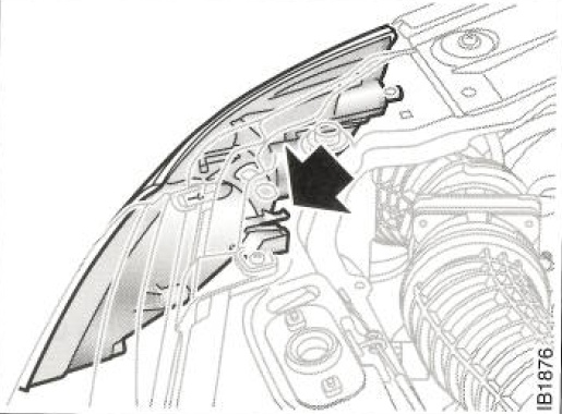

Bitteschön :smile: [ATTACH]70475.vB[/ATTACH]
