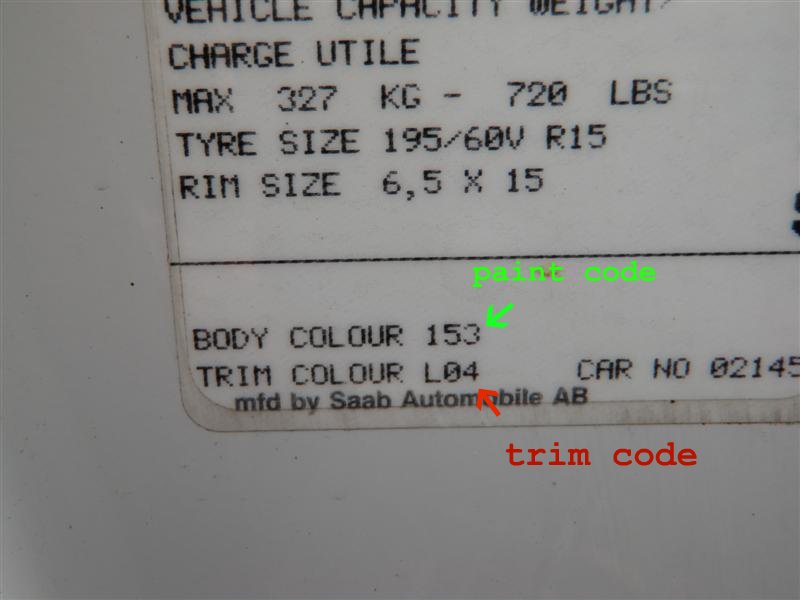

mein 9-5er Sportcombi (MY 2001) hat dunkelgraues Leder. Wo finde ich die korrekte Farbbezeichnung (Lederzentrum bietet in der Rubrik Saab drei verschiedene Grau an).

Schau mal auf den Aufkleber auf dem Holm der B-Säule, wenn Du die Fahrertür aufmachst. Dort stehen unter den Reifendrücken auch die Farbcodes der Aussenfarbe und Innenausstattung. Sieht ungefähr so aus :
[ATTACH]71021.vB[/ATTACH]
L04 wäre z.B. hellbeiges Leder
...und wie entschlüssle ich den Farbcode?
K16 Charcoal Leather
oder die Farbkarte zuschicken lassen
Danke dir
- - - Aktualisiert - - -
Trim Colour K10 steht bei mir - das ist ja dann nicht K16. Wo kriege ich die Lackfarbe her? Kennt jemand den Klarnamen für die Farbe?
nach meiner Recherche sind K10 und K16 gleiche Lederfarbe, nur unterschiedliche Teppichfarben
