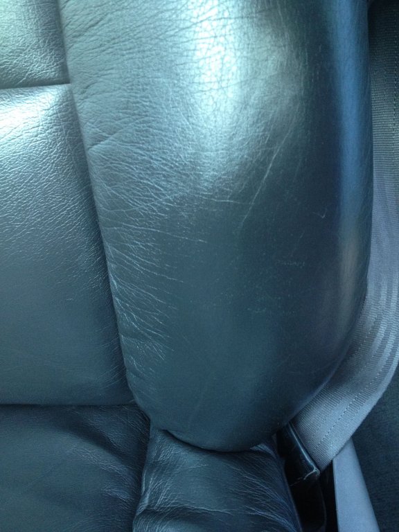

So hier sind die Fotos:
Zunächst die Wange der Lehne:
[ATTACH]71608.vB[/ATTACH]

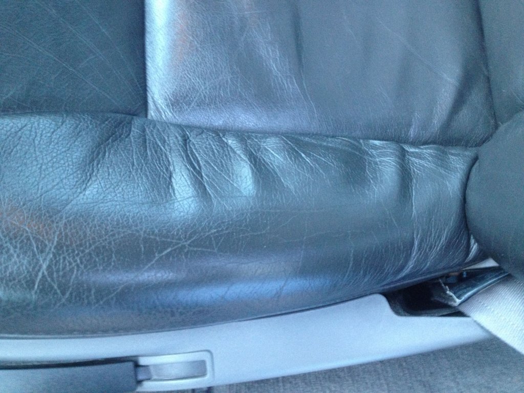

Dann die Wange der Sitzfläche außen.
[ATTACH]71609.vB[/ATTACH]
Beide waren ziemlich übel abgenutzt und sehen jetzt fast wieder aus wie neu. Abfärben tut nichts und zwischenzeitlich bin ich zweimal mit Lederpflege (Elefantenfett) drüber gegangen und nichts färbt ab.
