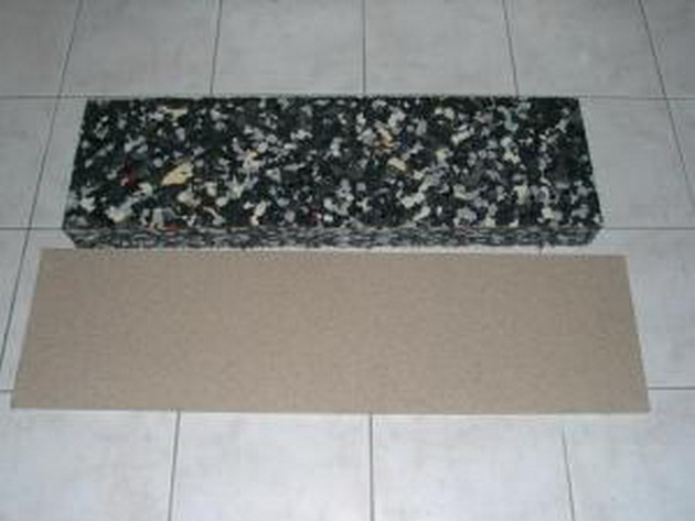

ich hatte mir ein ca. 10 x 10 cm schaumstoff in der länge von ca 40cm besorgt, dieses auf ein brett geklebt.
auf der äusseren rundung der scheibe den schaumstoff, innere rundung das brett. nach dem verkleben des festergummi, die besagten hilfsmittel mit zwei schraubzwingen befestigt.
über nacht trocknen lassen und fertisch
[ATTACH]71185.vB[/ATTACH]

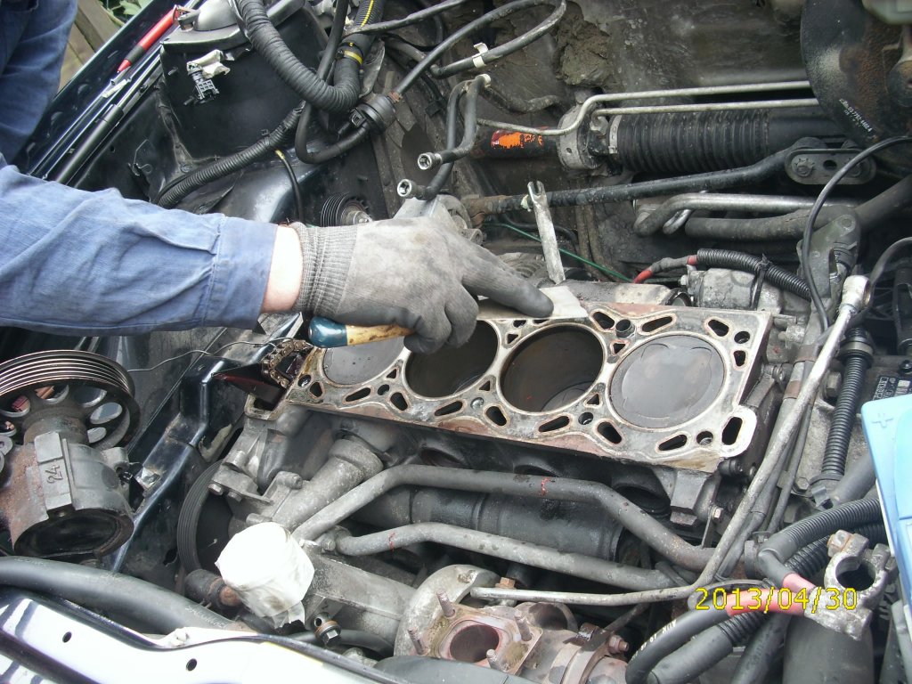

wenn dieser Job erledigt ist: [ATTACH]71216.vB[/ATTACH]
dann sind die Fensterdichtleisten drann....
