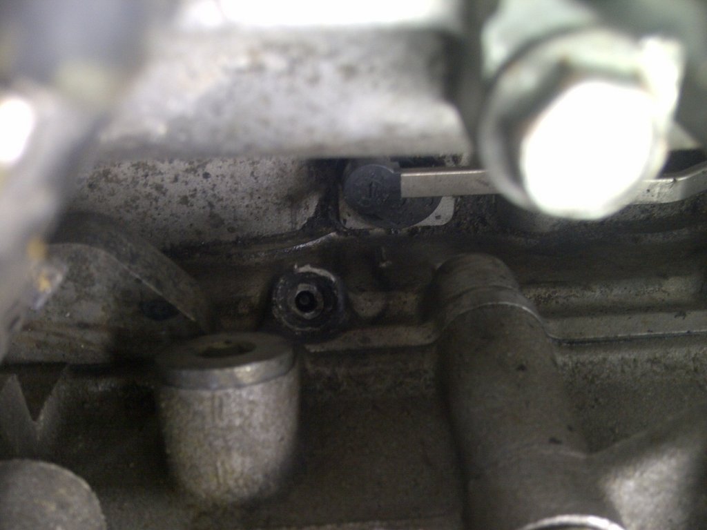

Also leider hat es mit Schweißen nicht geklappt, da der Stiel in der Mitte bei drehen sich abdreht und an den Rest des Gewindes kommt man einfach nicht hin. Kennt jemand eine Werkstatt in München/FFB die damit Erfahrung hat und es noch oben rausdrehen könnte?
Anbei Fotos, wie es abgebrochen ist (hab andere Kerze zersägt) und wie es im Zylinderkopf aussieht, der Stiel in der Mitte endet nun leicht unter dem Gewinde..
[ATTACH]73112.vB[/ATTACH][ATTACH]73113.vB[/ATTACH]
Hast du einen Rechtsausdreher? Würde versuchen einen bis Anschlag einzudrehen und die Glühkerze bei heißem Motor zu lösen. Evtl musst du den "Stiel" in der Mitte vorher ein paar mm ausbohren.
Ja das ist das Problem, der Stiel ist aus recht hartem Stahl, so damm man es mit dem Bohrer ehe nicht trift und in die Seite reinrutschen würde, ich will ja das Gewinde aber nicht beschädigen... :-(
Bau den Kopf runter... Im eingebauten Zustand macht man mehr schaden...
