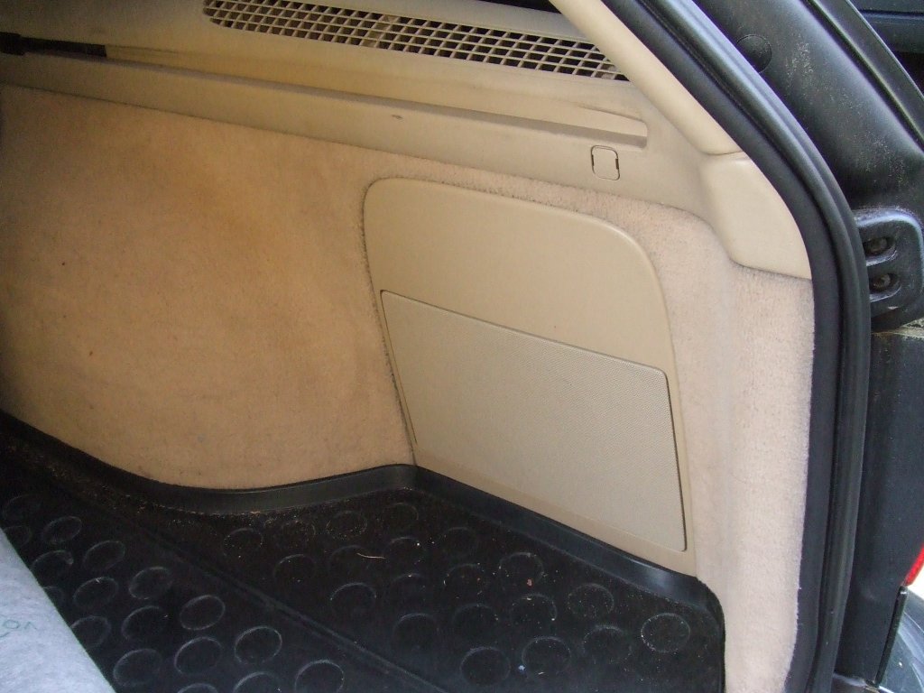

Der sitzt rechts.
[ATTACH]72178.vB[/ATTACH]
Da muß die obere Verkleidung ums Fenster rum ab, und dann die untere Seitenverkleidung mit dem Lautsprechergitter. Das Gitter ist fest mit der Seitenverkleidung verbunden, ist also größerer Bauaufwand. Die kleine seitliche Rückbanklehne, das kleine seitliche Bodenfach im Kofferraum und die Schutzleiste über dem Heckklappenschloss müssen weg um die Verkleidungen rauszukriegen.
