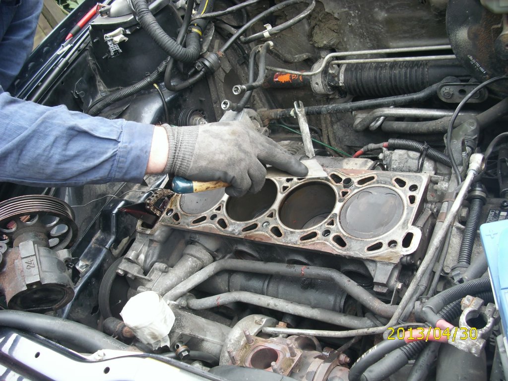

http://www.saab-cars.de/attachments/900-ii-9-3-i/118133-wechsel-kopfdichtung-kopfschmerzen3.jpg und wenn es dann bei Dir so aussieht, darfst Du Dir auch nen Bier aufmachen, dann ist Halbzeitpause!
und dann nur noch anstatt einer Malerspachtel einen Dichtungsschaber verwenden, erleichtert das Entfernen der Dichtungsreste.
