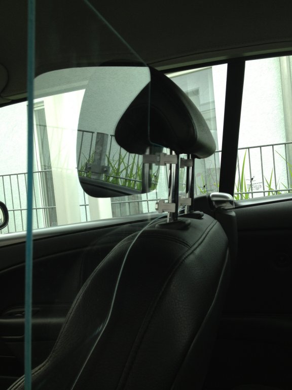

Da ja heute so ein bescheiden schöner Tag war, habe ich mich mal an das Projekt Windschott gemacht. Dank MartinSaab , der hier auch schon seine Entwürfe eingestellt hat, gab es schon ein paar Anregungen.
Die Grundidee war einfach nur Zugluft aus dem Fahrzeug fernzuhalten ohne immer das original Windschott ein und ausbauen zu müssen wenn das Kind hinten sitzt.
Gleichzeitig muß der Einstieg in den Fond gewährleistet bleiben.
Alles was ich benötigt habe, bekommt man in einem Warenmarkt für Baustoffe und das Werkzeug/Maschine sollte jeder gut sortierte Heimwerker zu Hause haben.

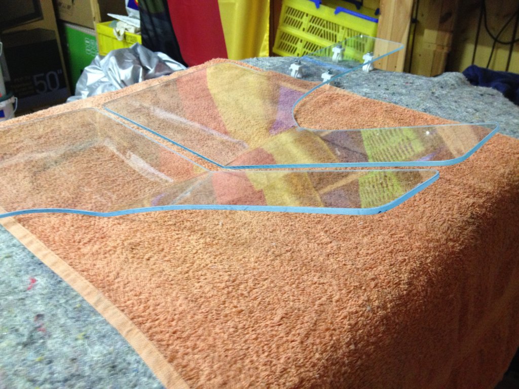

Material: 2x Plexiglas 500x500x4mm, 8x Rohrclipse 12mm, 8x Schraube M6x15
Werkzeug: Stichsäge, Lochkreissäge, Akkuschrauber, Schleifer, Schraubzwingen und Heißluftpistole.
Zuerst wurden mit Hilfe von einem Stück Kartonage die Grundform des Sitzes aufgenommen um dies dann auf die Plexiglasplatten zu übertragen.
Gleichzeitig wurden die Bohrungen für die Befestigung angezeichnet.
Die Bohrungen wurden auf die Platten übertragen und durchgebohrt.
Um eine genaueres zusägen zu gewähren wurden die Platten übereinander gelegt und mit den 4 Schrauben und Muttern miteinander verbunden.
Den einen Innenradius im Bereich der oberen Lehne habe ich mit der Lochkreissäge vorgebohrt.
Die Platten habe ich dann mit der Stichsäge und einem Metallsägeblatt zugeschnitten.
Die Kanten und Rundungen wurden natürlich mit nem Handschleifer (B&D Mouse geht super) und 120er Schleifpapier angefast und geglättet.
Den Knickpunkt und Winkel für die Platten habe ich mir auf einem Stück Kartonage im Fahrzeug angezeichnet.
Dann die Platten am Knickpunkt auf eine Kante gelegt und obendrauf ein Brett und dies dann mit Schraubzwingen eingespannt.
Den Knickbereich habe ich vorsichtig mit der Heißluftpistole erwärmt und die Platten auf das benötigte Maß gebogen.

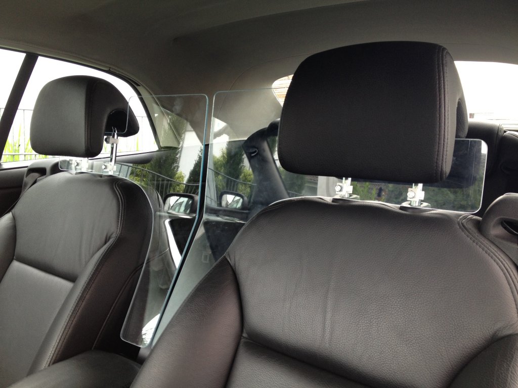

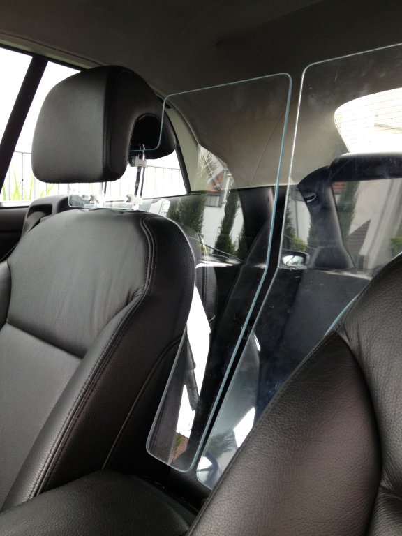

Dann noch die Clipse montiert und Anprobe.
Passt.
Hoffe das das Wetter bald besser wird um die Wirkung zu testen.
Danke nochmal an MartinSaab.

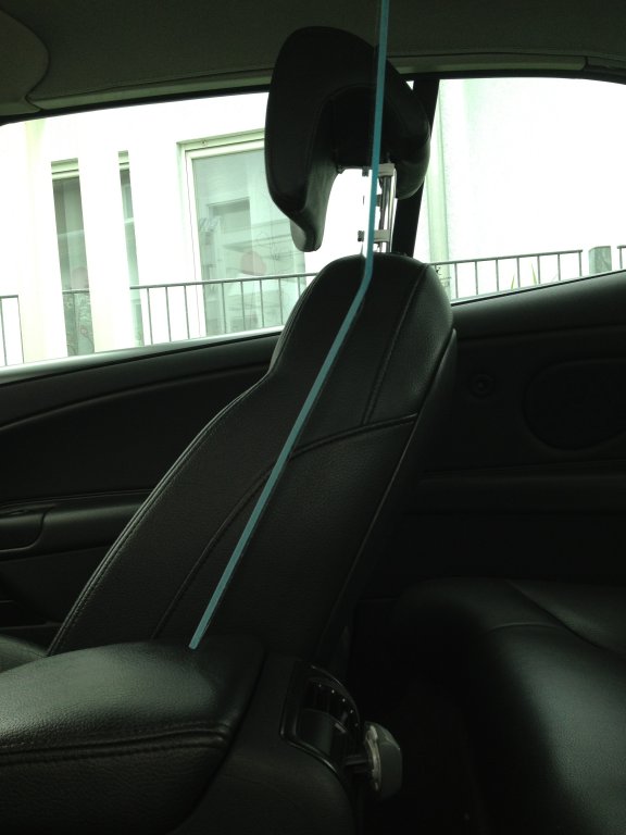

Sehr schön. Bitte unbedingt die Stellen, wo das Windschott die Sitze berührt, abpolstern. Dein Leder wird es dir danken!

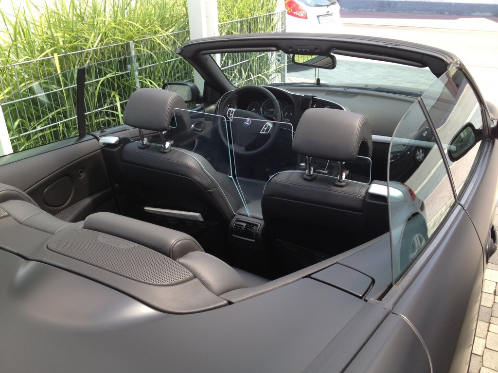

Jetzt mal offen.

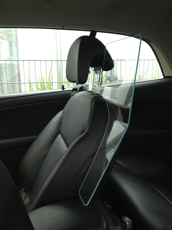

Die verschiebbare Mittelarmlehne dient zur Stabilisierung des ganzen im unteren Bereich. Gefühlt sind die Verwirbelungen deutlich weniger, aber nicht ganz so niedrig wie beim original Windschott.
Leichte Verwindung der zwei Teile im oberen Bereich sind vorhanden durch die geringe Materialstärke und fehlende Verbindung (gewollt).
@[mention=270]MartinSaab[/mention] : Habe keine berührenden Punkte am Leder.Lediglich an der Mittelkonsole.
