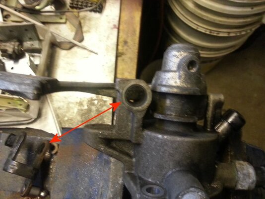

hmm.. optisch gesehen wuerde ich sagen sieht der Ölkühler aus wie der an meinem 902 204L
sie sind auch fast gleich
leider ist auf dem bild des ölkühlers nicht zu erkennen wie die verschraubung der leitungen aussieht.
beim b204l wären je leitung eine überwurfmutter zur befestigung am ölfiltergehäuse
sicherlich hat der gekaufte jeh leitung einen blechstreifen welche dann zusammen mit einen bolzen am ölf-gehäuse fixiert werden.
ähnlich den endstücken (bild) der schläuche vom ölfiltergehäuse
also wenn alle verkäuferangaben stimmen, ist es genau das was du zusammen brauchst.
