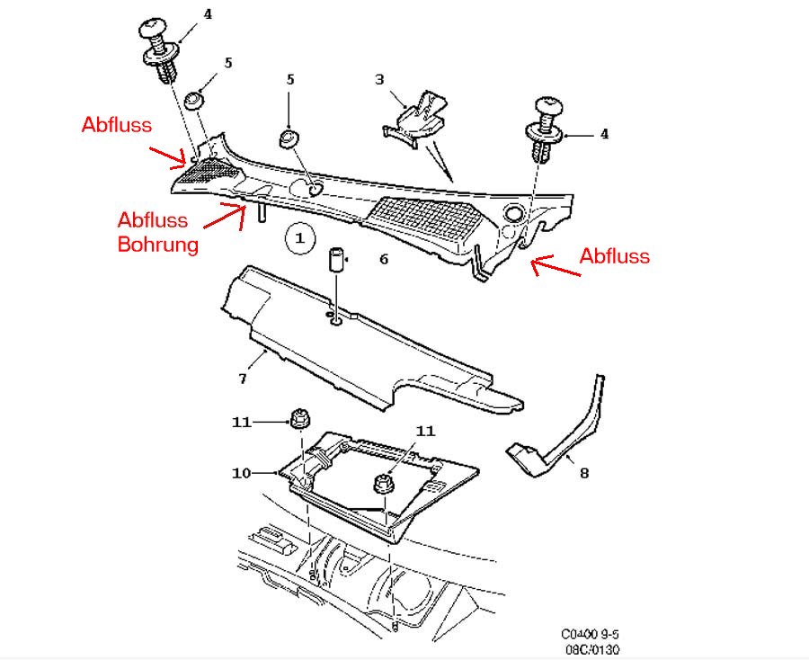

Heute hatte ich Zeit für Wartung an meinem 9-5 und mir sind die Abflussöffnungen in der schwarzen Kunststoffblende für den Lufteinlass die Lüftung aufgefallen da sie verstopft waren. Die mittlere Abflussbohrung lässt sich leicht durchstechen da sie im Durchmesser groß und nicht lang ist. Sie endet im Motorraum. Die war voll Blätter, Dreck, Erde, etc. Nachspülen kann man mit Wasser (Schlauch). Links und rechts der Blende sind jeweils zwei Schlitze die ebenfalls als Abfluss gedacht sind und gerne verstopfen. also...wer auf der Straße oder unter Bäume parkt sollte sich diesen Bereich auf jeden fall ansehen. Ich parke fast immer unter einem Carport und die Abflussöffnungen waren trotzdem zu..Fast 10 Jahre auf der Straße machen doch schon was aus. .Anbei ein Bild dazu. Grüße Rico http://www.saab-cars.de/attachments/9-5-i/120332-lufteinlass-lueftung-bohrung-und-schlitze-fuer-entwaesserung-air_intake_c0400.jpg
10 Jahre? Als Laternenparker musste ich die eher alle 10 Wochen reinigen...
Auch mal die Radhausschale wegnehmen. Der Dreck, der von oben aus dem Aquarium kommt, sammelt sich unten an der A-Säule. Das ist zumeist ein Kehrblech voll. Pro Seite. Wenn der Abfluß oben schon zu ist, ist unten am Schweller auch alles verstopft und der Dreck kann nicht mehr raus.
Und immer schön die Schaumstoffblöcke in den Abflussöffnungen kontrollieren. Die rutschen gerne mal ins Aquarium und dann ist der Weg frei für Blätter, die dann gerne vom Gebläsemotor angesaugt werden und zu unschönen Geräuschen in der Lüftung führen.
