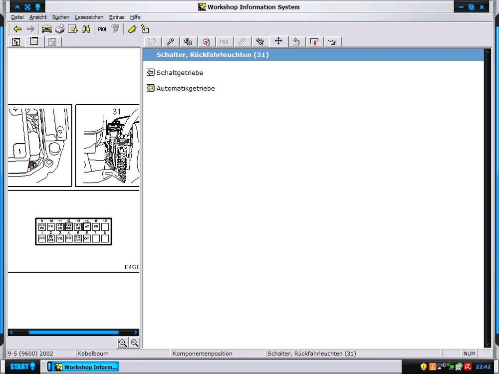

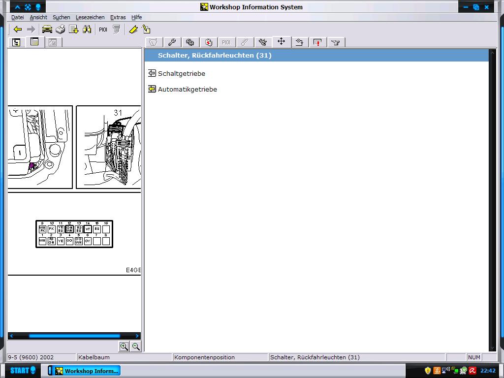

Auf dem Bild ist die Lage des Schalters für die Rückfahrleuchten, welcher auch das PDC aktivieren sollte, gezeigt. Wenn dieser eine Macke hat, sollten auch die Rückfahrleuchten an sein, aber gucken kostet nichts!
http://www.saab-cars.de/attachments/9-5-i/120440-park-assist-schaltet-nur-ab-wenn-keine-fahrzeugbeleuchtung-eingeschaltet-ist-r-cklichtschalter.jpg
Ich sehe gerade, man kann es schwer erkennen, ist der Lila Fleck rechts neben dem Minus Zeichen der Abdeckung, will sagen unter der Abdeckung muß er sein.
