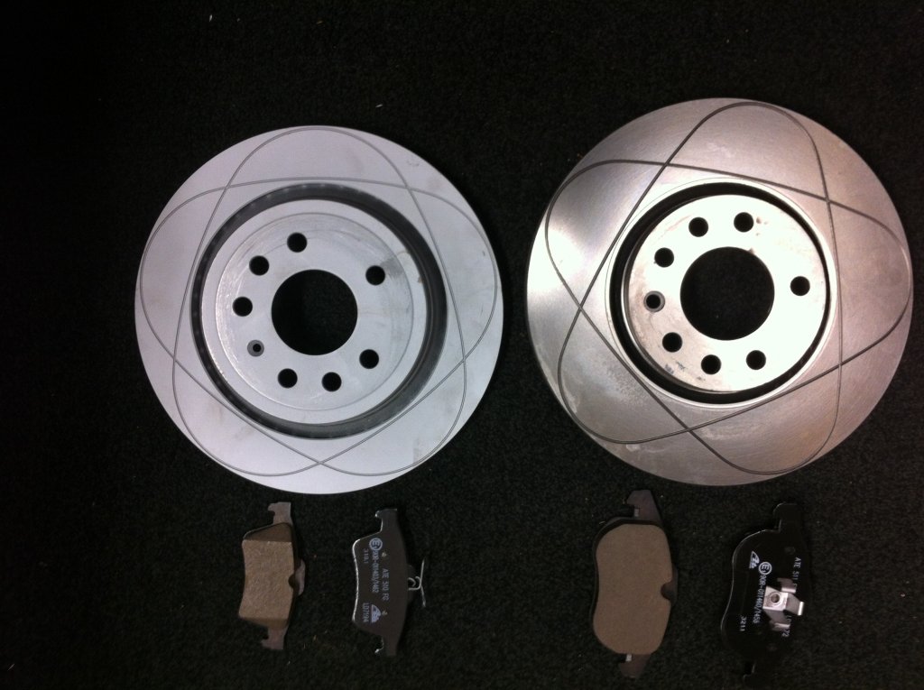

Schau mal hier, das ist ein Bild von meiner Bremse vorne/ hinten, so sollte das aussehen, links auf dem Bild ist die Bremsscheibe (belüftet) für hinten und die Bremsbeläge...........
