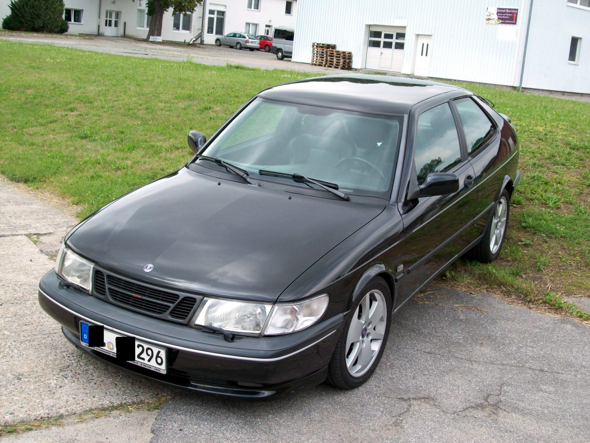

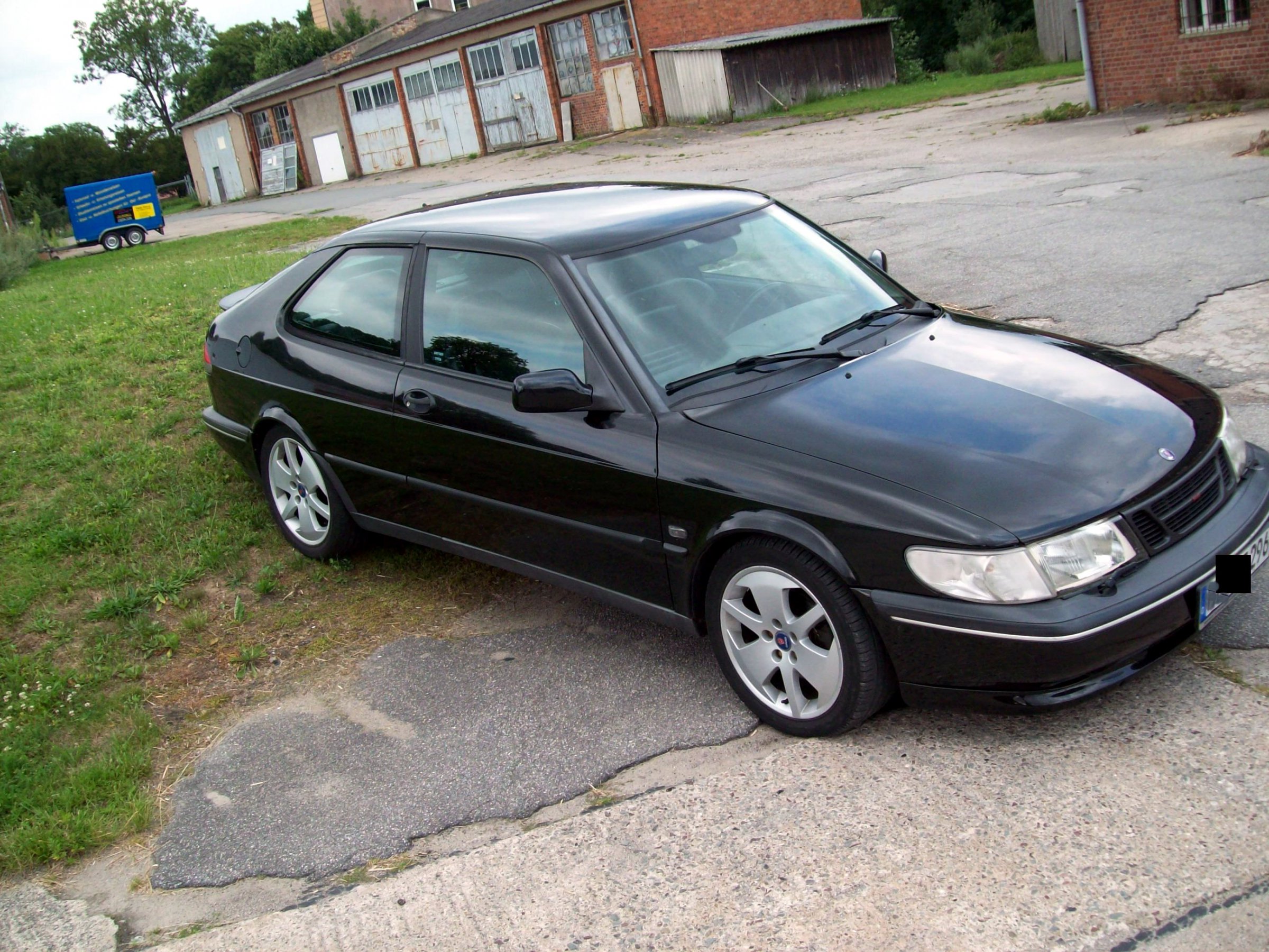

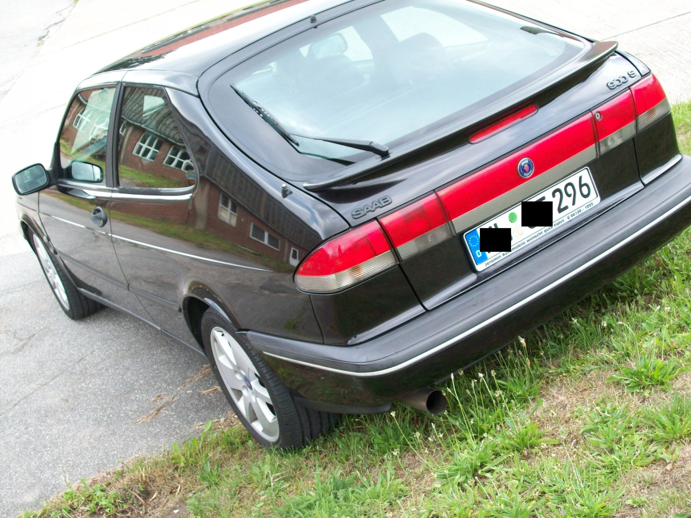

;-)............siehst manchmal erkennt man eben seine Baby's..........................bin ja mal gespannt auf die Abgasanlage vielleicht bekommst ja alles mit, letzter Stand war eine orig A-Anlage aus dem Weimann Abverkauf.

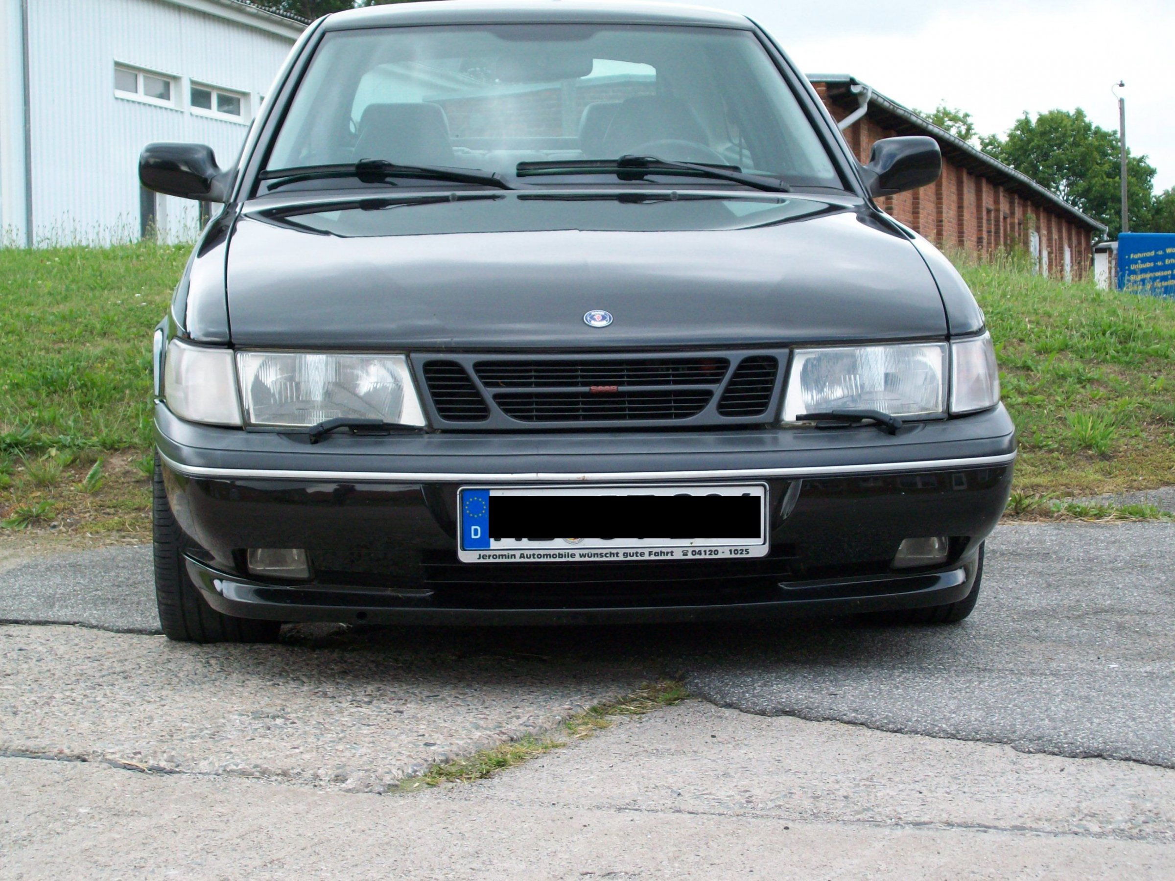

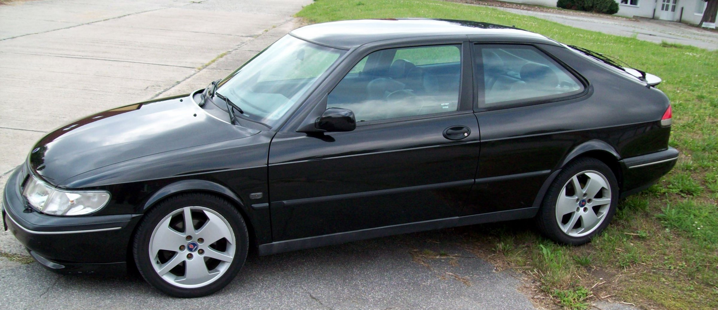

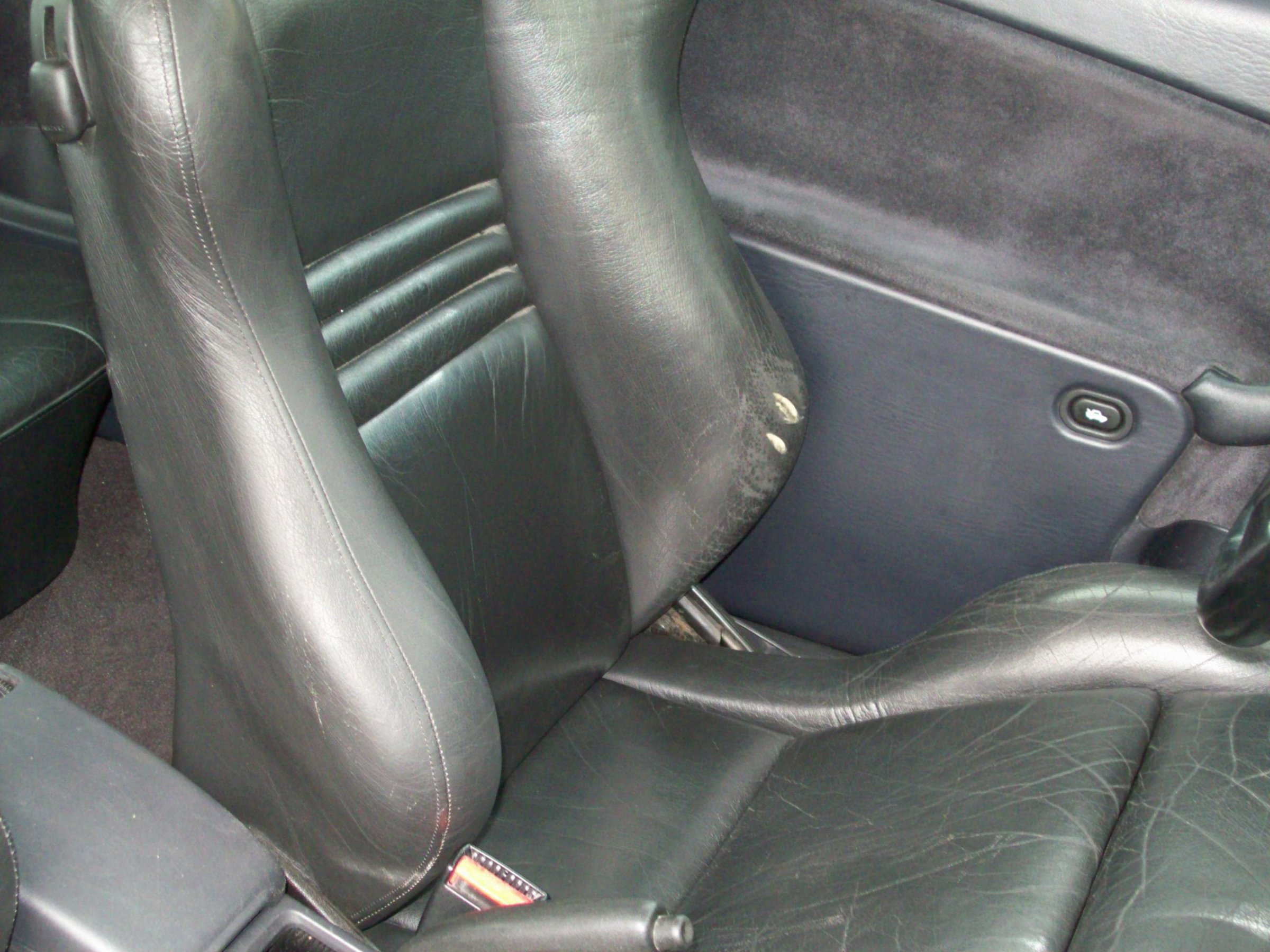

Und so hatte ich ihn HIER mal angeboten. Allerdings in einem Top-Zustand ausser dem Sitz.
Leider gab es nie orig Felgen...............naja wie gesagt, in der Christoph-Zeit, Top gepflegt!!...pps Bild 4036 die letzten drei zahlen des Kennzeichen..;-)))
was übrig blieb wirst du sicherlich zu berichten wissen!
100_4028.thumb.jpg.8f01f06e6a8d2ce0fcb8bc575af78604.jpg 100_4029.thumb.jpg.60f2a6e79cfd5c75f56c3b550c75cf54.jpg 100_4030.thumb.jpg.da98baa35fcadfbce7f1454b46e8c4cb.jpg 100_4032.thumb.jpg.a15a2b43968725fef12218618eb865ef.jpg 100_4036.thumb.JPG.6c50bc262e2f14976ca2fa52c744445c.JPG 100_4038.thumb.JPG.3fce8aaf216af6d854b6a7480eef9043.JPG
pps: [mention=6214]Daytonapete[/mention] ......hier zu erkennen warum die Schmutzfänger weg sollten, nicht mein, aber das Gebüsch vom Christoph

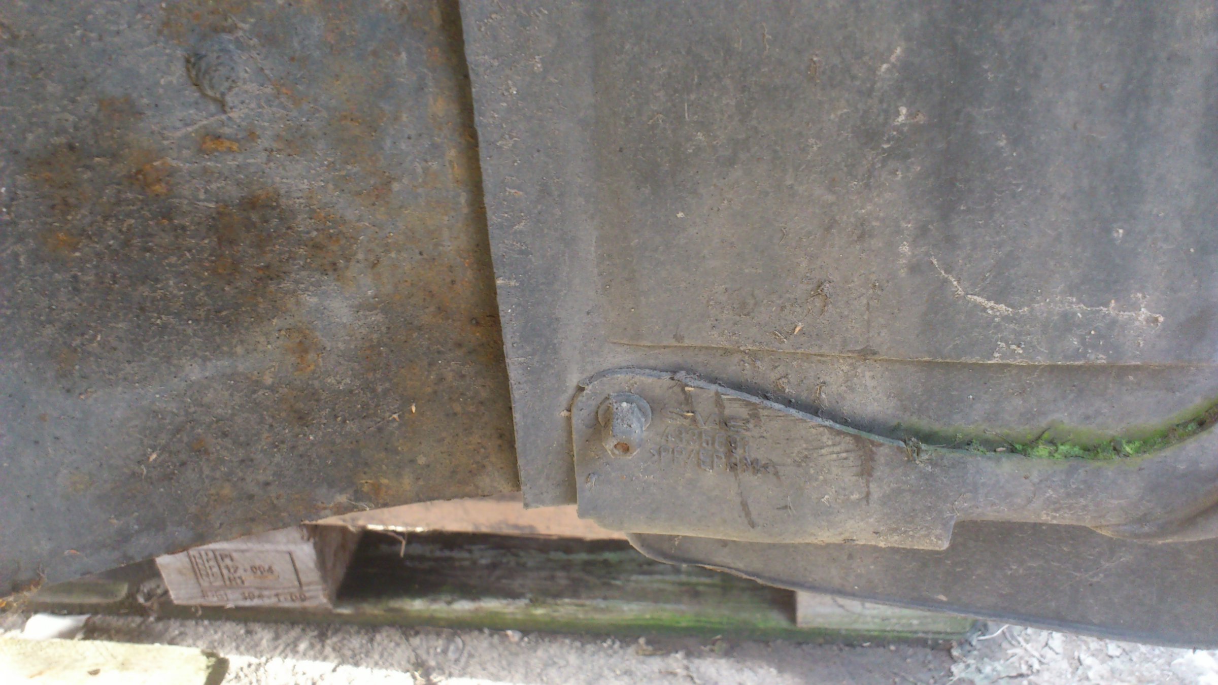

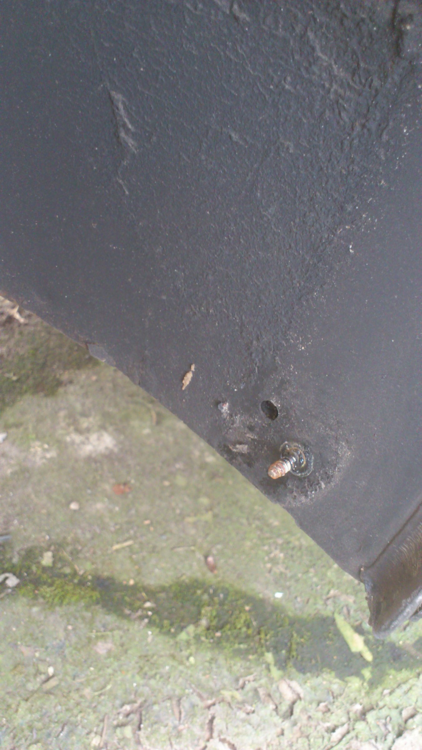

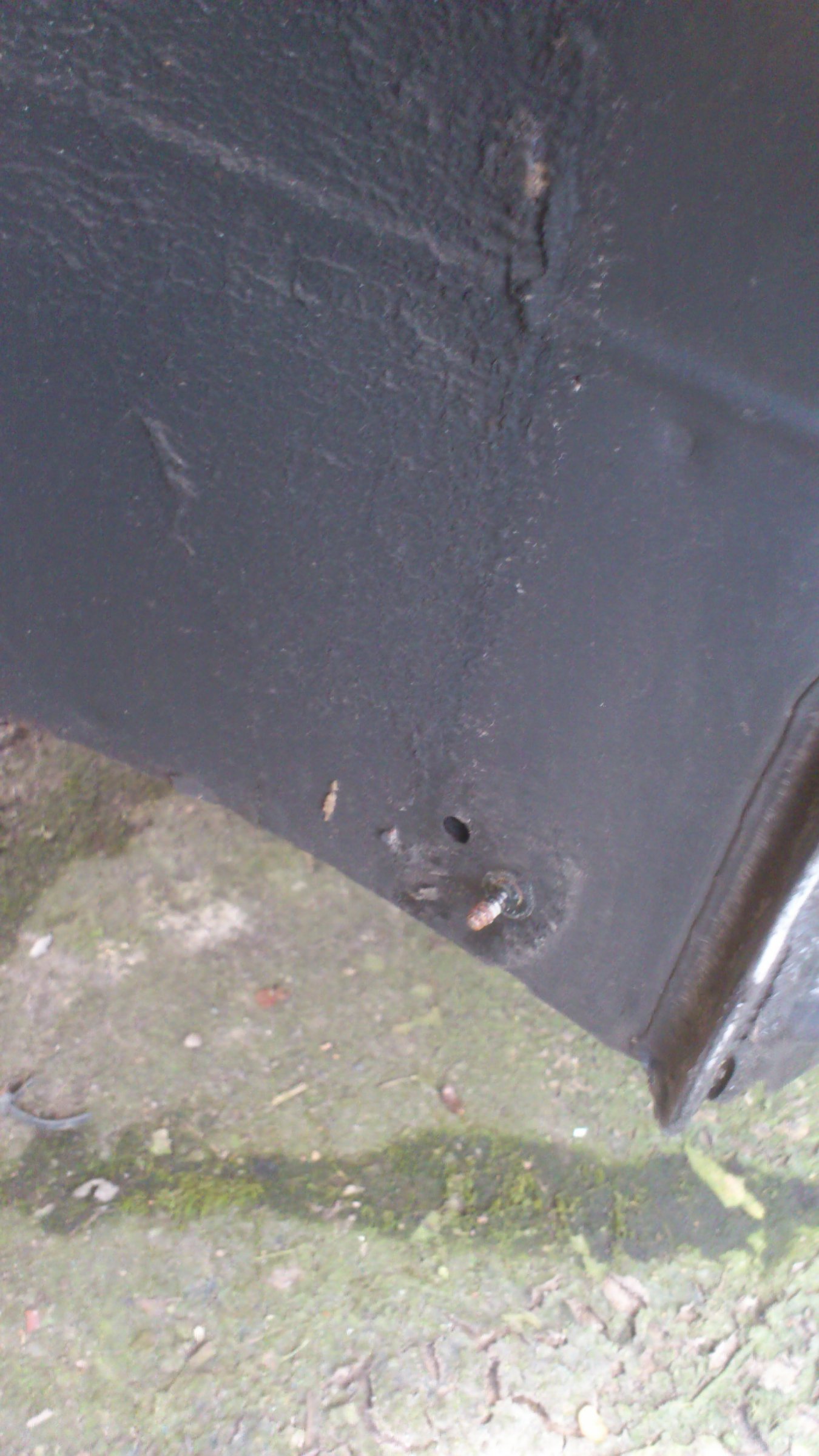

Rost

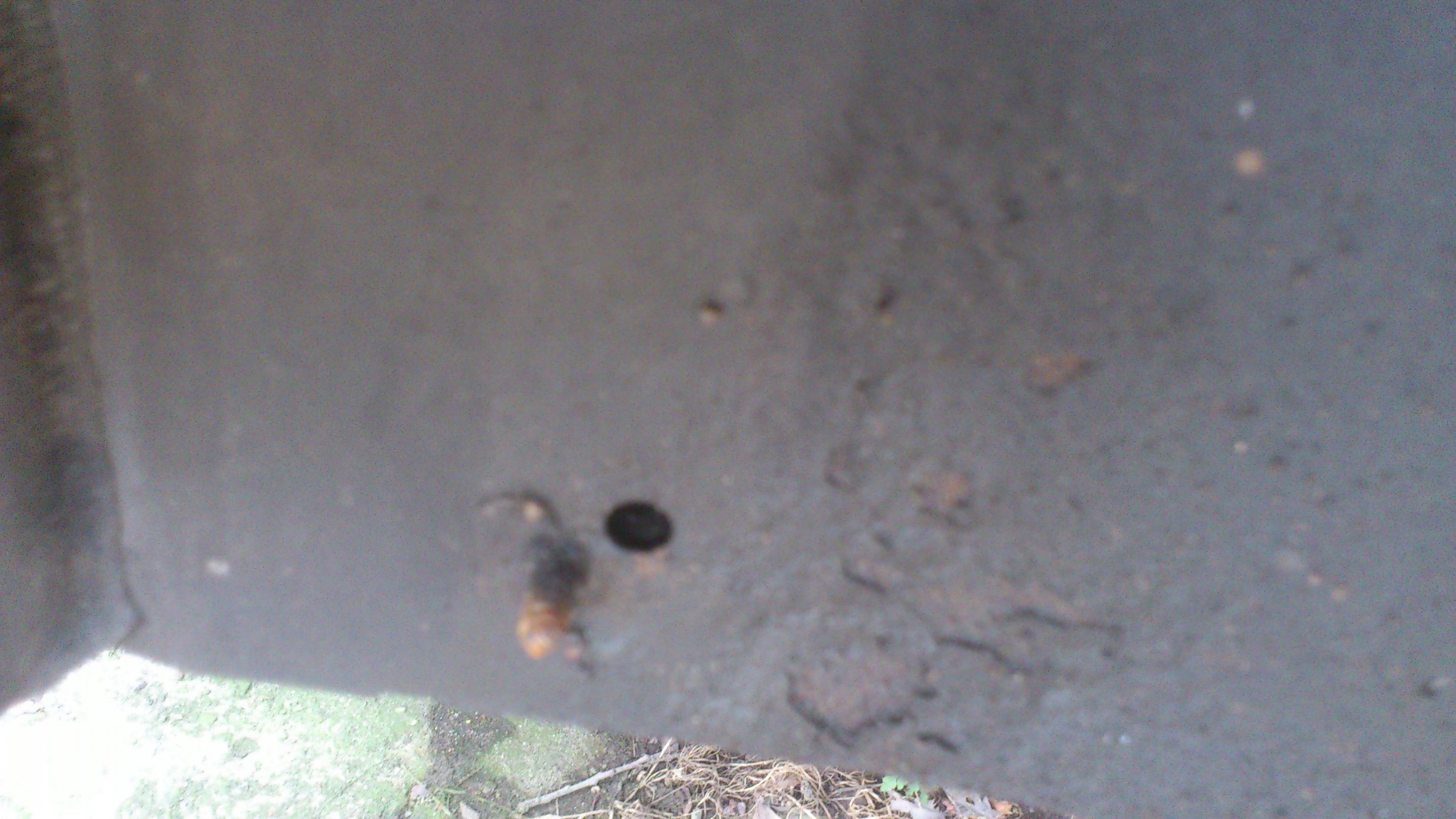

einige Stellen an den Ablauflöchern und an den Blechkanten angerostet, Handlungsbedarf !

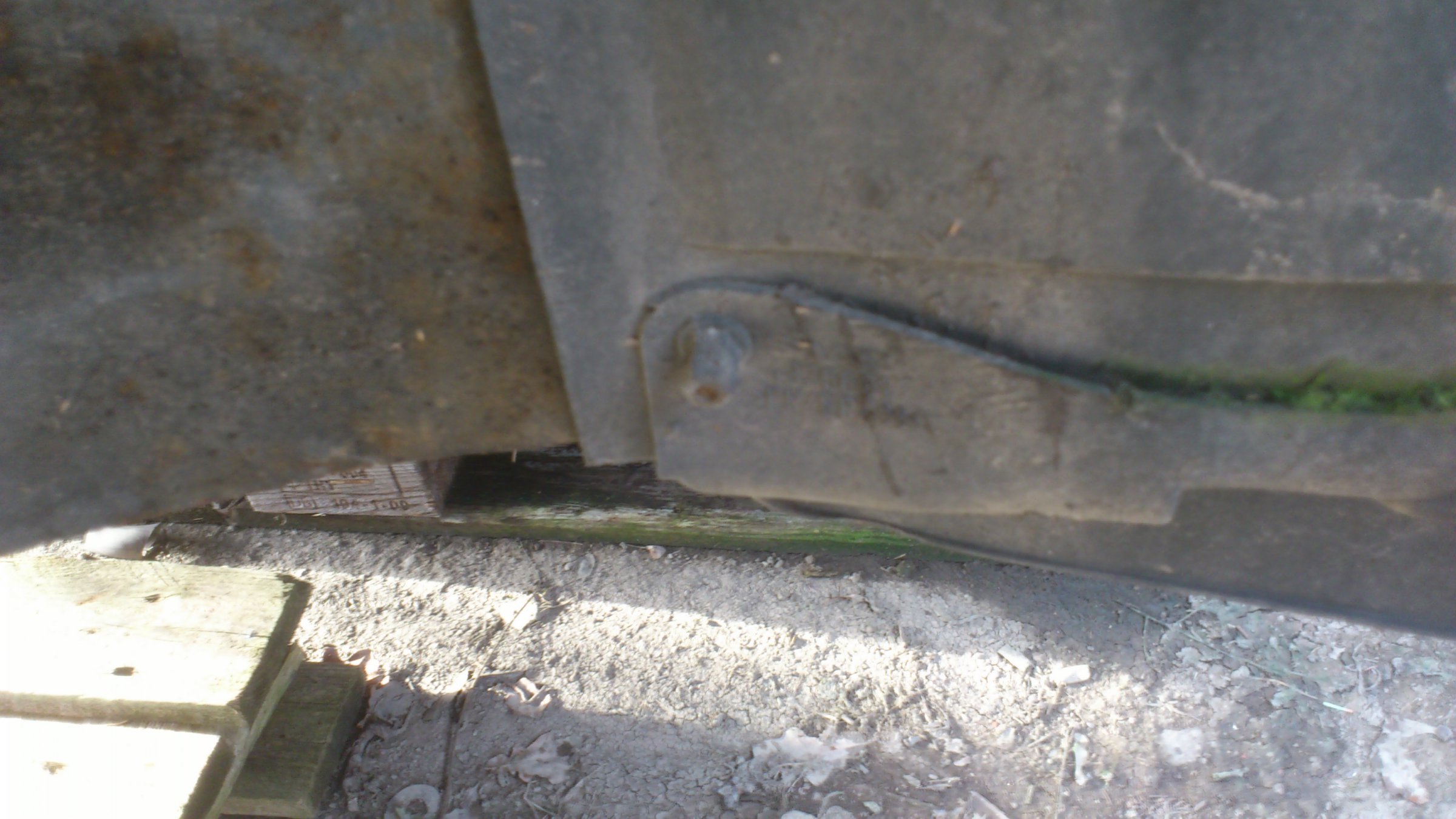

Durchrostungen Innenkotflügel vorn rechts und links, Handlungsbedarf !Roststelle an der linken Federaufnahme hinten, Handlungsbedarf !
Rost am rechten hinteren Radlauf
Roststelle Fahrertür unten außen
Bremse hinten ist nicht mehr die schönste, Antenne funktioniert noch, ist aber laut, Innenreinigung überfällig

Rost
Und wenn die orig Löcher aufgerostet, mach bitte wieder neue Ablauflöcher nach dem Bleche schweißen.
so sieht es orig dort aus.
