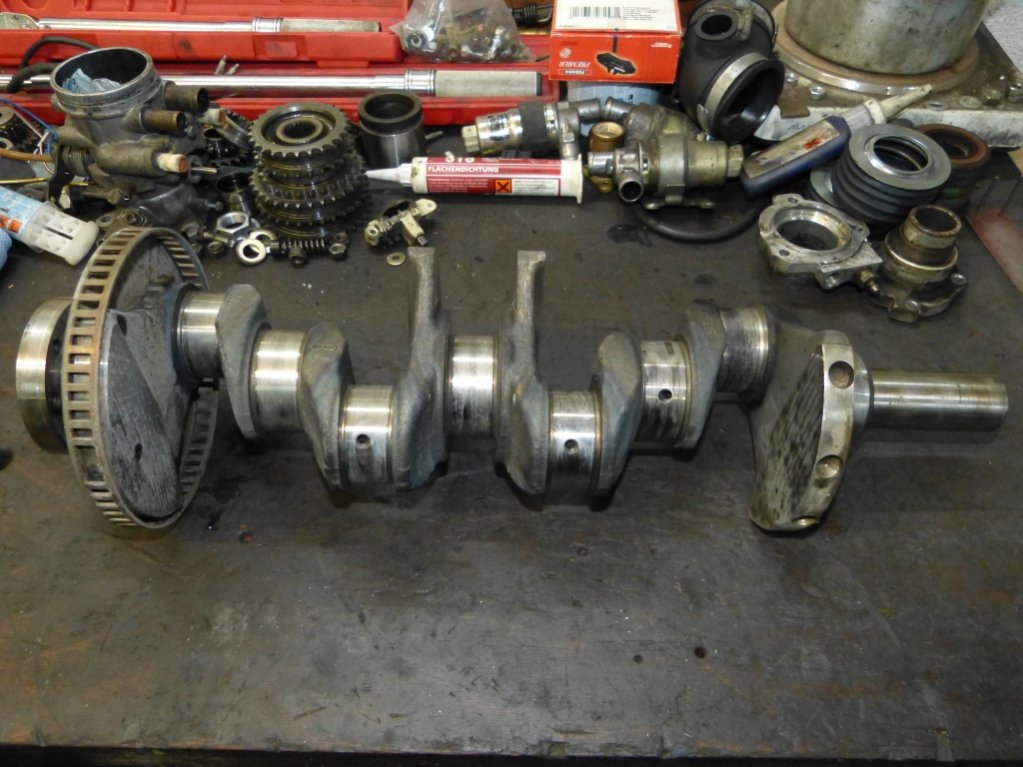

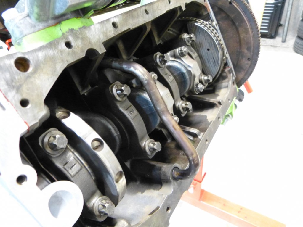

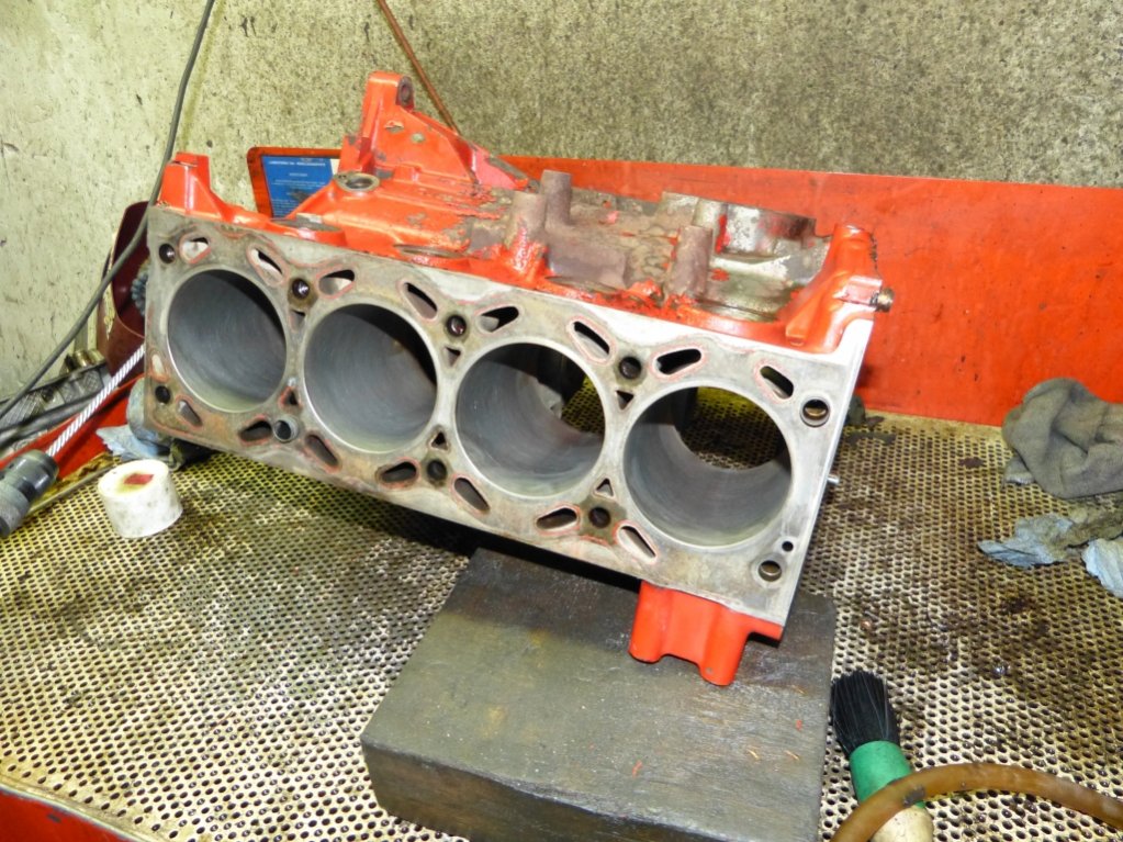

Nun, die Hauptlager zeigen zwar Verschleiß, aber nicht lebensbedrohlich (soweit ich das sehen kann). Da ist echt nur das eine Lager hinüber.
  • Antworten 137
  • Ansichten 28,2k
  • Erstellt
  • Letzte Antwort
Top-Poster in diesem Thema
Gepostete Bilder
Alles weitere ist topp erhalten, wie zu erwarten.

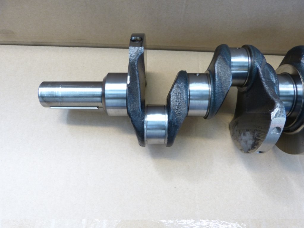

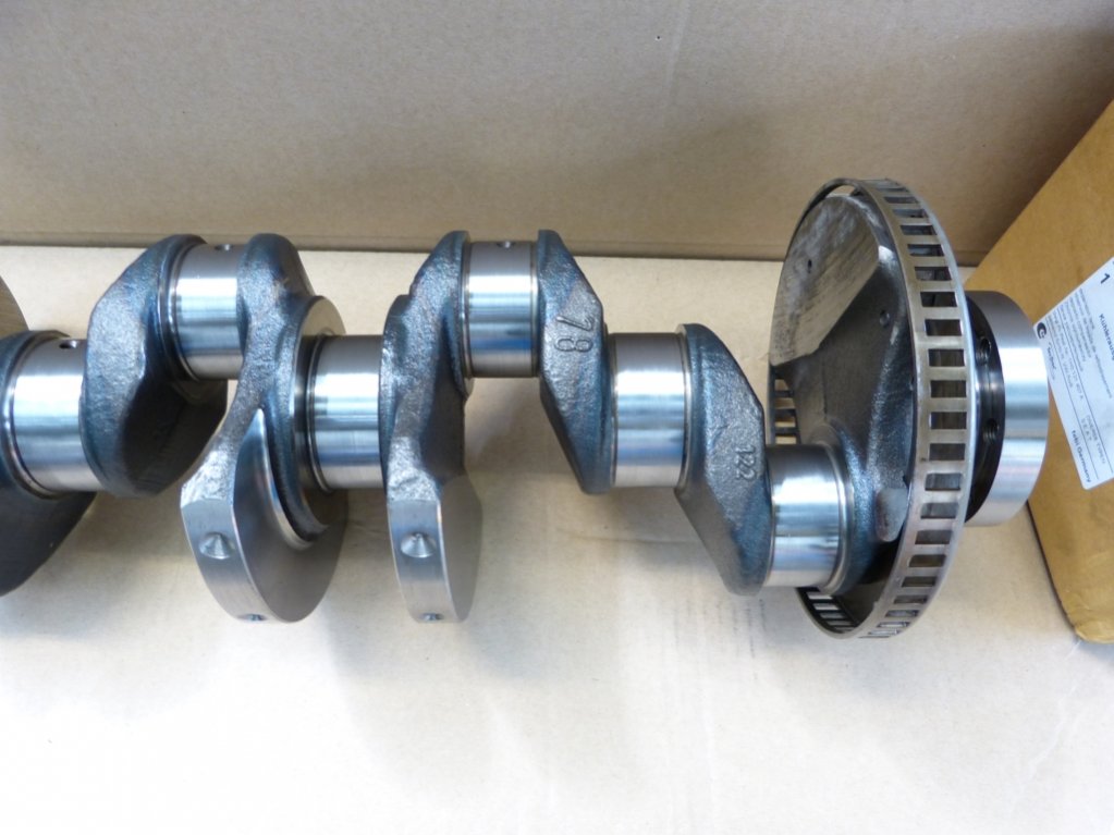

Aber bedenke, die Kurbelwelle ist krumm wie eine Banane!
Bei einem Instandsetzer folgt: Rissprüfung, richten, schleifen auf erstes Untermaß.
Ich wünsche dir weiter so viel spass an der Freude & das es alles so gelingt, das der Motor bald wieder schnurrt wie ein hübsches Häschen.

Da hier alle paar Tage Berichte aus Verschleißtests mit Fotos der Kurbelwellenlager samt Verschleißmessung und -bewertung über meinen Schreibtisch gehen, behaupte ich mal, dass ich da zumindest ein gewisses Gespür habe - auch wenn ich erst anderthalb Jahre das hier mache. In begründeten Einzelfällen schaue ich mir die auch live an. Aber du hast insofern Recht, als dass man für eine finale zuverlässige Einschätzung die Dinger in der Hand gehabt haben muss und das Öl die Bewertung anhand der Fotos hier natürlich erschwert. Verschleißspufen in der obersten Schicht sind aber deutlich erkennbar, auch an den Zapfen.
Tja, brutaler Lagerzapfen. Alles andere mag noch gut sein. Nutzt dennoch nichts! Die ganze Kurbelwelle bekommt das erste Untermaß. Die gebrauchten Lagerschalen sind dann überflüssig:smile:.
Oder möchtet ihr die Kurbelwelle auf 0,03mm richten und nur den einen Lagerzapfen für ca. 50,- schleifen lassen:smile:.
Wenn Du die Durchbiegung der Kurbelwelle messen möchtest und eine Meßuhr mit Magnethalter zu Hand hast, lege die Kurbelwelle in den Block. Mit je einer Lagerschale auf Hauptlager 1 & 5. Meßuhr auf mittleren Hauptzapfen setzen und drehen. Meßuhrausschlag ist die Außermittigkeit (Das bananige).

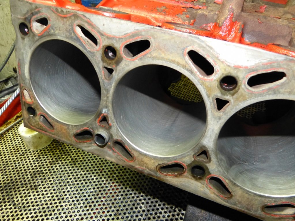

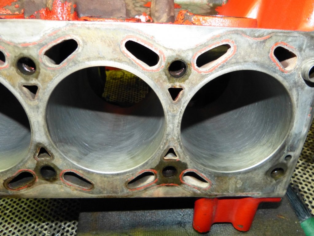

So, gestern war ja der Reinigungs- und Begutachtungstermin bei hft. Sein erster Kommentar zur Kurbelwelle :"Ist ja gar nicht so schlimm wie auf den Foto's...". Nach dem Reinigen wurden alles nochmal inspiziert. Die Zylinderlaufbahnen und Kolben zeigen zwar minimale Spuren, aber wie sagte hft so schön :"...für die Funktion unerheblich."
Ansonsten : viele saubere Teile, die Kurbelwelle wird geschliffen und wiederverwendet (es sei denn hft's Maschinenbauer sagt nächste Woche noch was anderes), und ich brauche ein Pleuel !!:rolleyes:

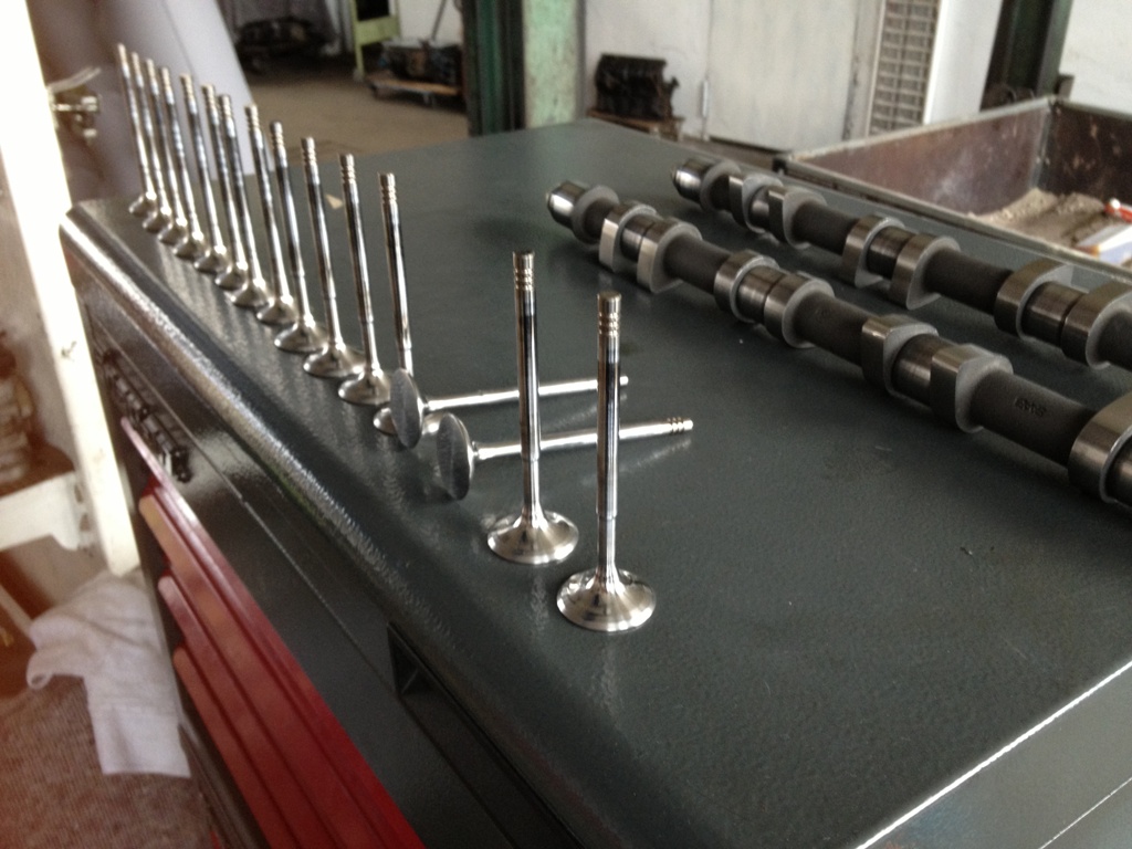

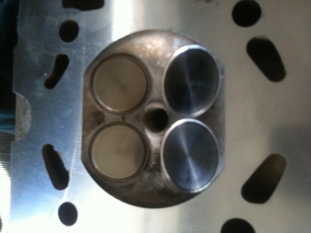

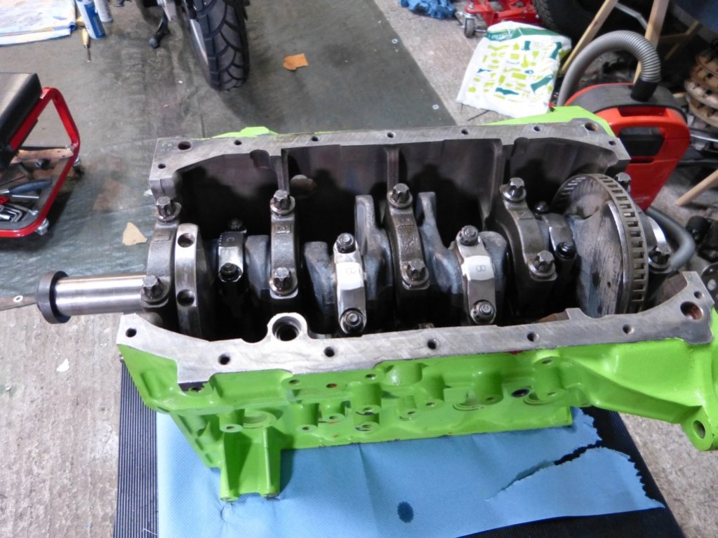

So, heute nur ein paar Kleinigkeiten :smile:

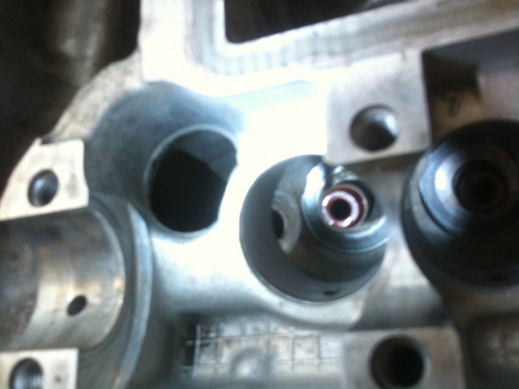

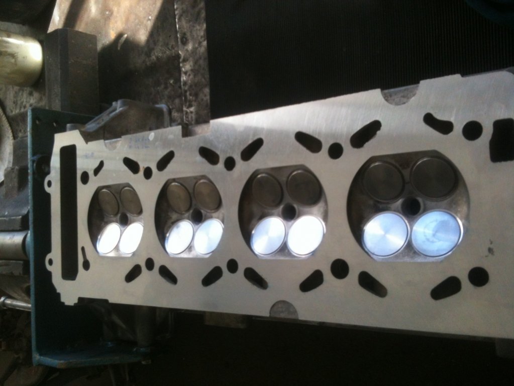

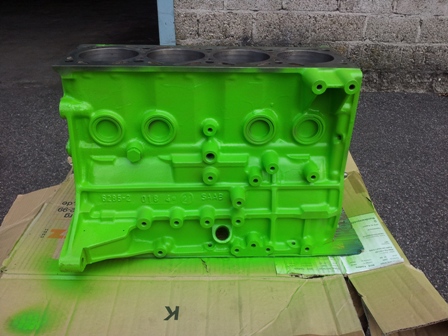

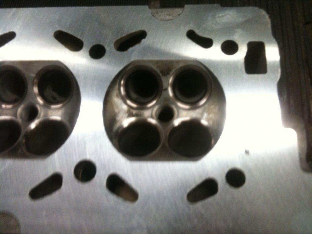

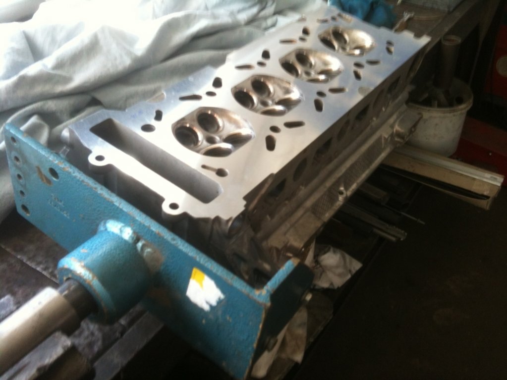

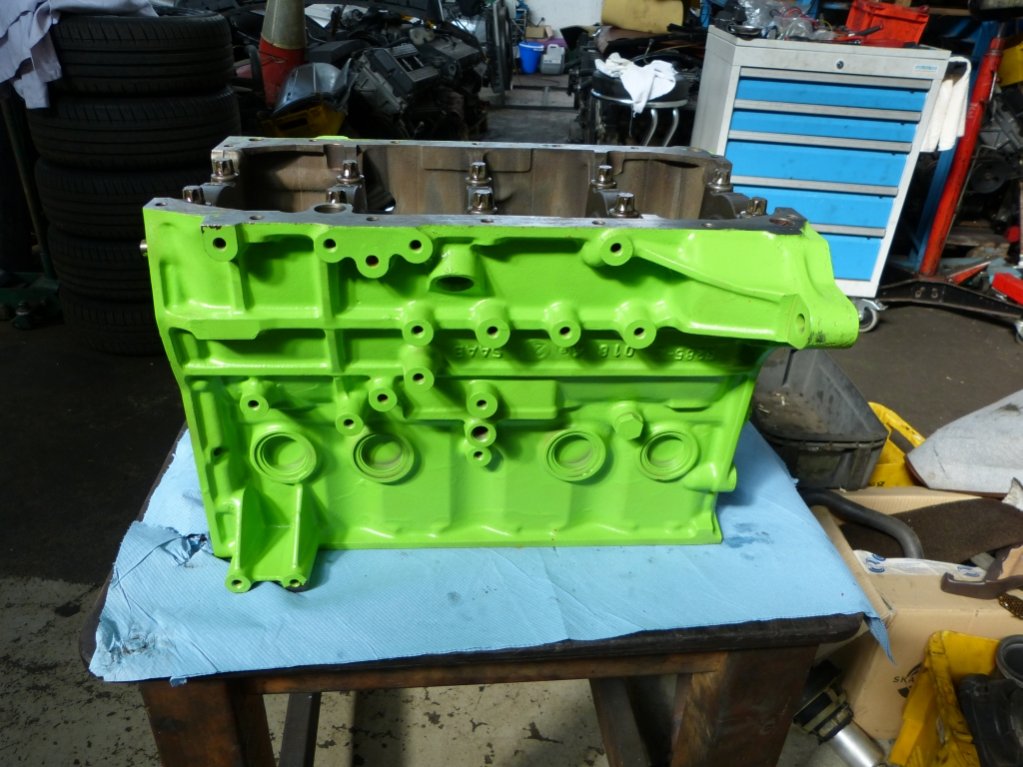

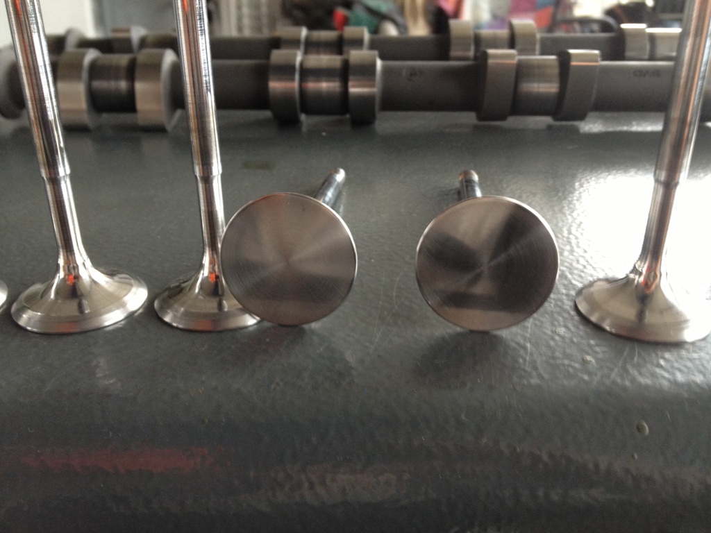

Der Zylinderkopf ist inzwischen beim Commander (Planen, Ventilsitze bearbeiten, Ventile polieren etc.), ich habe ein Pleuel besorgt und der Motorblock ist lackiert...:cool:
Nächste Woche geht's weiter.
hallllllloooooooooooooo hast du gesehen " ;-)"
Sorry, meine Augen sind auf "echte" Smilies geeicht :redface:

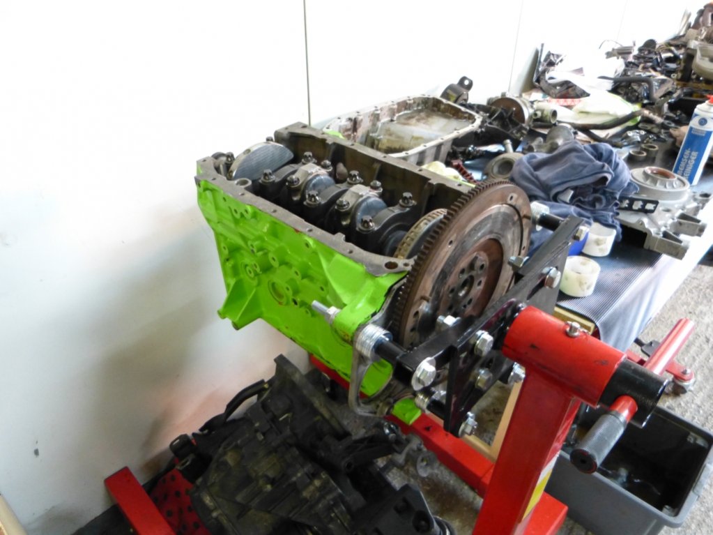

...und der Motorblock ist lackiert...:cool:
Nach Original-Rot und HFT-Blau die neue Trendfarbe: MikeKöln-Grün :eek:
Schön, dass kein kapitaler Schaden vorliegt :smile:
Baaooh, was für eine alte Spraydose:motz::motz: Das ist ja eine alte Kreidler grün Spraydose.
So, noch ein paar Bilderchen :smile:
Da hat der Saabcommander echt ganze Arbeit geleistet - Danke :biggrin:
Commander? Glaub ich ja fast nicht, die sind nicht orange... :biggrin:

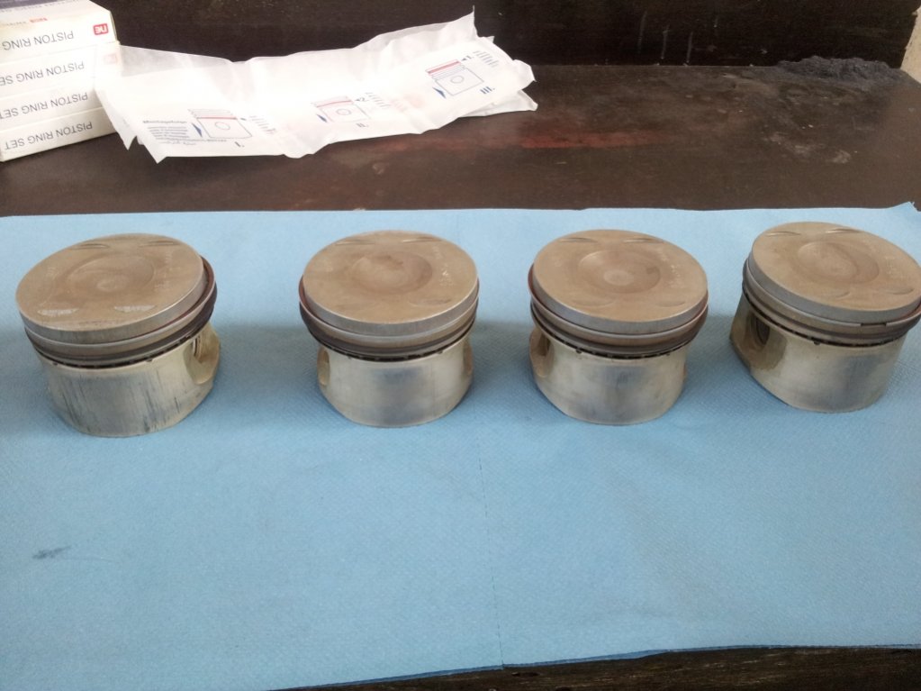

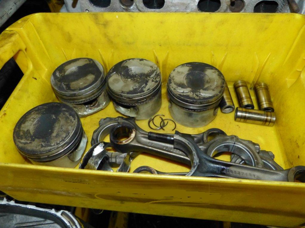

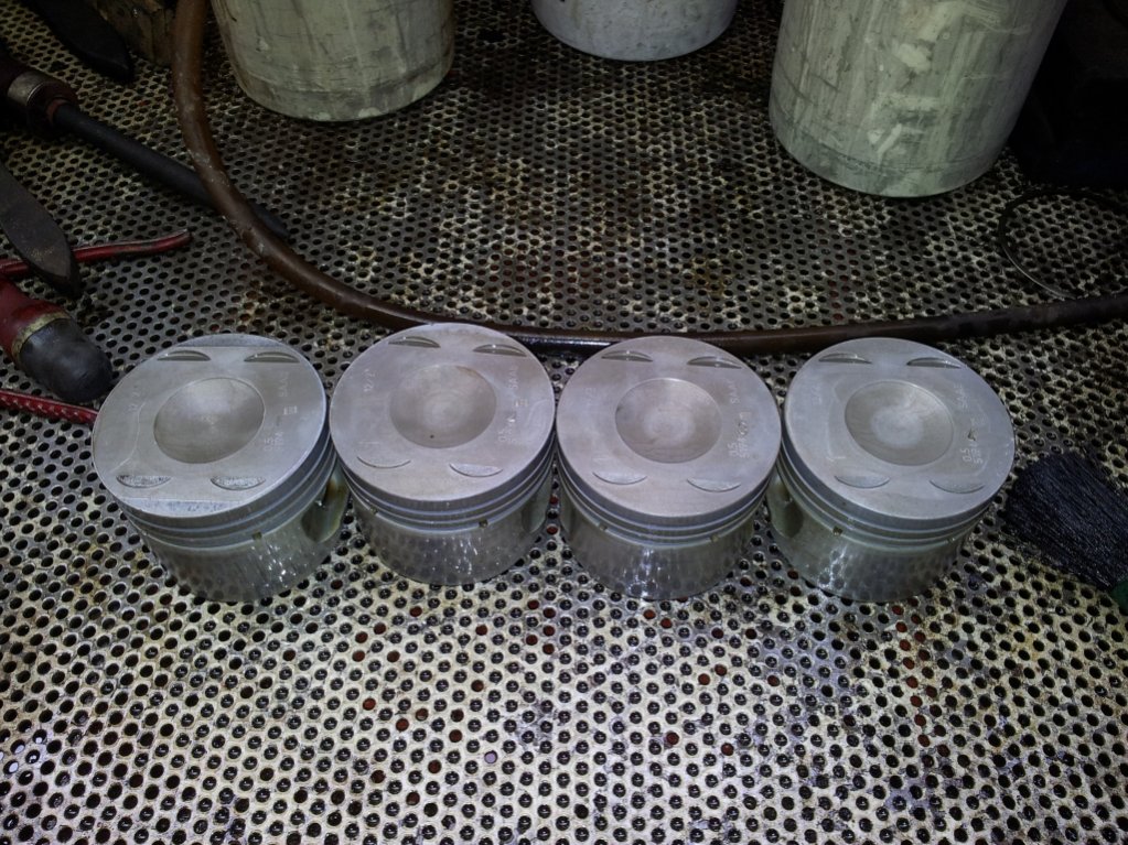

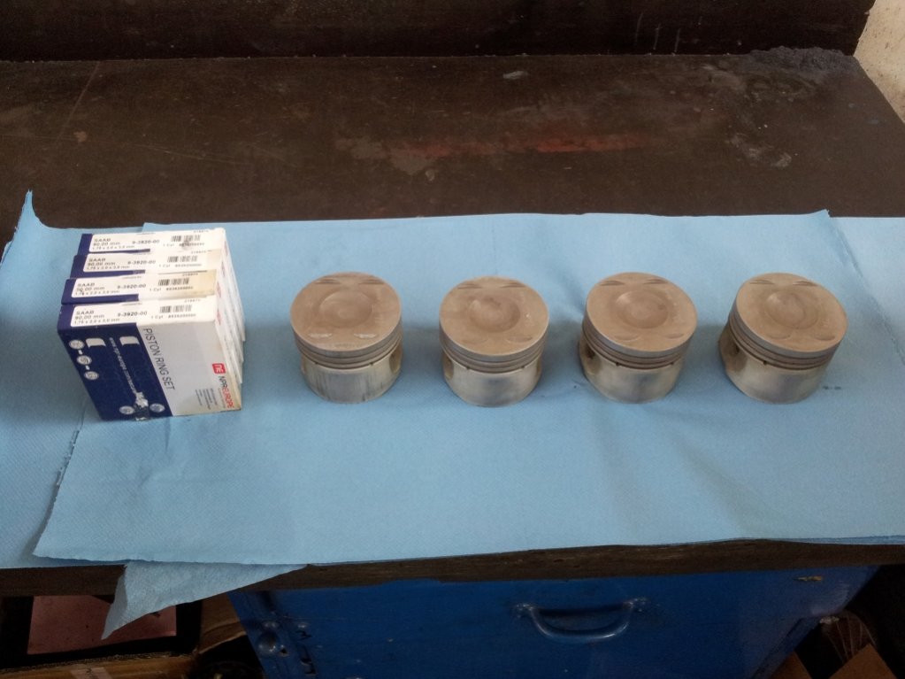

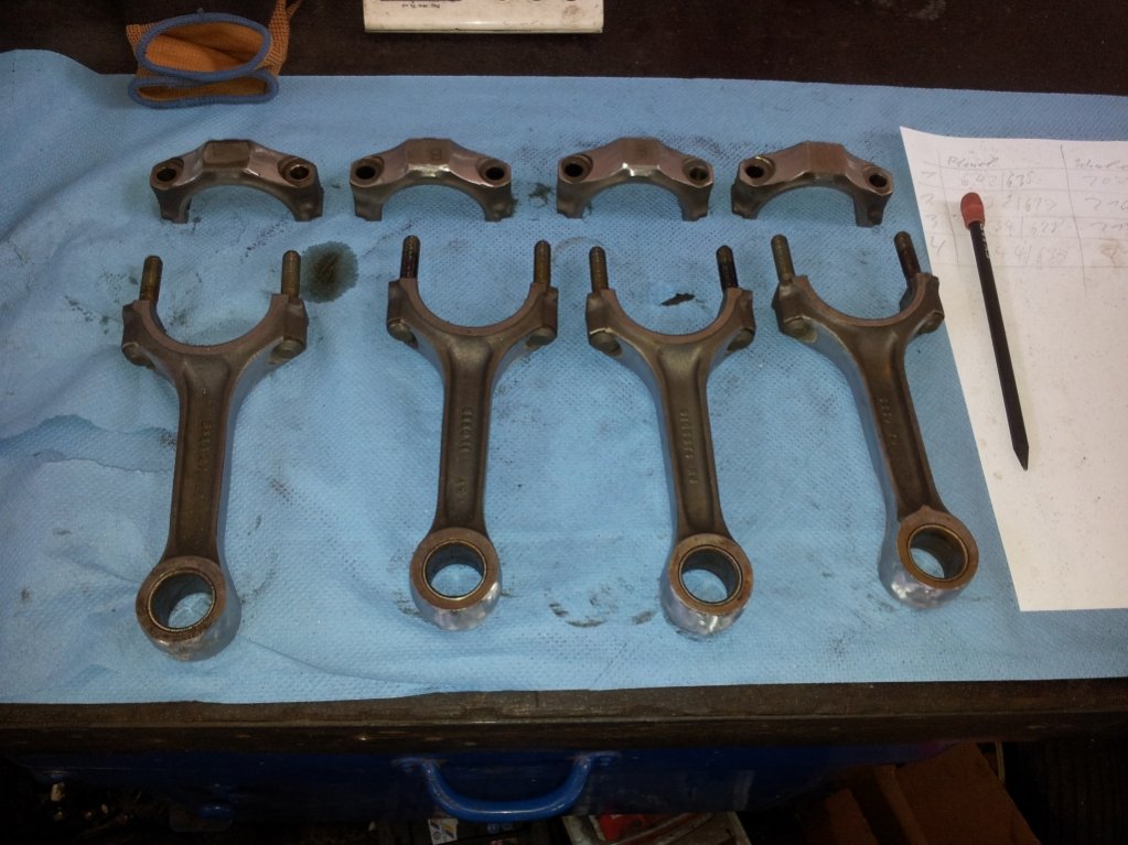

So, gestern ging es wieder ein bißchen weiter - Pleuel nochmal gereinigt, gewogen (Differenz leichtestes/schwerstes 12 Gramm...:eek:) und geschliffen (jetzt sind alle exakt gleich schwer :smile:).

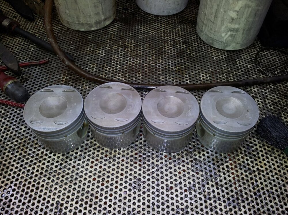

Kolben entrußt, Ringnuten gereinigt und neue Kolbenringe montiert.
Ich seh schon, das wird wieder ein schöner, ruhig laufender Motor. Feine Sache.
...sieht aus, als wären die pleuel alle an der seite des auges geschliffen worden?... waren die alle - bezüglich des schwerpunktes - auf der seite "zu schwer"...?...
Ähmm, ne die sind auf der gesamten Länge bearbeitet (ist, glaube ich, auch auf den Fotos zu sehen). Über das "was, wieso und warum" kann ich aber nix sagen - ich war, mangels Wissen und Erfahrung, nur "ausführender Handlanger":biggrin::biggrin:

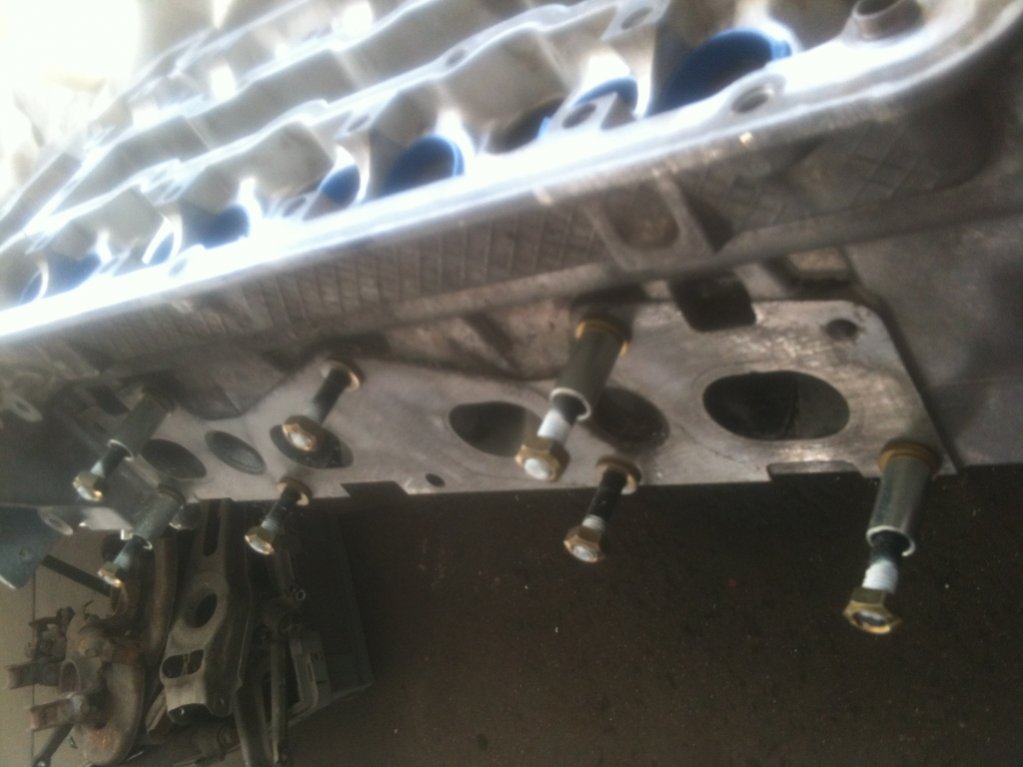

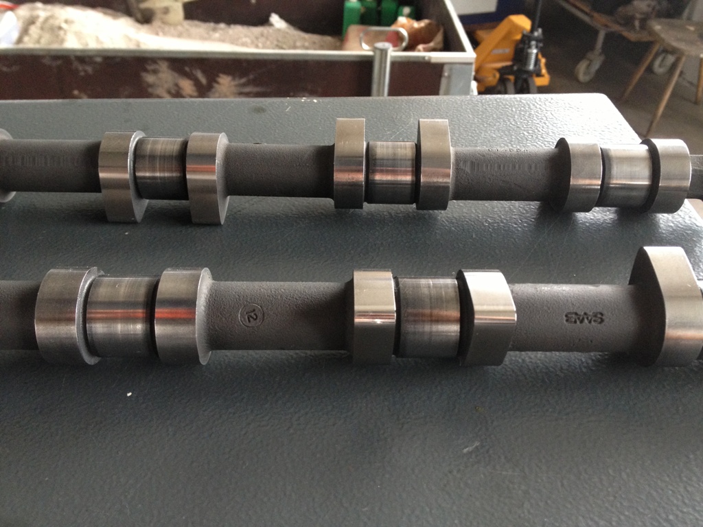

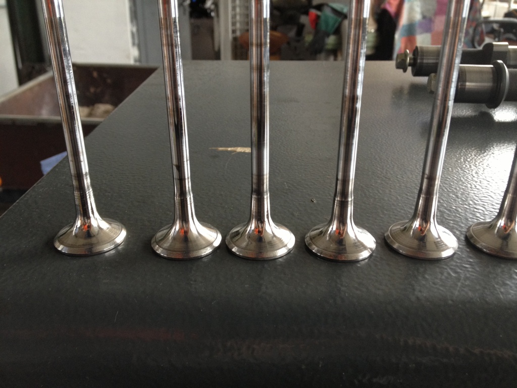

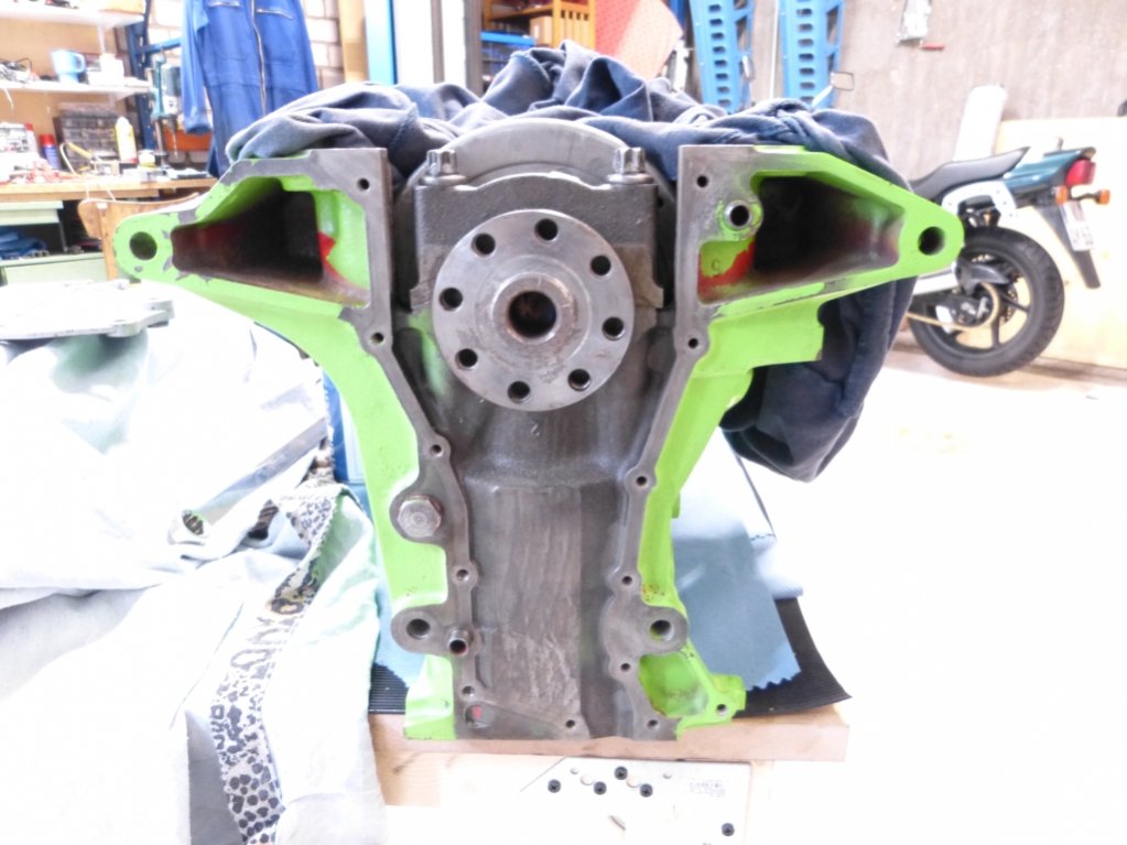

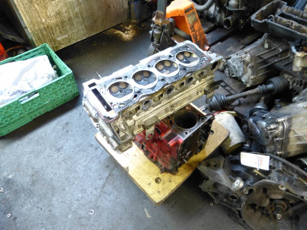

So, in der Zwischenzeit ging es noch ein bisschen weiter. Der Zylinderkopf ist fertig (Dank an den Commander), und der Rumpfmotor ist wieder komplett, inkl. geschliffener Kurbelwelle und allem anderen. Jetzt wartet alles in der Halle. Denn nun ruft die Toskana - und wir haben nicht vor diesen Ruf zu überhören...:biggrin::biggrin:
Anbei ein paar Bilder...

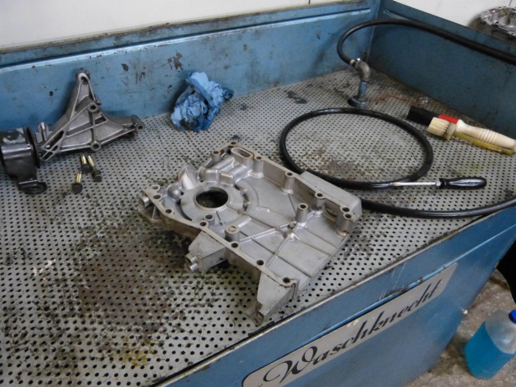

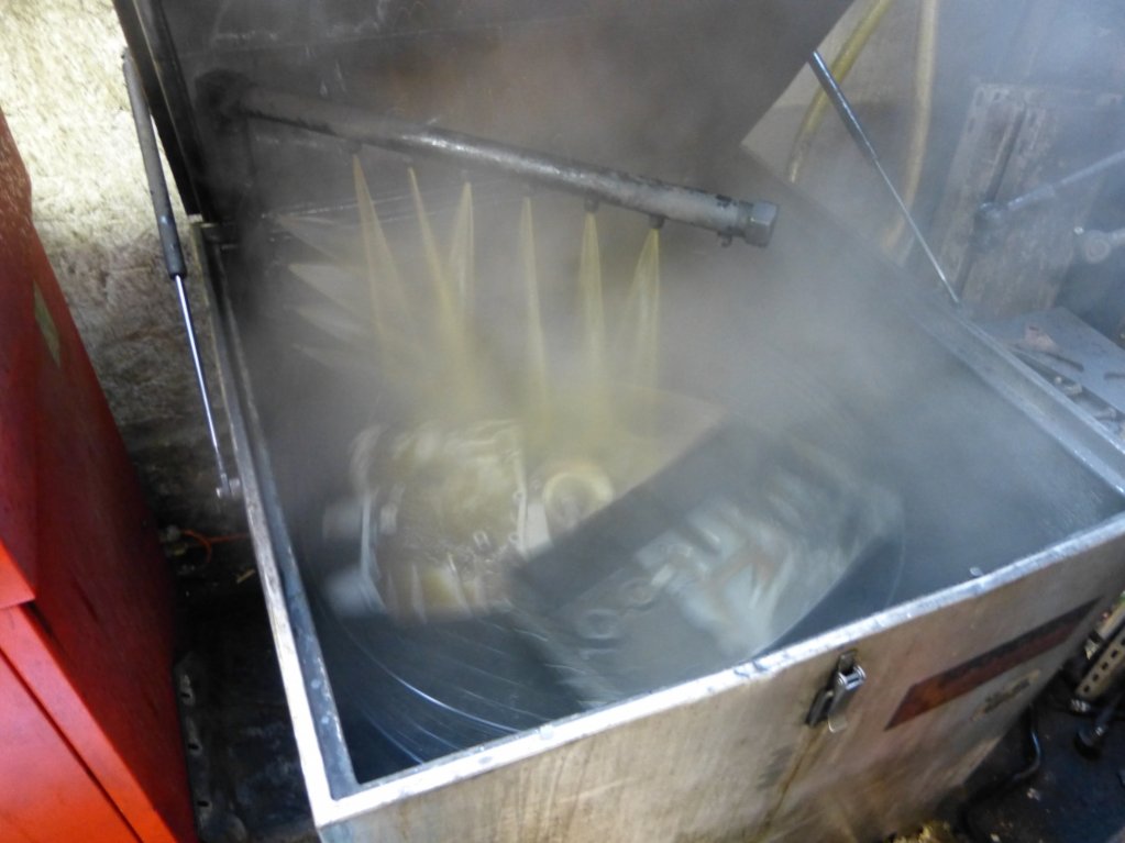

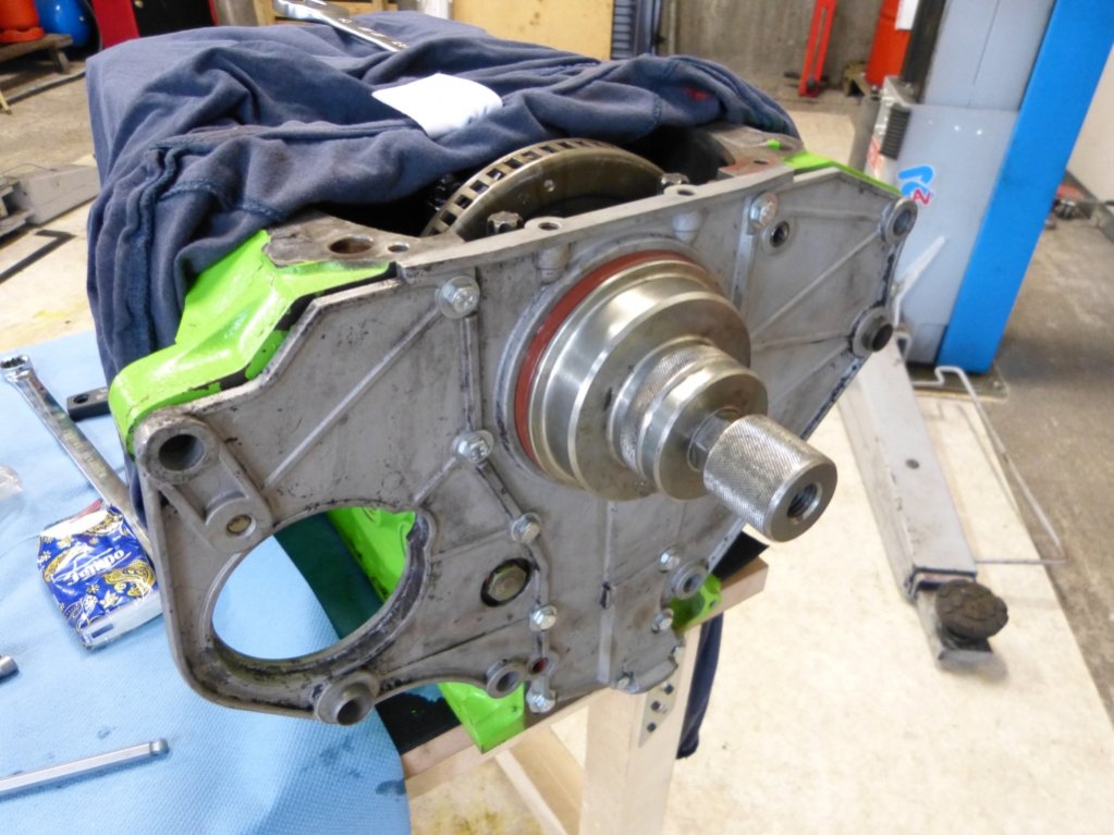

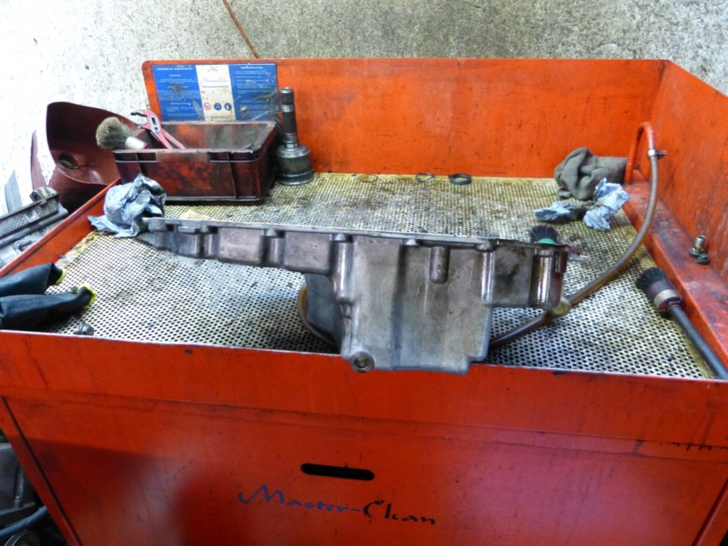

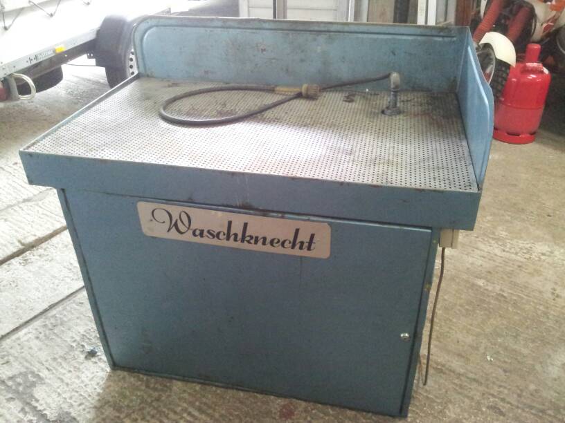

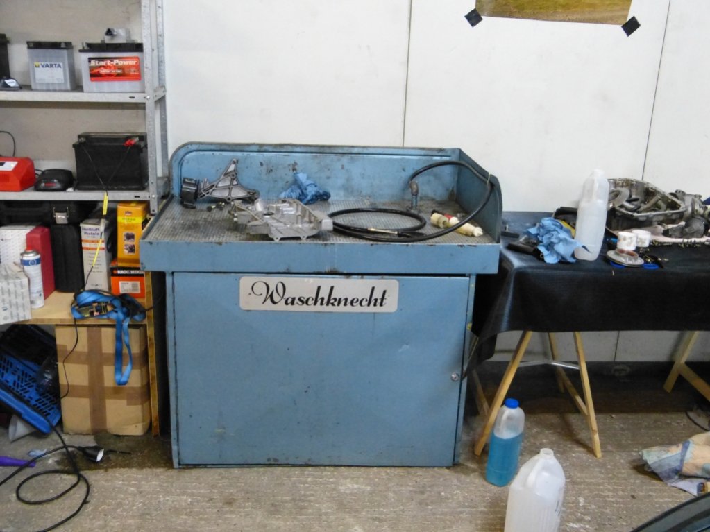

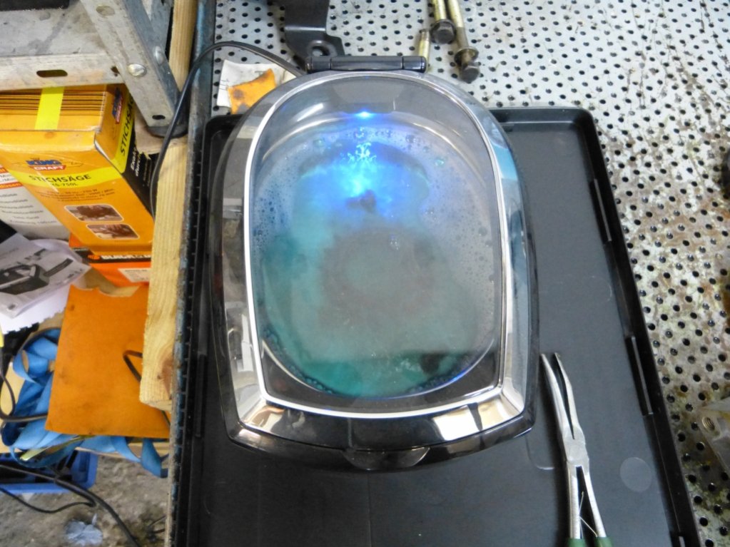

Nachdem wir nun wieder im heimischen Schmuddelwetter angekommen sind habe ich endlich mal wieder ein bisschen Zeit gehabt :rolleyes:. Sind zwar nur Kleinigkeiten passiert, aber schließlich "musste" ich noch einen "Waschknecht" abholen und wieder in Schuss bringen :biggrin::biggrin:.

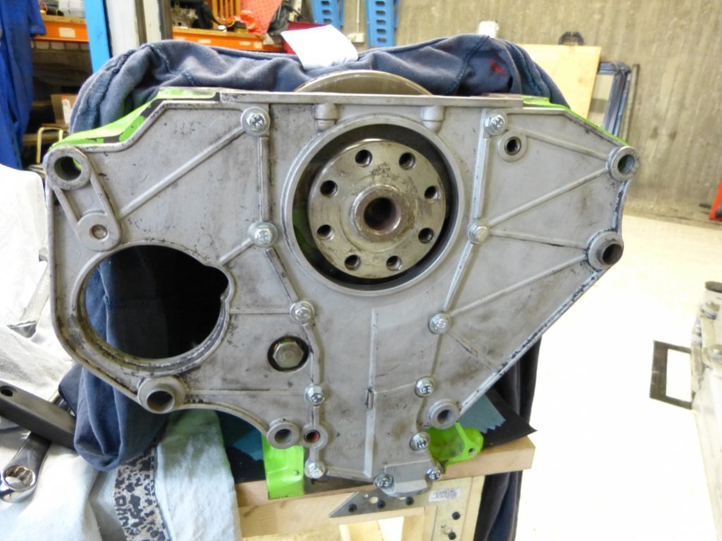

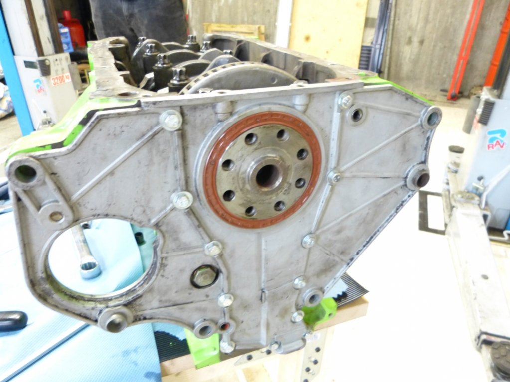

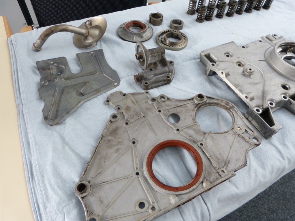

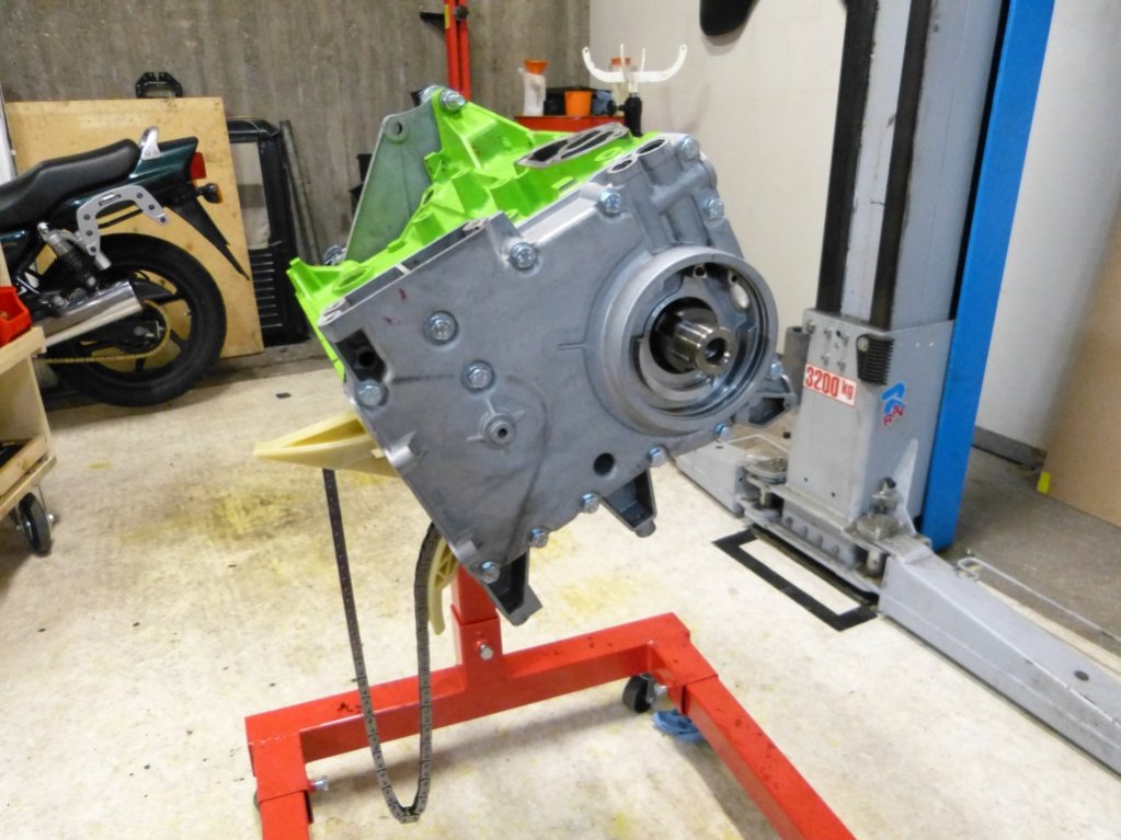

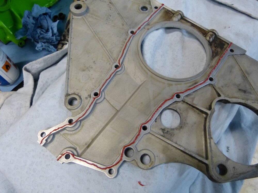

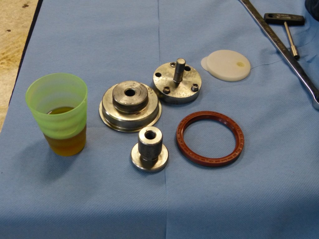

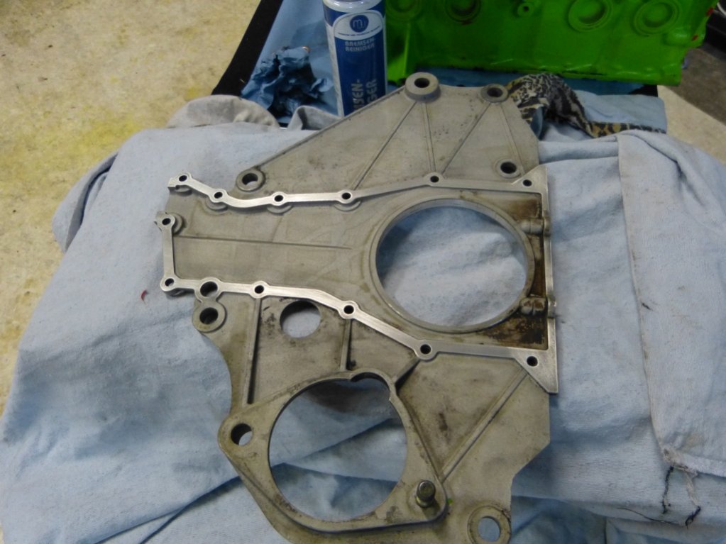

Also, inzwischen ist die Endplatte (Kupplungsseite) montiert, der Simmerring eingebaut (Dank an den Commander für's Werkzeug leihen) und der Motor wieder auf dem Ständer. Nächste Woche geht's dann weiter.
Hier noch ein Bild vom Waschknecht :D

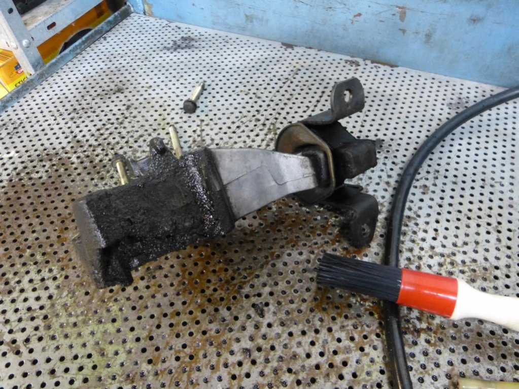

Inzwischen sind alle erforderlichen Sachen für den "Waschknecht" angekommen und nun ist er in Betrieb. ..:cool:

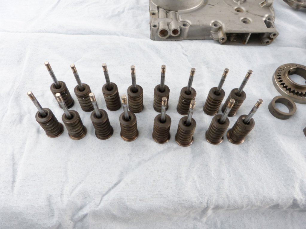

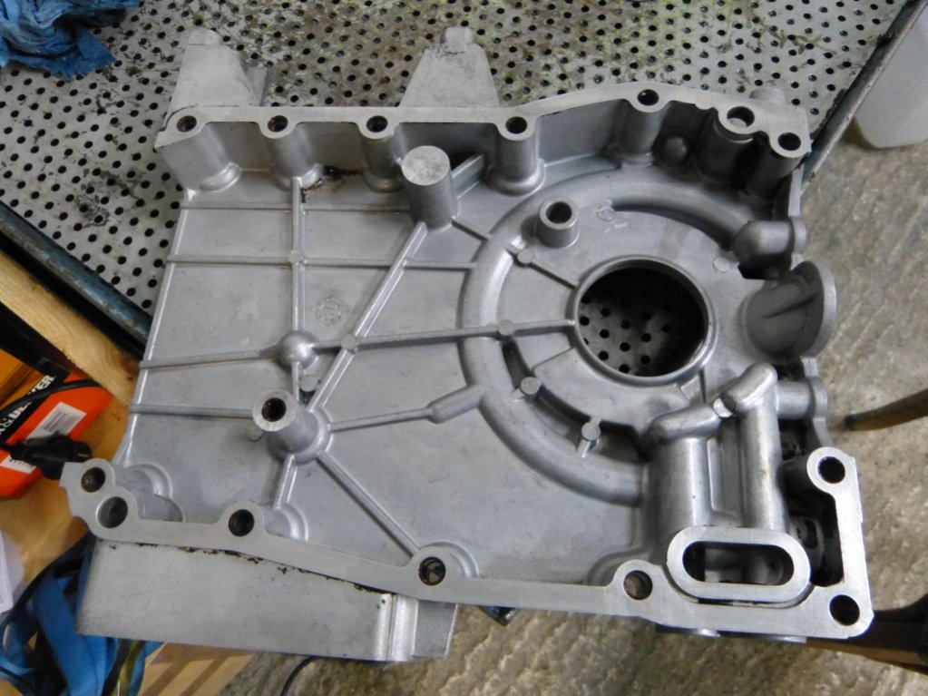

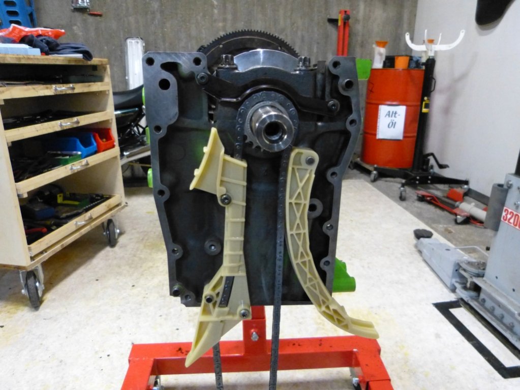

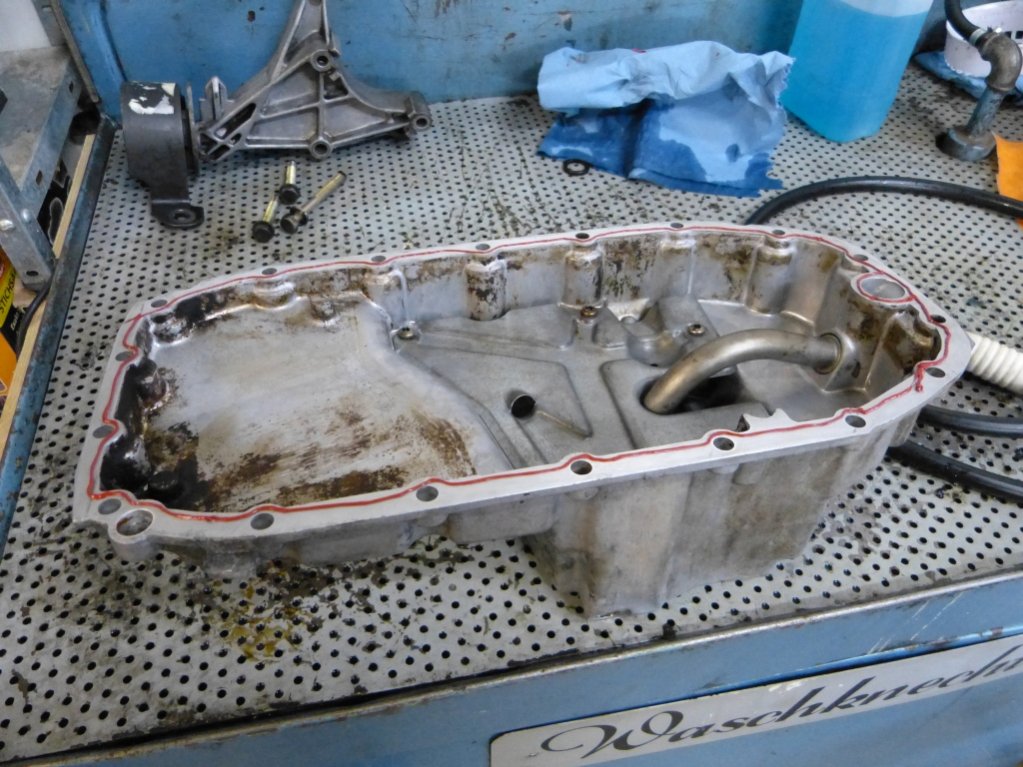

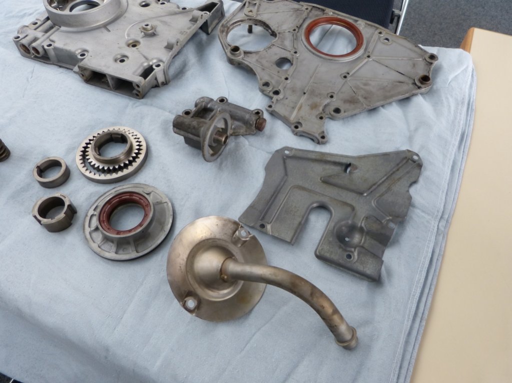

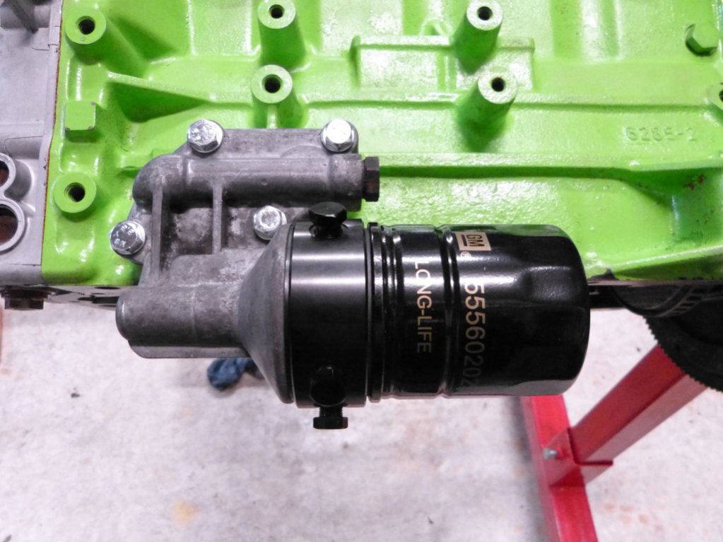

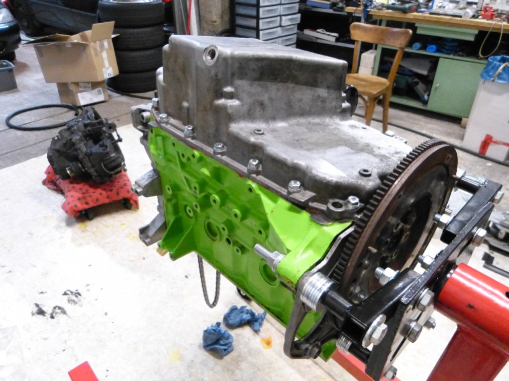

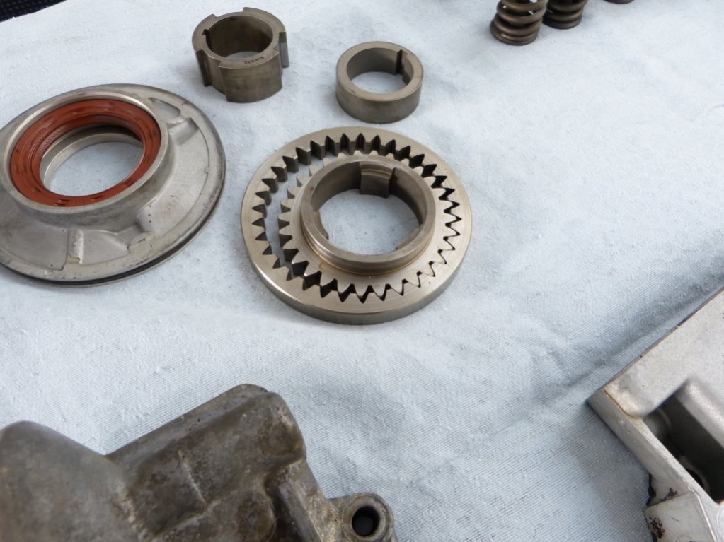

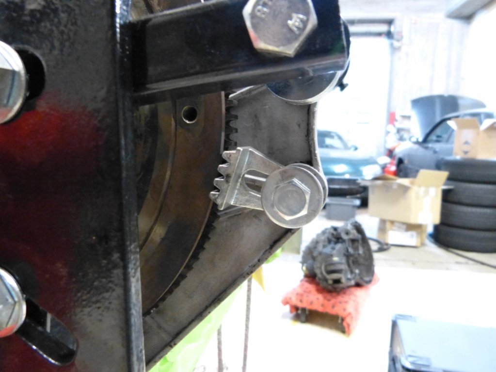

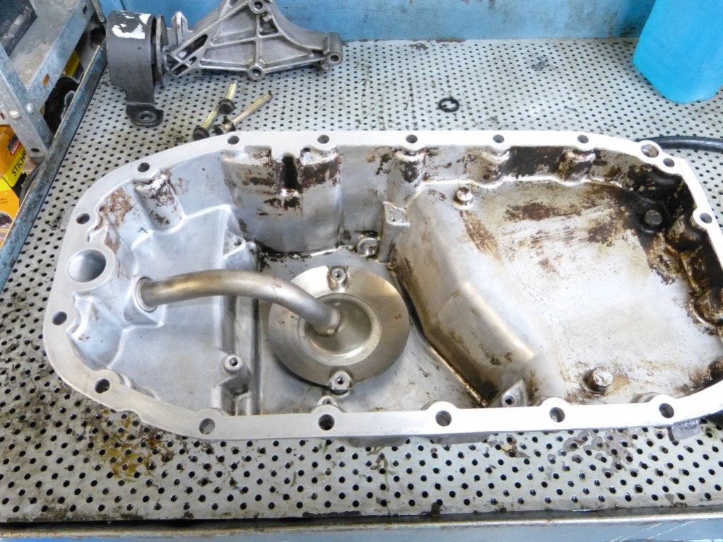

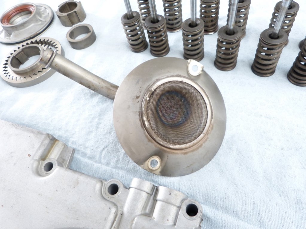

Gestern Nachmittag hatte ich mal wieder ein bisschen Zeit und bin wieder ein kleines Stück weiter gekommen. Die Steuerkette ist montiert und der dazugehörige Deckel ebenfalls. Nachdem ich alle Kleinteile der Ölpumpe nochmal im Ultraschallbad hatte viel mir auf das ich den dünnen O-Ring, der außen um den Ölpumpendeckel geht, bei der Bestellung vergessen hatte :mad: Also bleibt die Ölpumpe noch draußen, bis der nachgeliefert wird. Stattdessen habe ich dann das Ölrohr und den Ölfilterflansch montiert. Probeweise habe ich schon mal die Adapterplatte für die beiden zusätzlichen Geber (Öldruck und -temperatur) montiert - passt alles :smile:. Zu guter Letzt habe ich die Ölwanne nochmal gereinigt, alle "Innereien" eingebaut und die Ölwanne montiert. Da waren die zwei Stunden (ja,ja mein geliebtes und gehasstes Standart-Zeitfenster) auch schon rum - also konnte ich nur noch die Schwungscheibensperre montieren und das Licht ausmachen...:cool:
Aber : Schon heute Nachmittag geht's weiter...:biggrin:
