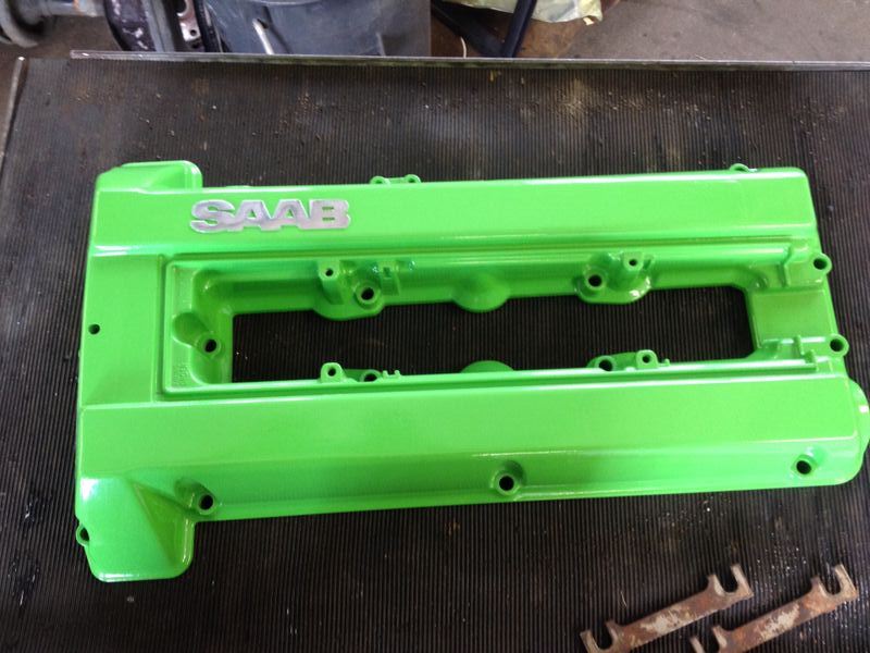

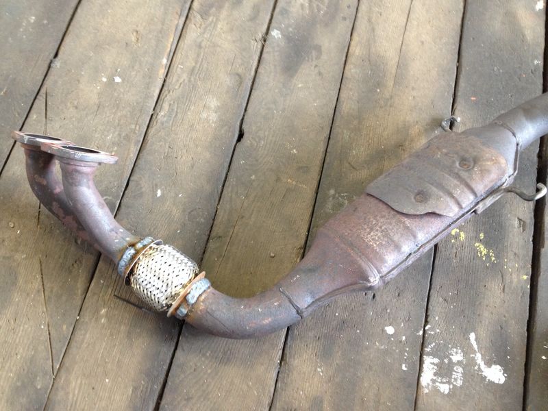

Aktuell hat er jetzt 8200 unauffällige Kilometer hinter sich gebracht. Der von mir selbst lackierte Ventildeckel hatte aber recht schnell wieder Lackabplatzer, weshalb demnächst ein pulverbeschichteter verbaut wird, das Flexrohr vor dem Kat ist inzwischen massiv undicht und wird auch gegen ein frisch gemachtes getauscht, und zu guter letzt hält demnächst noch eine helle Lederausstattung Einzug :cool::biggrin:

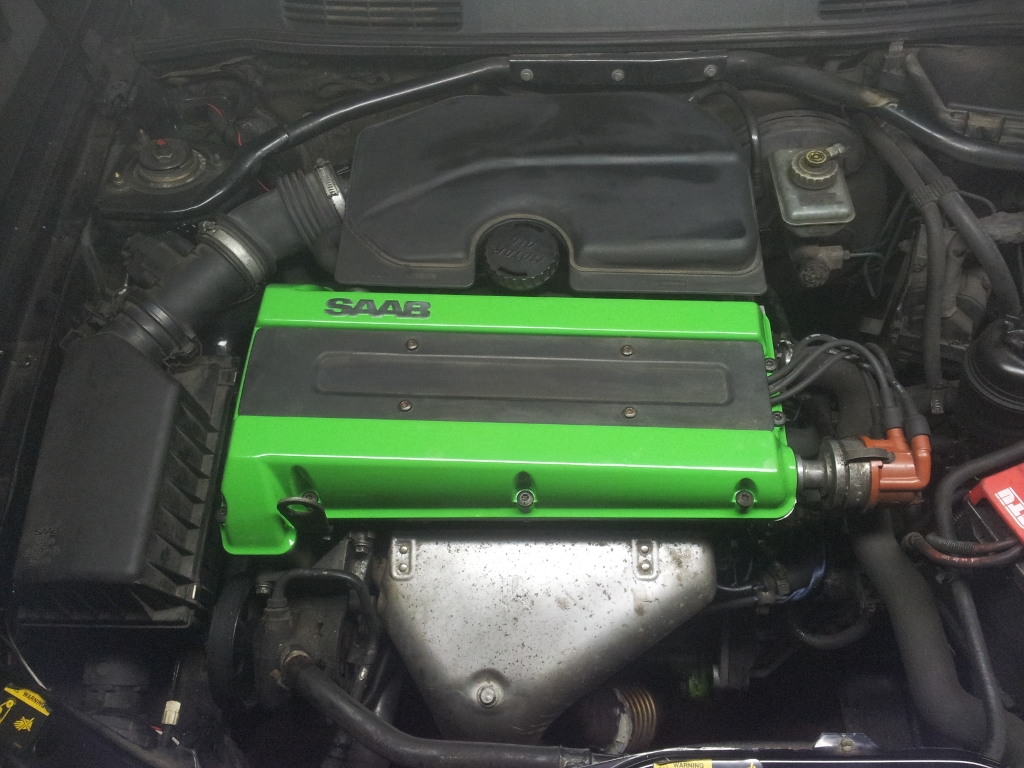

- der (gepulverte) Ventildeckel ist endlich drauf, ich habe dabei noch diesen Hitzeschutz aus dem Schlacht-9-3 mit übernommen

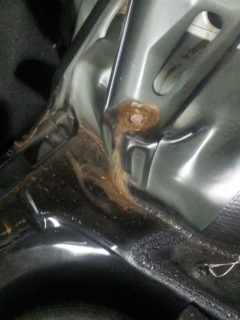

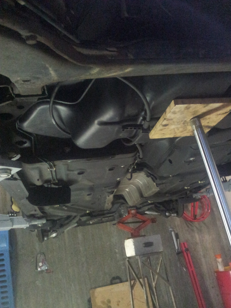

- die Stoßdämpferaufnahme hinten rechts hat sich als nicht mehr ganz dicht herausgestellt :eek::mad: - war aber zum Glück alles nur oberflächlich - ließ sich sehr einfach entfernen, neu versiegeln und mit neuen Buchsen wieder dicht bekommen:top:
- Die Handbremsseile waren fest/fällig
- bei der Gelegenheit gabs auch neue Tankhaltebänder

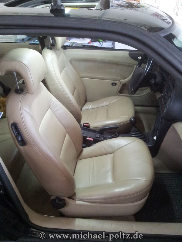

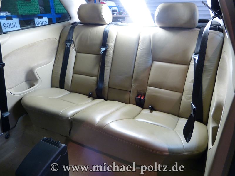

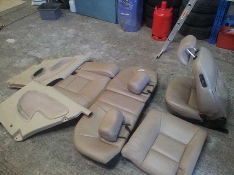

- Die graue Stoff-Innenausstattung gegen die beige Lederausstattung aus dem Schlacht-9-3 tauschen

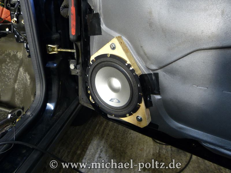

- Die vorderen Lautsprecher gegen ein Zwei-Weg-System mit Lautsprechern in den Türen tauschen

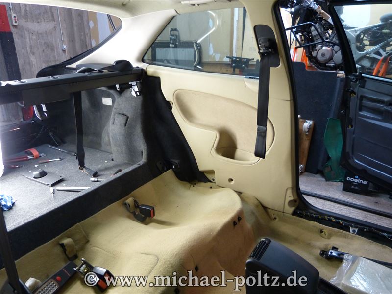

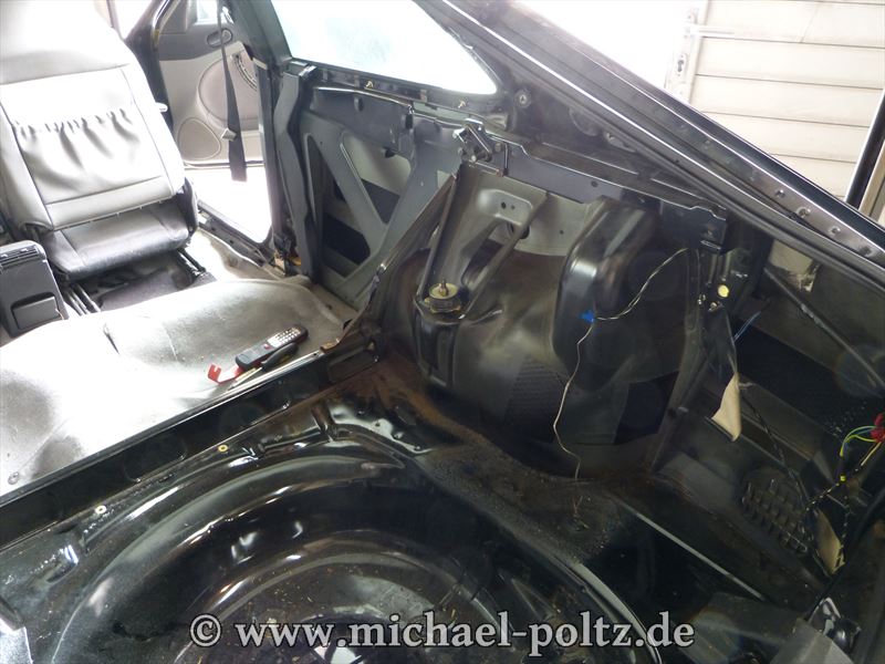

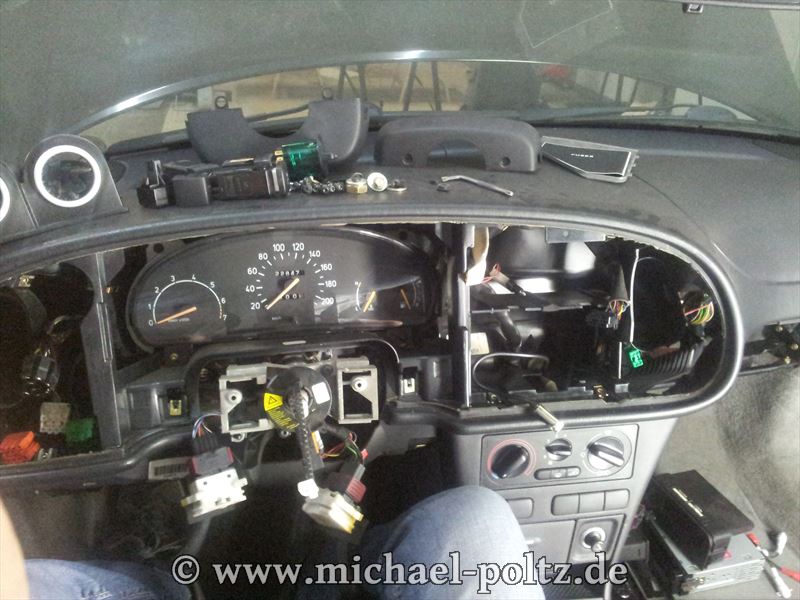

Zuerst hab ich mal "Alles muss raus!" gespielt :biggrin:

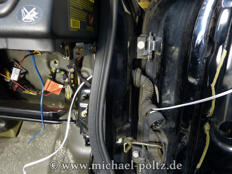

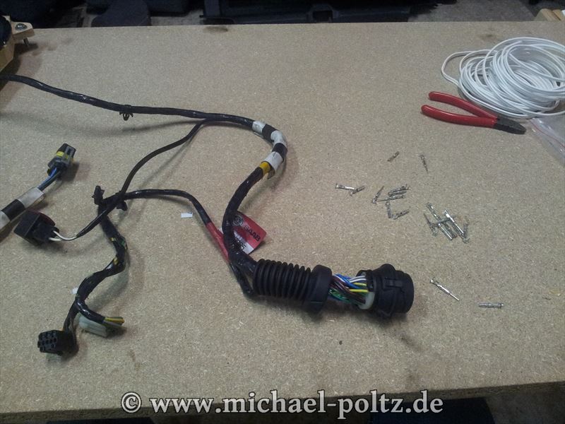

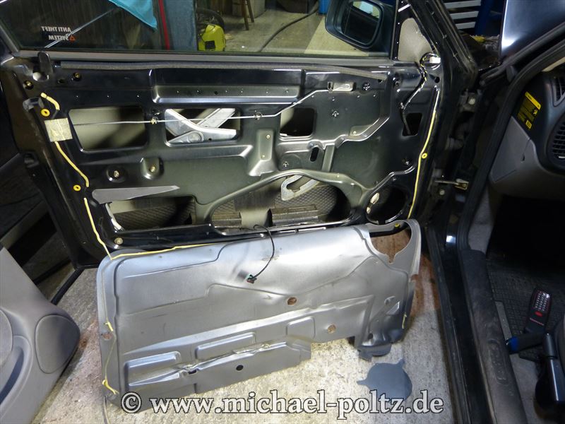

Dann ging es daran die Lautsprecher in die Türen einzubauen. Natürlich lagen in meinem "Buchhalter" keine LS-Kabel in den Türen...:mad: Also, Kabelbaum erweitern.
Türkabelbaum ausgebaut, freie Anschlüsse mit neuen "Pinnen" erweitert
Anschließend das Kabel durchgezogen,...
...und die Lautsprecher montiert.
Ende Teil 1!!

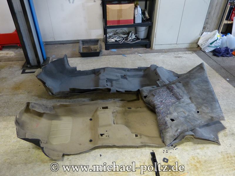

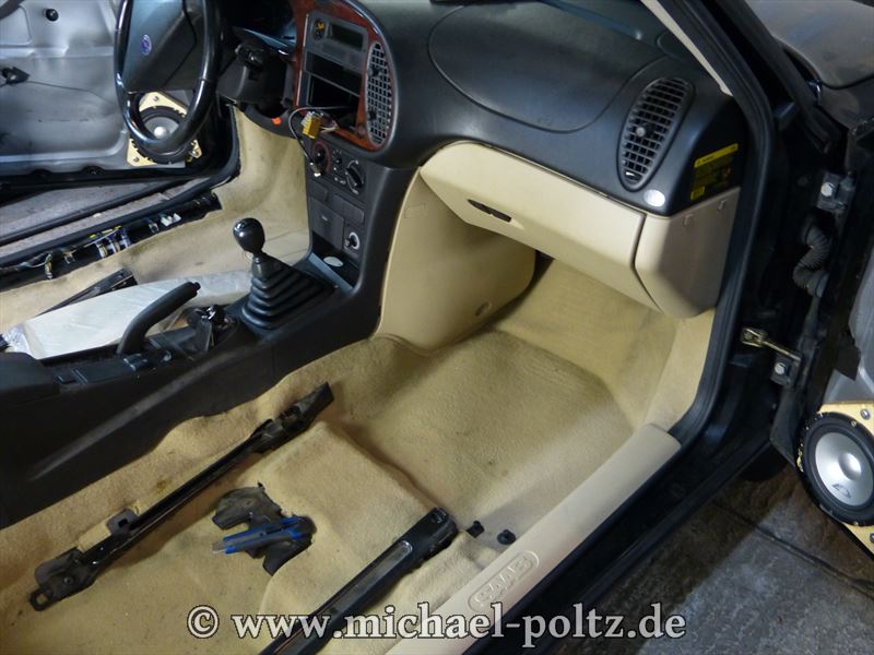

Die Löcher in den 9-3 Teppich übertragen
Es mussten einige Stellen angepasst werden. Handschuhfach und Seitenverkleidungen eingebaut.
P1000754.jpg.a97127204cc2fcc7dde88b857602909b.jpg P1000756.jpg.366e065a1736dd706f4bae520180fd12.jpg

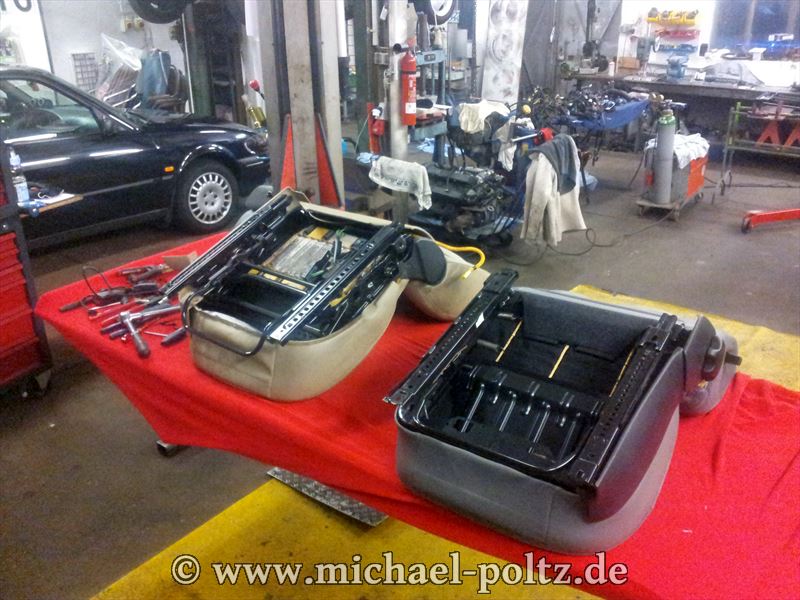

Hinten ging alles ganz einfach, aber die Vordersitze wollten so gar nicht passen :mad: Da musste Hilfe her!
Ende Teil2!
Teil3

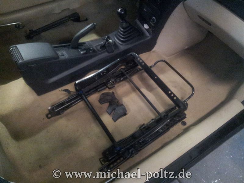

Zuerst mal ordentlich vergleichen - da passt wirklich nix !!
Also Sitz zerlegen und anfänglich nur mit der Konsole arbeiten, bis die Lösung gefunden ist.
Nun wurden die Konsolen so verändert, das sie auf die Verschraubungspunkte der alten Sitze passen.
20151109_204659.jpg.9d20751069ec58fd49cbbc3dffc8be1b.jpg 20151109_141242.jpg.950f3315dd63b1be5548368a7dff7644.jpg 20151110_110305.thumb.jpg.aadef9e75801a6a08161d356ddf0be17.jpg
und schon passt's :biggrin::biggrin:

Seit 2.11. ist er wieder im Einsatz und ich muss sagen der Umbau des Innenraums hat sich gelohnt - ist schon netter so, als in dem "Mausgrau" vorher :tongue:
Der Aufwand mit den Lautsprechern war, in meinen Ohren, nicht ganz so erfolgreich - kann aber auch meine "Berufskrankheit" (Toningenieur) sein...:rolleyes::smile:
