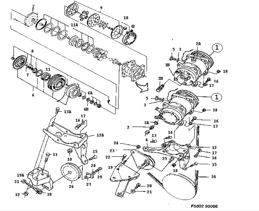

Also, habe jetzt einen Scan aus dem Werkstatthandbuch:
[ATTACH]74380.vB[/ATTACH]
Den Kompressorhalter 12 und die Spannrollenbaugruppe 23 habe ich. Mir fehlt also der Halter 19.
Hat jamand so einen übrig, oder kann mir jemand eine Skizze mit den Abmessungen machen, damit ich ihn nachbauen kann?
