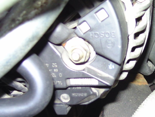

Hat jemand schon mal den Sensor717 Marderschutz (gekauft beim ADAC) in einem 9-5 (Bj 2003) installiert? Habe den Sensor 717 aus 9kCS und möchte das jetzt im 9-5 einsetzen. Vom Elektronikmodul des Sensors kommt ein schwarzes Kabel, welches an Klemme 15 anzuschließen ist. Klemme 15 (Leitung welche nur bei eingschalteterZündung Strom führt) hatte ich seinerzeit beim 9k CS neben dem Frontscheibenwischer lokalisiert:
http://www.saab-cars.de/attachments/9-5-i/123849-klemme-15-anschluss-marderschutz-sensor-717-9kcs_kl15.jpg
In der Einbauanleitung steht, dass diese Klemme auch an der Lichtmaschine:
http://www.saab-cars.de/attachments/9-5-i/123857-klemme-15-anschluss-marderschutz-sensor-717-lima-9-5.jpg
abgreifbar ist. Gibt es im Netz einen Stromlaufplan der Lima-Anschlüsse bzw. ist das eines der beiden Kabal auf dem Foto? :cool:

Ich mutmaße mal: das Dicke ist "Plus", Flansch "Minus" und das dünne Kabel die "Klemme 15"??! Fachleute anwesend? :confused:
