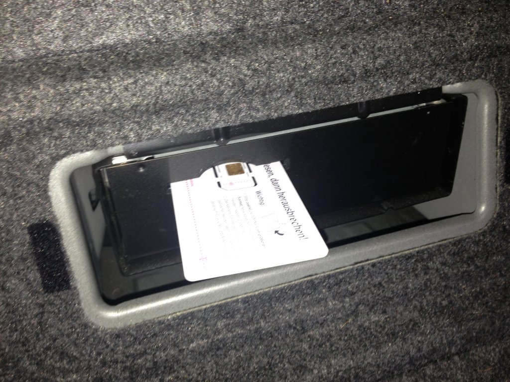

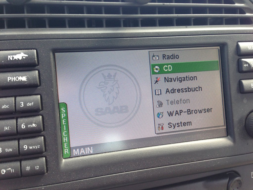

nach dem Verdeck das nächste Problem: Ich habs nach der Abholung aus der Werkstatt erst gar nicht gemerkt, aber in meinem Infotainment 300+ ist plötzlich das Telefon "ausgegraut" und nicht mehr anwählbar. Ich habe die Sim-Karte schonmal raus und wieder rein, aber nichts.
Wie kann ich das Telefon wieder aktivieren?
