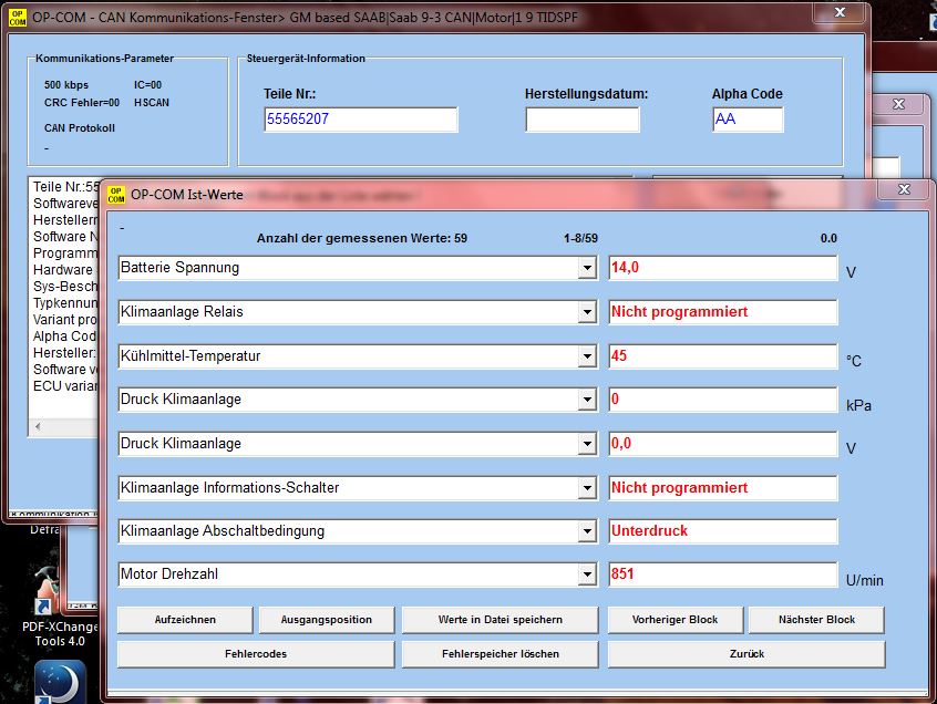

Dann das OP-COM China-Clone-Interface ran gehangen und der meinte das die "Klimaanlagenabschaltbedingung" = "Unterdruck" sei,
und wirklich, unter "Klimaanlagen-Druck" steht 0 [kPa] und auch 0 [V].
[ATTACH]74303.vB[/ATTACH]
Deshalb ist meine Vermutung das der Druckgeber/Druckwächter defekt ist.
(Kann natürlich sein das das OP-COM spinnt, zumal ich heute auch nicht ins ECC-Modul zum Fehlercode auslesen reinkam)
Meine Frage ist nun wie man den eventuell prüfen kann. Dazu schweigt sich das WIS etwas aus, oder ich finde das nicht.
Was für Druck muss eigentlich in der Anlage herrschen wenn der Klimakompressor nicht läuft?
Lt. WIS geht der Kompressor erst ab 3,28 bar an, also müsste ja vorher ein etwas höherer ständiger Druck in der Leitung vorherrschen.

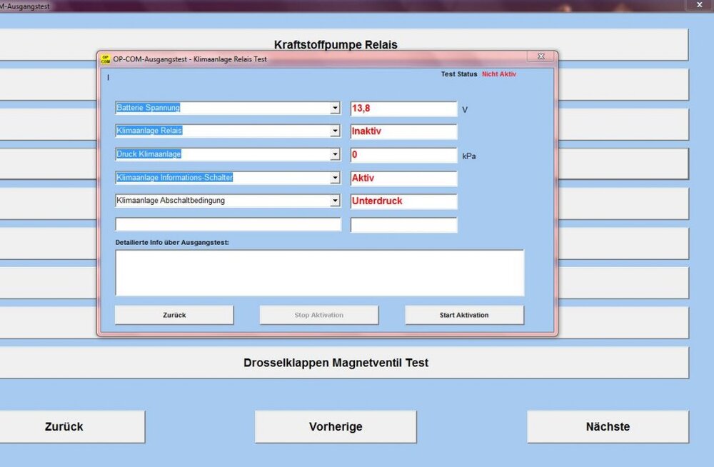

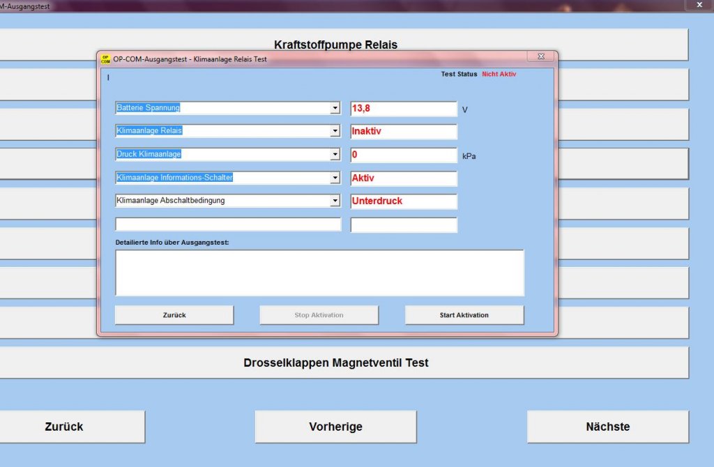

Dann im Diagnosetool gesehen das ich im Gegensatz zu gestern auch ins ECC reinkomme. Aber keine Fehlermeldungen gespeichert.
Jedoch kann man da ein "Klimaanlagenrelais-Test" fahren. Also gemacht, und siehe da, der Kompressor zog an und produzierte wunderbare Kalte Luft.
Komisch nur das in den Messwerten stand das das Relais sowohl vor dem Test als auch während des Testes "inaktiv" sei. :stupid:
Bei den Druckanzeigen in der Klima änderte sich natürlich auch nichts.
Ich verstehe das nicht so ganz. Warum sagt das Tool das das Relais "inaktiv" ist, obwohl der Kompressor während des Testes arbeitet?
Und warum bekomme ich keine Druckwerte vom Druckgeber?
