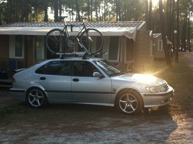

Bin gestern mit dem beladenen Aero (Gepäck und Damen) aus dem Urlaub über französische (ok) und belgische (urgghs) Autobahnen zurück nach Köln gefahren.
Bei Bodenwellen ist es dann hinten häufiger zu Reifen-Karosseriekontakten (17er Viggenfelgen mit 225ern) gekommen.
