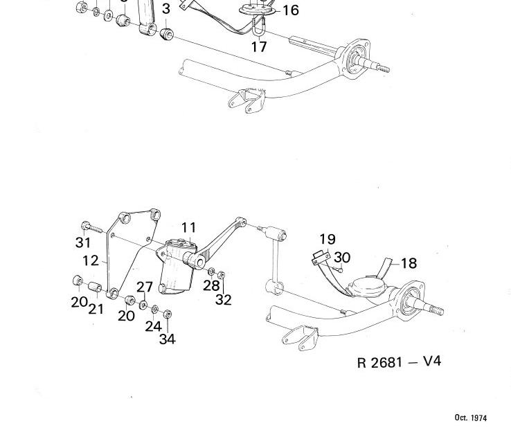

Du hast doch auch die Möglichkeit von Hebel - auf "normale" Stoßdämpfer umzurüsten.
Da würden sich, soweit lieferbar, doch auch Dämpfer mit Niveauausgleich anbieten.

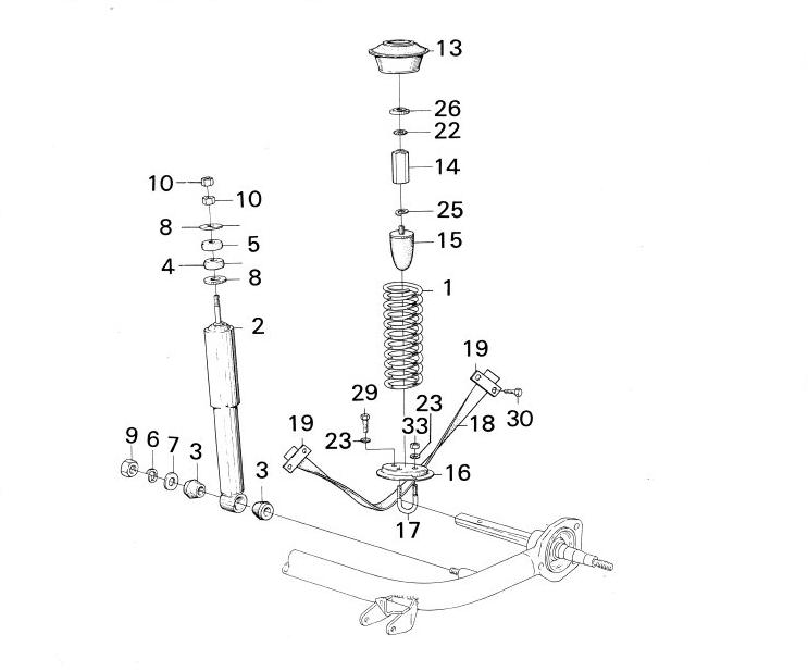

Wegen einer möglichen Umrüstung auf normale Stoßdämpfer möchte ich noch auf den finnischen Umbaukit hinweisen, der stützt sich nicht im Radkasten ab.
http://saab95net.kuvat.fi/kuvat/Tekniikkavinkit/takaiskorva.jpg und ein Bild später
Urheber dieser Umbauvariante ist meines Wissens Jari, der Betreiber der Seite http://saab95.net/ . Er spricht gut Englisch und ist sehr hilfsbereit. Kontaktdaten auf seiner Seite.
