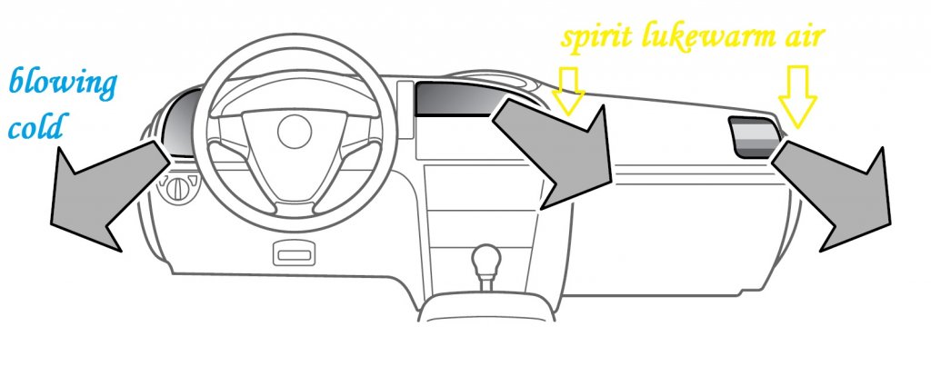

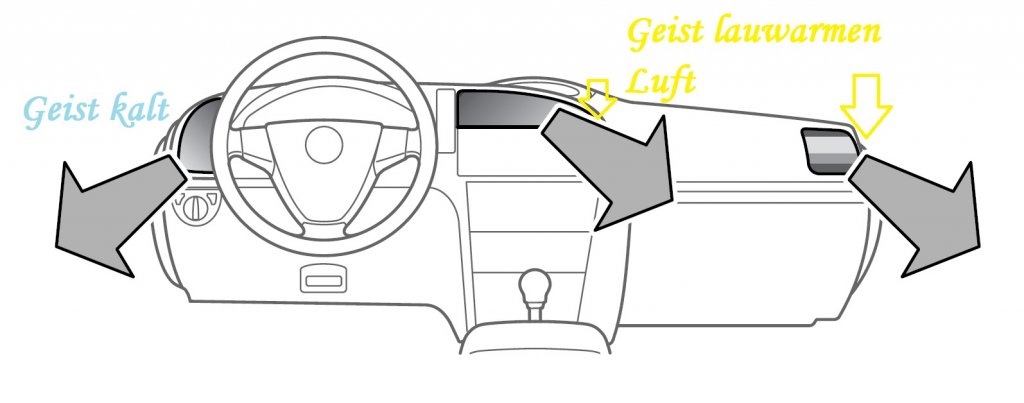

Der Lüfter hat sehr hart gearbeitet. Das Display zeigt, dass nur inländische Luft kreisen Fahrgastraum. Das ist OK. Aber nach einer Weile fühlte ich, dass etwas nicht stimmte.
Die linke Seite kam sehr kalte Luft. In der Mitte und rechts, hat die Luft nicht so cool. In der Mitte und rechts bläst lauwarme Luft.

Das ist nicht nach einer langfristigen Fahrt ändern. Der Ventilator blies noch hart. Das Display zeigt immer noch, dass kreisen nur Innenraumluft.
Ich erkläre, dass die Unfähigkeit, um den Innenraum zu kühlen.

Wahrscheinlich sind einer oder mehrere Motore der Luftregelung im Klimablock defekt. Dadurch werden die Klappen nicht mehr richtig geschlossen.

Heute habe ich das Problem gefunden. Ich ging zu den Mechanikern. Durch die Menge des Kühlmittels nur 150 Gramm gelassen. Wir haben eine gründliche Überprüfung des Klimasystems. Mein Kondensator In der Mitte, gab es ein Makel der Schmierung mit einem Durchmesser von etwa 10 cm.
Jetzt bin ich auf der Suche, um einen neuen Kondensator kaufen.
Gefüllt die Klimaanlage mit Kältemittel. 680 g. Hier bei uns noch warm und ich brauche Klimaanlagen. Ich hoffe, es geht nicht weg sehr schnell. Ertragen, bis der Kauf neuer Kondensator.
