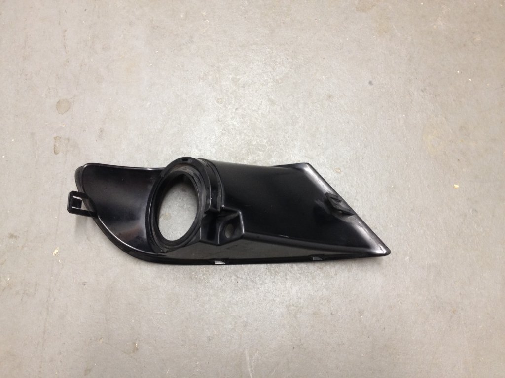

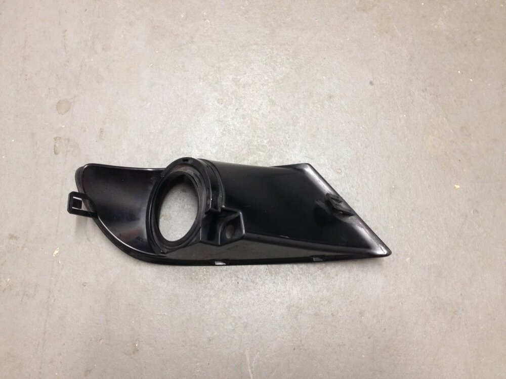

Schürze muss nicht ab. Habe mir mal Ersatz besorgt und siehe da, nur links und rechts ein Verschluss pro Verkleidung. Dann am Wagen kurz mal probiert und schon war eine Seite gelöst. Bei Bedarf kann ich Bild von Verkleidung im demontierten Zustand senden oder einstellen.
...oh ja, bitte ein Bild von der Scheinwerfer-Einfassung ( Innere Seite). Danke

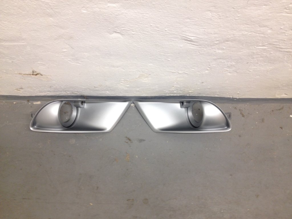

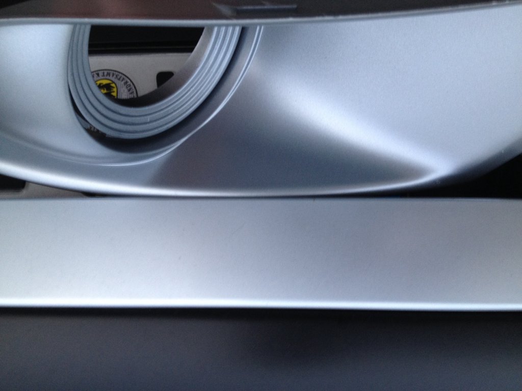

Original und lackiert in Farbe der Zierleiste am Heck.
[ATTACH]75560.vB[/ATTACH][ATTACH]75561.vB[/ATTACH]
...........sieht gut aus.
Kannst Du mir die den Farbton bzw. die RAL-Nummer mitteilen.
Hast Post.
Danke für das Bild. Danach sollte "Rausnehmen" von vorn aus der Maske klappen, da die Klemmnippel-Lage nun bekannt ist.
