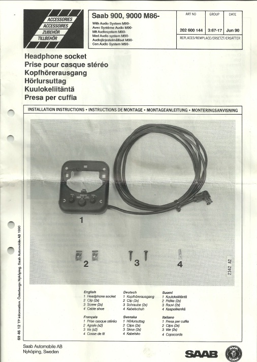

Anbei die original-SAAb-Einbau-Anleitung, die zeigt, dass das Kabel direkt ins Radio gesteckt wird.
Bei der Kabelbelegung kann ich nicht weiterhelfen, da brauche ich sogar selbst Hilfe, da ich auch nur ein Kopfhörer-Anschluß mit abgeschnittenem Kabel habe. :frown:
[ATTACH]60793.vB[/ATTACH][ATTACH]60794.vB[/ATTACH][ATTACH]60795.vB[/ATTACH][ATTACH]60796.vB[/ATTACH][ATTACH]60797.vB[/ATTACH][ATTACH]60798.vB[/ATTACH][ATTACH]60799.vB[/ATTACH][ATTACH]60800.vB[/ATTACH]

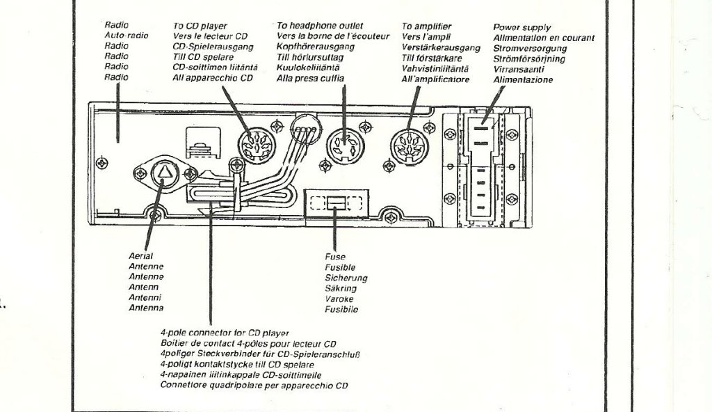

Genau - ich habe dieselbes Installation. Und ich muss dieses langes Kabel zur Kopfhorerausgang (Nr 1 auf dem ersten Bild) anschalten. Es gibt 5 Kabel (oder 6?). Vielleicht muss man alle Kombinationen versuchen :) Mit dem Diagram wuerde es besser....ich versuche das Loeten und vielleicht gebe ich Fotos (wenn es gelingt....)
Stimmt - dieses Kabel muss man in CMS80-1 Alpine Radioplayer stecken (in der Mitte hinten gibt es ein Stecker).
@Yoohas, weißt du zufällig wie der Stecker bezeichnet wird, den man in das Radio stecken muss(der auf Bild 1)? Oder wo man ihn bekommen kann?

[ATTACH]60818.vB[/ATTACH]
Das sind die Anschlüsse auf der Rückseite des Radios. Hilft das um den Stecker zu benenen?
edit: scheint ein DIN-Stecker zu sein. Danke!
Muss mal nachschauen, im Keller liegt glaub ich noch, ne alte Tastatur. Dann hätte ich ja sogar direkt das Kabel.
Hab gerade noch gesehen, es muss wohl ein 5-poliger 240° DIN-Stecker sein.
