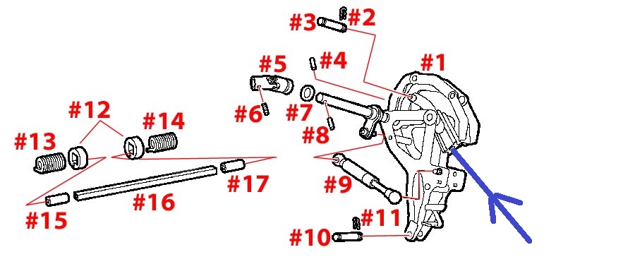

wichtig ist das du im kofferraum, die manuelle verrieglung des verdeckdeckel benutzt und den deckel verriegelst.
[ATTACH]75249.vB[/ATTACH]
dann das dach soweit schließen das es nicht vorn in den fensterrahmen fällt.
dann den 5ten spiegel fest in den verschlußlöchern drücken und festhalten.
eine weitere person muss an der rooftaste auf verschließen drücken.
so verriegeln dann die sperrschieber elektrisch.
sollte es nicht klappen so kann es deine werkstatt mit dem Tech2

du musst das dach so bewegen wie es orig laufen würde, wichtig ist das verriegeln mit dem hebelwerk rechts im kofferraum (blauer Feil)
wenn der deckel fest in seine position gedrückt wird, nimmst einen großen schraubendreher und steckst ihn in die öffnung und drückst den hebel in richtung rückbank.

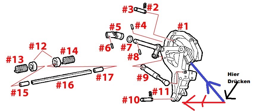

Entlüfterschraube der Pumpe habe ich ncihts gemacht. System ist eh ohne Hydrauliköl wegen dem Leck. Handbuch habe ich, werde aber aus der Mechanik im Kofferraum nicht schlau. Fuchtel mit langem Schraubenzieher, finde aber keinen Halt oder eine Führung. Man sieht da ja auch nichts und ich will da auch nichts kaputt machen. Mit dem Finger kann ich einen Hebel ertasten und auch etwas ziehen. Ist wohl ganz unten auf dem Bild an der Mechanik. Hilft aber nichts.

die verkleidung vor dem hebelwerk musst du schon wegklappen, allein wirst du es auch nicht hinbekommen, musst schon jemand haben der dn verdeckdeckel ganz runter drückt, bevor du mit dem hebelwerk die seile stramm ziehst.
wichtig ist das die mikroschalter das passende signal senden.
und wenn das handbuch vorhanden kannst du ersehen worum es geht.
wo der schraubendreher/oder rundeisen platziert sein muss.
