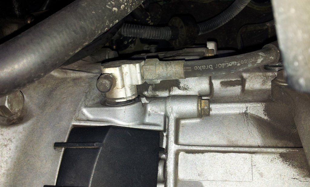

hab auch mal ein Bild gemacht.kann mir jemand erklären was dort entlüftet wird? sitzt oben auf der kupplungsglocke.der anschluss lässt sich leicht drehen.
ist irgendwie gummigelagert.

Dort drunter sitzt der Kupplungsnehmerzylinder. Wird hydraulisch mit Bremsflüssigkeit betrieben.
Thomas
hallo
wenn dort luft drin ist oder nicht genügend oder altes öl, kann dies der grund sein das die kupplung sich schwer durchtreten lässt?
gruß
Nein, das Pedal fällt dann durch und die Kupplung trennt nicht, da sich Luft komprimieren lässt.
Thomas
eher nicht.
du könntest folgendes probieren, ersteinmal das getriebeöl wechseln od kontrollieren.
auf deinem bild sieht du eine kunststoffklappe, diese entfernen u jemanden die kopplung mehrmals treten lassen.
das ausrücklager sitzt auf einer führungshülse, wenn die verdreckt ist vielleicht etwas reinigen und nachfetten, geht gut mit sprühfett u einem verlängerungsschlauch.

wenn die kappe ab ist und die kupplung getreten wird sehe ich wie das ausrücklager auf der führung arbeitet,welche ich reinigen soll ?
gruß
ja...
hallo
hab da mal reingeschaut.der ausrückzylinder ist komplett mit einer gummimanschette gesichert.da bringt meiner meinung nach fetten keine änderung.
schade und weitersuchen.
