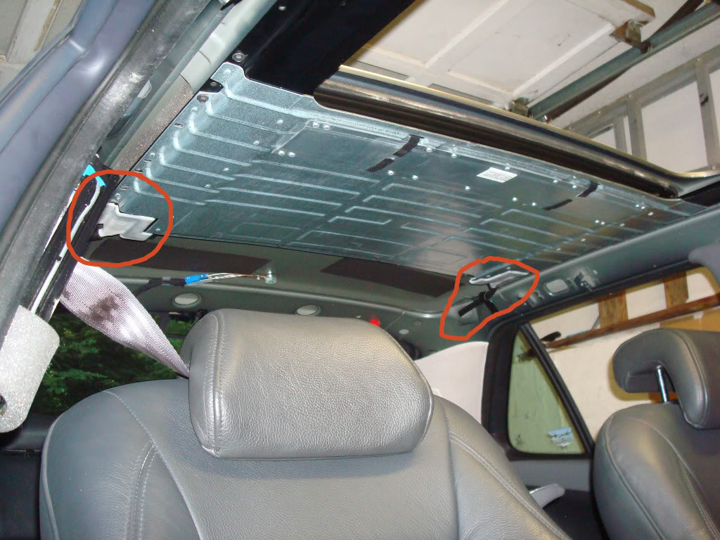

meist haben die schiebedachkassetten vier abläufe, jede ecke einer, wenn du mit draht rumstocherst, dann vorsichtig nicht das dir die ablaufschläuche abrutschen.
beim 900II/9-3 verlaufen die hinteren schläuche durch die C-Säule nach hinten und werden unterhalb der rückleuchten durch die bodengruppe nach aussen geleitet.

Hier sind die hinteren Abläufe zu sehen :
http://www.saab-cars.de/attachments/9-5-i/127879-schiebedach-dsc03102-1.jpg
Quelle : Saabcentral

ich hoffe das die ablaufschläuche etwas dicker sind wie man auf dem foto oben den eindruck hat.
konnte den selikonschlauch (unterdruckschlauch motorraum) ganze 30cm in die ablaufkanäle hineinschieben.
entweder ist dies so oder ich hab bei meinem ersten versuch mit dem draht die ablaufschläuche runtergerissen :(
Die hinteren sind sehr schwer zugänglichen.
